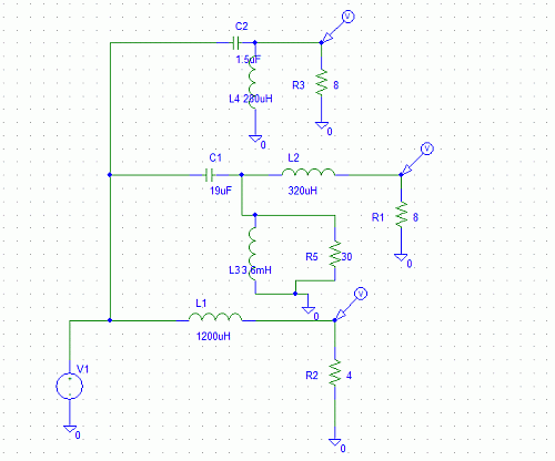

    Mam zwrotnice 4Ω, jeśli chodzi o podział śr.-wysokie to chyba jest odpowiedni 3.5kHz, nie wiem jak z bas-śr.-800Hz. Nie wiem jaka stromość cięć-dobrze jak by było 12db/okt. Nie wiem czy nie ma ona jakichś przyciszaczy, ale chyba nie? Moge ją użyć, może trzeba ją przerobić? Jakie cięcia radzicie? Proszę o rady!
    Niestety nie chce się schemat dodać, pokombinuje z tym jutro, może dla tego że to pdf?
    • TLX-5000.pdf (132.43 KB) Musisz być zalogowany, aby pobrać ten załącznik.

    W zasadzie dla każdego modelu głośnika zwrotnica powinna być policzona indywidualnie. I pomierzona w zestawieniu wszystkich głośników. Mało prawdopodobne aby ktoś już zaprojektował i sprawdził zwrotnicę dla STX 27-300-4SC,TESLA ARZ4608,STX GDWK-11-200-8-AJ nie licz więc że otrzymasz gotowy schemat.
    Filtr średniotonowego nietypowy, dopasowany do konkretnego głośnika, a podział dla GDWK-11-200-8-AJ nieco za niski.

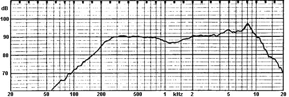

    • Dobór głośników STX i TESLA do kolumn z b-r 38l, zwrotnica, Yamaha 100W tesla 120w.gif (19.12 KB) Musisz być zalogowany, aby pobrać ten załącznik.
  • #12 2004174
    ulciakos
    Posty: 65
    chodzi mi o to żeby uniknąć tego podbicia powyżej 4 kHz
    może by tak rozsunąć pasmo o 500Hz i zrobić filtr- 4kHz-4,5kHz czy 3,5kHz-4kHz, albo uciąć średniego trzecim rzędem
    Co z fazowością - trzeba obrócić fazę średniotonowca? Podobnież właśnie różne stromości filtra mają dobry wpływ na wyrównanie faz?
    Trzeba przyciszyć wysokotonowca? Producent podaje 93db z hakiem z charaktertystyk wychodzi troszkę(!)mniej?

    Rezonans jest około 5 kHz - mozna to naprawić przez filter pasmowo przepustowy o płytkiej charakterystycę.. No i Cięcie na wysokości 6 kHz to stłumisz rezonans około 8 kHz
    Generalnie możesz ciąć spokojnie -6dB (jeden kondensator) od 4 kHz, wtedy mimo tłumienia głosnik będzie grał do 8 kHz wtedy spokojnie możesz dać wysokotonowy i 8500 Hz
    Wówczas z rezonansu 5kHz zostanie może 92dB a z 8kHz też około 2,3dB..
    Jesli zdecydujesz się na Cięcie -12dB wysokotonowy można dać wcześniej.

    Najlepiej zrobić wersję oszczednościową czyli na basie zakladasz filtr dolnoprzepustowy pierwszego rzędu (Linkwitz Rilleya -6dB) po czym od strony basu jesli się boisz o średniaka dajesz -12 dB Linkwitz Rilleya... i od góry go tniesz -6dB a wysokotonowiec od dołu -12dB na oktawę, w celu jakoby pierwotnego zabezpieczenia przed przesterem czy tez "nadmiarem mocy idacym na tony wysokie podcas sprzężenia itd.
    Głośniki rzadko mają równe pasma, warto nalezy zwrocić uwagę na końcówki pasm, można je wykorzystać do dodatkowego wyselekcjonowania odpowiednich pasm przenoszenia, dodatkowe tłumienie. jesli pod koniec pasma głosnika jest rezonans tłumienie można zrealizować wczesniej i zrobić dość duż odstep miedzy glośnikami jesli chodzi o odcięćie nawet 1000Hz

    charakterystyka GDN mi się już nie podoba od 500 a tego ARZ od 6500
    ale taki GDWK jak przeglądałem projekty SW to idzie dość równo na 90dB
    czy przydało by sie ciać trochę przed 4K (żeby nie było podbicia) co do stromości : myśle że lepiej 12/12/12/12 albo nieco porozsuwać i 6/12/6/12

  • #26 2029266
    Tremolo
    Posty: 13799
    Pomógł: 1016
    Ocena: 497
    Zaraz Ci rozpisze tą zwrotnicę, nie mogę jej rozrysować, bo mnie ręka boli
    Dobra to tak zacznijmy od 8-omowego GDWK - co daje nam kombinacje elementów C i L : (8kHz) C=1,5uF (na przykład 1uF równolegle z 470nF (powiedzmy na 160-250Volt) i cewka 280uH
    Na średni będziemy mieli tak, Cięcie od dołu kondensator 19uF + cewka 3,6 mH (bliżej głośnika) i górnozaporowy 320 uH cewka
    basowiec to cewka 1200uH=1,2mH
    Do cewki 3,6mH możesz dać równolegle rezystor 30Ω
    • Dobór głośników STX i TESLA do kolumn z b-r 38l, zwrotnica, Yamaha 100W Clipboard02.gif (12.05 KB) Musisz być zalogowany, aby pobrać ten załącznik.
    Pomogłem? Kup mi kawę.
  • #27 2029407
    ulciakos
    Posty: 65
    Dzięki za szybką odpowiedź i za schemat. Przed tym chciałem się zapytać co myślisz o dolnym cięciu, bo ja się na tym słabo znam i nie wiem czy dobrze to wymyśliłem-bas ucięty na 600Hz, średni na 700Hz. Czy to dobre rozsunięcie cięć i czy to dobry pomysł by uciąć bas w tym miejscu?
  • #29 2029434
    ulciakos
    Posty: 65
    oczywiście rozmawiamy o cięciu dla głośnika 27-300-8-SC
    Ok.
    Czy nie trzeba dać korektorów impedancji tam gdzie cięcia są 6db?
    ...a i co ze zrównaniem fazy?
  • #30 2029926
    Tremolo
    Posty: 13799
    Pomógł: 1016
    Ocena: 497
    No to tak no korektora nie ma co dawać tam gdzie jest sama ceweczka, przynajmniej czegoś takiego nie widziałem.
    Średniotonowca możesz obrocić o 180 stopni.
    Nie wiem czy warto coś bardziej kombinowac filtr który ja zaproponowałem wysokotonowca obraca o -90stopni czym chyba się przy tak taniej konstrukcji nie ma co zawracać
    Wysokotonową zwrotnicę można jesli się uparles oprzec o układ 3-ego rzedu: 1.8uF | 130uH do masy | 5.3uH.
    Pokombinuj jak chcesz ja tam w korektory impedancji się nie bawie chyba że rzeczywiście coś nie tak robi się z podbiciami.
