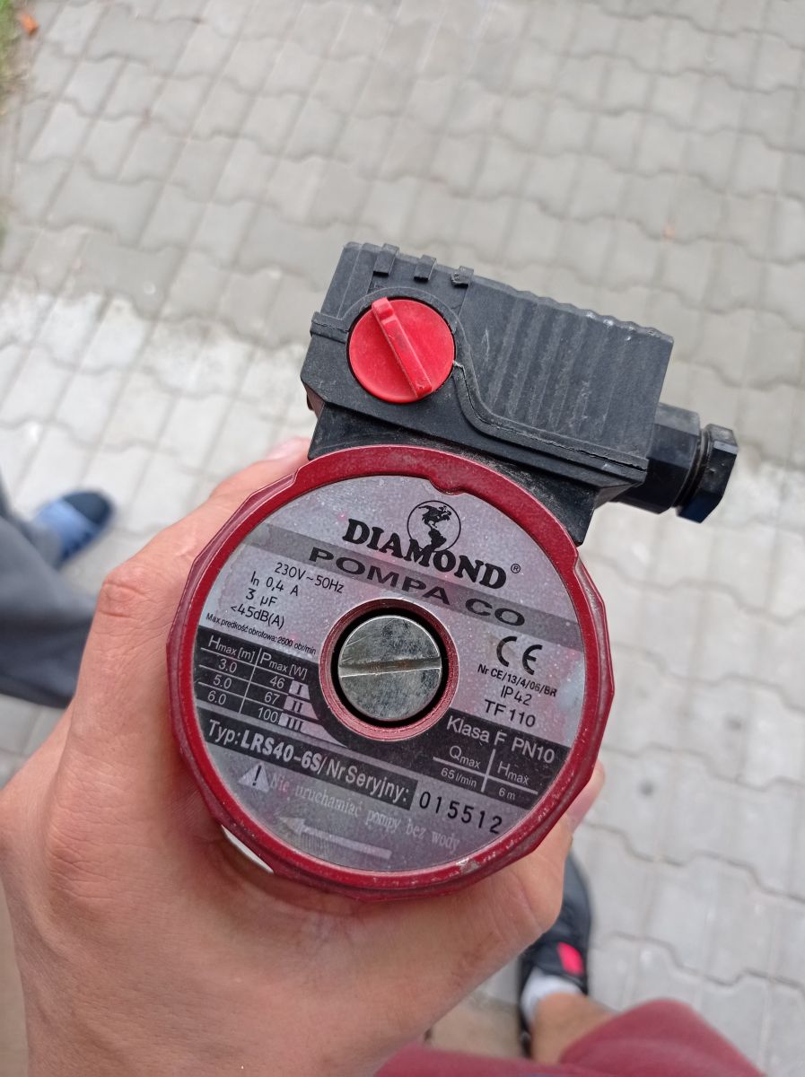

    Obecnie mam pompę Diamond, blokuje się i chciałbym ją wymienić na nową.
    Nowa pompa obiegowa Grundfos 45 W zamiast 90 W Diamond
    Czy nowa pompa energooszczędna 45 W będzie tak wydajna jak stara 100 W?
    Oto jaką bym chciał kupić: https://allegro.pl/oferta/pompa-grundfos-25-60-alpha1-l-11543579588

    pompa ALPHA1 L jest tak samo wydajna pomimo niższej mocy.
    Jej maksymalny przepływ to 4m3/h co daje 66,67l/min - stara pompa ma 65l/min.
    Obie mają wysokość podnoszenia Hmax = 6m.
    Nowa pompa będzie odpowiednia w miejsce starej.
