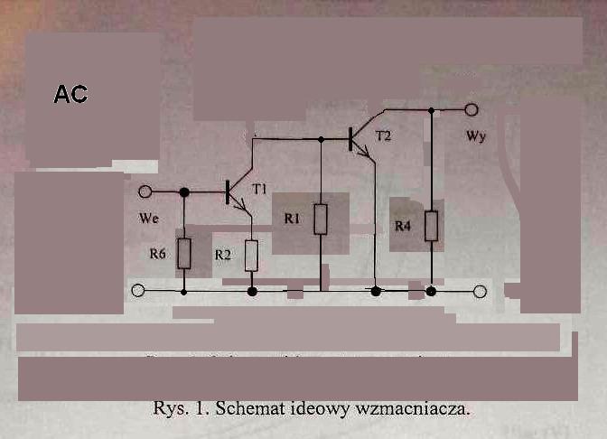

    Witam wszystkich :!::!::!::!:
    Jestem początkującym elektronikiem i mam mały problem.
    :arrow:Potrzebuje fachowej pomocy.
    Mam do wykonannia projekt wzmaczniacza. Schemat i temat projektu na załączonych obrazkach.
    Nie chodzi mi o wykonanie całego projektu z obliczeniami, tylko o przejście do układu dwubateryjnego (wyznaczyć Rb, Rc, Re, Eb, Ec), przekształcenie do układu stałoprądowego DC i do zmiennoprądowego AC.
    Mając te wzory po przekształceniu układu jestem wstanie wykonać dalsze obliczenia sam, więc tyle mi wystarczy.
    Jeśli ktoś wie jak to zrobić to proszę o pomoc.
    Z GÓRY WIELKIE DZIĘKI

    Tego układu raczej nie da się przekształcić do układu dwubateryjnego.
    Chyba to ma być tak:
    $$Ic1=\frac{Ecc-2Ube}{R1+R2+R3}$$
    $$Ic2=\frac{UR5}{R5}$$
    to są wzory nie uwzględniające prądu bazy
    to są wzory nie uwzględniające prądu bazy[/quote]
    Dlaczego we wzorze na Ic2 jest UR5 jeśli na schemaciet jest R4 połączony z kolektorem
    dzieki za te schematy. chciałem sie upewnić czy dobrze kombinowałem
    #4 1988090
    jony
    Specjalista elektronik
    Posty: 7549
    Pomógł: 1823
    Ocena: 885
    Bo tak to już jest z tymi tranzystorami ze o prądzie jaki płynie decyduje napięcie na emiterze. A obwód kolektora tylko „powtarza” ten prąd i zachowuje się jak źródło prądu a jak wiadomo wartości rezystancji obciążenia nie wpływa na wartość prądu.

    Ze schematu AC wyznaczyłem R4 = 1,3k;
    Brak jest warunku określającego R6 dlatego też wartość jego można założyć.
    Przyjąłem R6 = 100k
    Nastepnie z schematu DC chciałem wyznaczyć R5
    $$R5=\frac{Ur5}{Ir5}=\frac{Ube1+Ur6+Ur2+Ur3}{Ie2-Ib1}=\frac{Ube1+Ib1*R6+Ie1(R2+R3)}{Ie2-Ib1}$$
    Jak przekształcić wzmacniacz do układu dwubateryjnego DC/AC?
    JAK WYZNACZYĆ R2 i R3 ???
    Może trzeba inaczej zacząć ???
    Proszę o pomoc
    W przypadku schematu AC rezystor sprzężenia zrotnego R2 stanowi zwarcie

    Wartość rezystorów R2 i R3 można wyznaczyć z tego wzoru
    $$Ic2=\frac{UR5}{R5}=\frac{Ecc-Ube(1-\frac{R1}{R2+R3})}{R5*(1+\frac{R1}{R2+R3})}$$
    A co się tyczy obliczani konkretnych wartości to zależy jakie masz dane to znaczy jakie ma być wzmocnienie Ku, jaka ma być Rwe jaka jest rezystancja obciążenia jakie napięcie zasilania.

    Z treści zadanie nie wynika w sumie nic, więc chyba masz pełną dowolność w wyborze napięcia zasilania i prądów kolektora.
    Ecc=Ic2*R5+Ube+Ic1+R1
    Aha podaj mi jak obliczyłeś R4 (dokładnie jakie wzory i co do nich wstawiłeś)
    Nic nie wynika z treści zadania ???
    podpunkt a) >>> jest napisane OBLICZYĆ WARTOŚCI REZYSTORÓW I SEM BATERII ZASILAJĄCEJ (w nawiasie jest to napisane)
    R4 obliczyłem z schematu AC
    Ponieważ podana jest wartość skuteczna napięcia Uwy to
    Uwy' = Uwy * √2
    nastepnie obliczyłem Uwy'_min i Uwy'_max = 1,2 * Uwy'_min (tak jest w temacie)
    Uwy'=Ic2*Robc ≈ Ie2 * Robc
    czyli:
    Uwy'_min ≤ Uwy' ≤ Uwy'_max
    1,41V ≤ Uwy' ≤ 1,69V
    Ic2*Robc ≥ 1,41V
    Ic2*Robc ≤ 1,69V
    Robc = (R4*Zl)/(R4+Zl)
    otrzymujemy nierówność z której: 1115Ω ≤ R4 ≤ 1388
    z szeregu E24 przyjąłem R4 = 1,3k

    Ja mam trochę inne podejście do projektowania układów, szczególnie ze nie skończyłem żadnej szkoły. I dla mnie z tej treści nic nie wynika, jaki ma być ten wzmacniacz.
    Bo nie wiemy co siedzi na wejściu układu, jaka jest wartość RL??
    Tak się tego nie robi trzeba przyjąć jakieś wstępne założenie np. maksymalne napięcie zasilania, z czego będziemy podawać sygnał co będzie naszą RL. I po sformułowaniu tych założeń możemy dopiero się zastanawiać czy nasz układ spełni te wymagania jeśli tak to dla jakich wartości rezystorów założenia są spełnione.
    Np. dla Ecc=10V i R4=1.3K
    Dla uzyskania maksymalnej amplitudy sygnału na wejściu zakładamy ze napięcie na kolektorze T2 wyniesie połowę Ecc czyli 5V z tego liczymy prąd Ic2=5/1.3K=3.8mA.
    Wybieramy wartości R5=0.1..0.5*Rc lub 0.1..0.3*(Ecc/Ic) ja wybrałem 470
    Obliczamy napięcia na bazie T2 UbT2=Ic*R5+Ube=2.3V szacujemy prąd kolektora Ic1=10*(Ic2/100) czyli Ic/10=380uA (przy założeniu ze beta będzie większa niż 100)
    Obliczamy R1=Ecc-UcT1/Ic1=10-2.3V/380uA=20K
    Teraz obliczamy wartość R2+R3=(Ecc-2Ube/Ic1)-R1=3k tu mamy swobodę wyboru, bo nie wiemy jaką nasz wzmacniacz powinien mieć rezystancje wejściową, gdy byśmy to wiedzieli nie było już by takiej swobody. Dla uzyskania dużej wartości Rwe potrzebne by było żeby wartość R3 była mało w porównaniu z R2.
    Np. R2=2.2k a R3=680
    Teraz nie pozostał nam nic innego jak obliczenie R6.
    Ic1=380uA UbT1=380uA*2.8K+Ube=1.6V
    UR5=1.7V
    R6=UR5-UbT1/Ib1=1.7-1.6/3.8uA=26k co w praktyce trzeba by dać znacznie większy rezystor np. na początek 100k.
    I to by było na tyle jeśli chodzi o ten wzmacniacz ponieważ nie mamy sporo danych(nie wiemy jakie ma być wzmocnienie , Rwe i Rl) więc taka prosta metoda wystarczy.

    tyle pracy na głowie , zapomniałem o danych:
    Ic(T1) = 0,9mA
    Ic(T2) = 1,5mA
    Rg = 8k
    Rl = 6k
    Uwy = 1V
    reszta informacji jest na skanach wyżej
    Dane Tranzystora 2N2222
    Pcmax (Ta = 25°C) = 500mW
    Icmax = 800mA
    Uce0 = 30V
    Ucb0 = 60V
    Ube0 = 5 V
    β = 150

    Ja obliczyłem to tak
    Dane
    Ic(T1) = 0,9mA
    Ic(T2) = 1,5mA
    Rg = 8k
    Rl = 6k
    Ecc=9V
    Obliczamy wartość R4. Tak samo jak poprzednio dla uzyskania maksimum Uwy
    Staramy się ustawić punkt pracy na poziomie Ecc/2 czyli 4.5V
    R4=4.5/Ic2=4.5V/1.5mA=3K. Nie jest to najrozsądniejszy wybór.
    Bo R4 powinna być 10 razy mniejsza niż RL.
    Czyli gdzieś w okolicy 1K.
    Ale w tedy napięcie zasilania musiało by być znacznie mniejsze np. dla Ecc=4V i R4=1.3K mamy R5=750 R1=2.4k R3=240 R3=240i R6=10k
    ale wtedy na pewno nie da się uzyskać Uwy=1V.
    A dla naszego przykładu(Ic2=1.5mA i Ecc=9V) optymalna wartość R4 mieści się gdzieś w przedziale 2K do 3K.
    A dla Ecc=9V i R4=1K optymalna wartość prądu leży gdzieś w okolicy 4mA.
    Przyjmujemy Uce2=3V co zapieni nam to że 1V powinien się tam zmieścić.
    Z tego obliczamy napięcie na emiterze T2.
    UR5=Ecc-UR4-Uce2=1.5V
    Z tego obliczamy R5=UR5/Ic2=250
    Teraz obliczmy R1=Uc1/Ic1=Ecc-(Ube2+UR5)/Ic1+Ib2=7.5K
    Suma Re1=R2+R3 ma wynosić
    Re1=((Ecc-2Ube)/Ic1)-R1=960.
    Ja wybrałem R2=R3=470
    R6=UR5Ub1/Ib1=(1.5V((R2+R3*Ie1)+Ube1)/Ib1=
    =(1.5V(940*906u)+0.6V))/6uA48mV/6uA=8K
    I już mamy policzony układ
    Teraz obliczmy jego podstawowe parametry.
    RO2=R4||RL=3K||6K=6/3=2K
    re2=26mV/Ic2=26mV/1.5mA=17
    KuT2=RO/re=2K/17=117V/V(wzmocnienie napięciowe T2)
    RO1=R1||beta*re2=7.5K||150*17=7.5K||2.55K=1.9K
    KuT1=RO1/R2=1.9K/470=4V/V(wzmocnienie napięciowe T1)
    Sumaryczne wzmocnienie samego wzmacniacza Ku=4*117=468V/V
    Rwe=R6||beta*R2=8K||150*470=7.18K
    Znając Rwe możemy wyznaczyć wzmocnienie skuteczne wzmacniacza uwzględniające Rg.
    Kus=(Rwe/Rg+Rwe)*Ku=(7.18K/8k+7.18k)*468V/V=221V/V
    Rwy=3K W praktyce mniej cos w okolicy 2.8K
