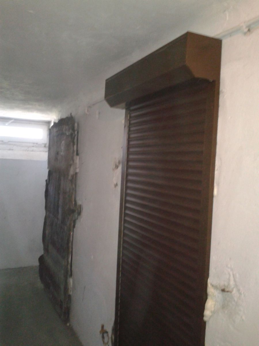

    Ja już widziałem w piwnicy takie zabezpieczenie.
    Zabezpieczenie piwnicy 3x4m w starym bloku na pokój gamingowy: monitoring, alarm, drzwi, okna Ale co dalej to nie wiem.
