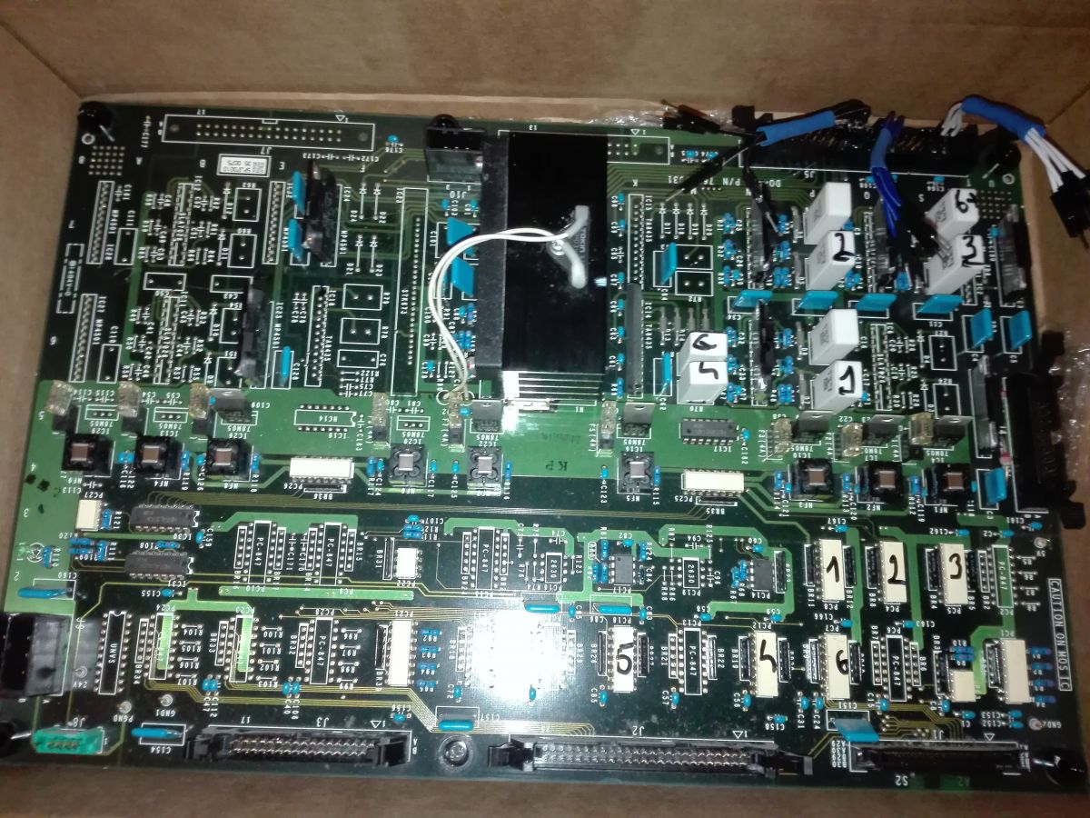

    Witam. Mam silnik krokowy NEMA34 5-fazowy, step-syn 103-8572 0,72/0,75 A. Aktualnie nie mam sterownika, bo został w firmie. Mam za to taką płytę, na której jest kilka innych sterowników silników krokowych. Dałoby radę jakoś to podłączyć, żeby w weekend sobie tym NEMA34 pokręcić? Jak by było mało, to mam w szafie układy SLA7026M, których mogę dodatkowo 3 dolutować w razie potrzeby. Sterowniki, jakie są na płycie, to 3× SLA7026, 4× SLA4061, 1× TA8435 i 1× STK673-10.

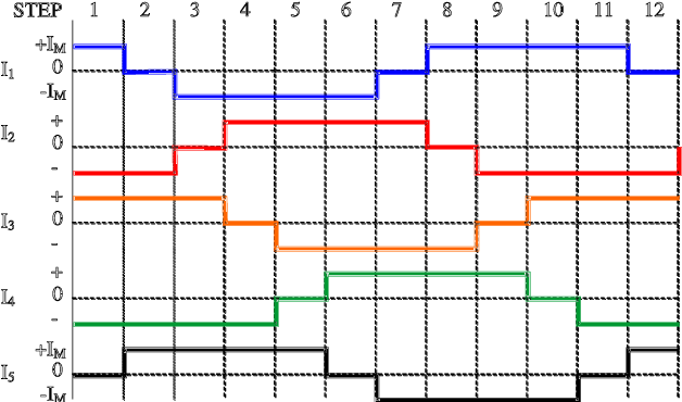

    Potrzebujesz pięciu półmostków, a masz kompletne drivery silnika dwufazowego (nieprzydatne) i klucze low side, te drugie, od biedy, dało by radę wykorzystać, gdybyś dorobił high side samodzielnie.
    https://www.orientalmotor.com/stepper-motors/...nology/2-phase-vs-5-phase-stepper-motors.html
    https://www.orientalmotor.com/stepper-motors/...gy/stepper-motor-pentagon-bipolar-driver.html
    Takie przebiegi są potrzebne

    Zawierają dwa półmostki podobnie jak A4988 i co z tego, kiedy nie możesz sobie wykroić kawałka z układu scalonego i użyć jak byś chciał.
    Umiesz programować mikrokontrolery? bo przecież z czegoś musiał byś tę sekwencję wygenerować, jeśli nie masz specjalizowanego scalaka, który zrobi to za ciebie.

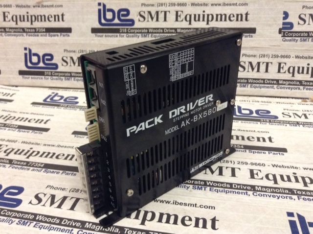

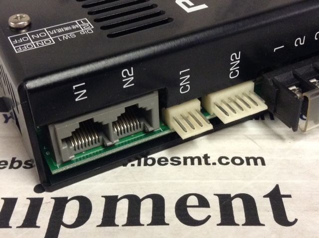

    mam sterownik od tego silnika, znaczy sie niby od niego. Czy tu można jakoś sterować step/dir?
    Masz dokumentację?
    biogos napisał:
    I nie udzielaj sie już w tym temacie bo jeszcze jedno glupie slowo i cie znajde.
    Początek tematu potraktowałem jak poważnego człowieka i szukałem rozwiązania. Nie możesz mi niczego nakazać ani zabronić.
    Stwierdziłem fakt, że nie jesteś przygotowany żeby cokolwiek zrobić samodzielnie. Oczywiście da się mnie znaleźć, ale jeszcze żaden zdrowy psychicznie człowiek, nie ścigał nikogo w realnym życiu, za wydumane zniewagi internetowe. Jeśli chcesz mnie skutecznie nastraszyć, to musisz wykazać że jesteś wariatem - wtedy będę się bał :D

    Producentem sterownika jest ta firma, wyszukiwarka nie znajduje AK-BX580, inne modele sterowników na ich stronie mają inne złącza, zostaje reverse engineering albo próba kontaktu z Japończykami
    https://www.asahi-engineering.co.jp/

    Znalazłem na jakiejs plytce 2 pelnomostkowe sterowniki silnika krokowego i jeden podwójnie pełnobramowy. Z tego już da się wysterować tym fazowym silnikiem? Albo może komus by się chciało odpalić oryginalny sterownik? Przegladalem go ostatnio i ten sterownik to tylko przetwornica impulsowa, kilka portów do komunikacji, mikrokontroller i bramki tranzystorów do sterowania silnika. Może ktoś tu jest bardziej biegły i by coś doradził?
    Jeśli masz niezależnie sterowane półmostki i mikrokontroler to mógł byś użyć, ale nie scalak który generuje przebiegi ściśle dopasowane do silnika dwufazowego i żadne inne, sprawdziłem wszystkie scalaki o których do tej pory pisałeś, a ty zrobiłeś cokolwiek? ściągnąłeś choćby dokumentację? zajrzałeś do niej? i kto tu jest polaczkiem, cwaniaczkiem?
    Mogę ci pomóc skonstruować driver, będzie ci się chciało? Bezie trzeba kupić elementy i zmontować na płytce uniwersalnej, napisać program, mogę pomóc ale nie zrobię za kogoś.
