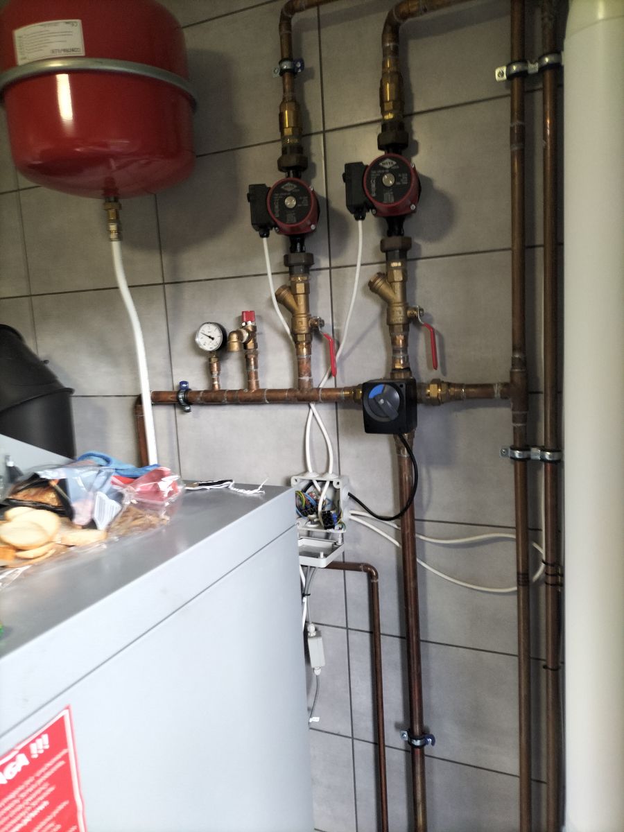

    Jest napięcie nie działa pompa obiegowa
    Mimo zasilania napięcie jest a nie załącza się pompa

    Jest napięcie - żarówka nie świeci = żarówka do wymiany. A teraz poważniej... Gdzie jest to napięcie ? zmierzone ? na pompie ? czy na piecu/sterowniku ? a może w domu ?

    Na kablu przy pompie na sterowniku też

    no to pompa stanęła. do wymiany.

    Najczęściej uszkodzony jest kondensator.
    Kondensatory wysychają, tracą swoją pojemność i silnik nie ma odpowiedniej "mocy" aby zakręcić.
    Próbowałeś obrócić rotorem? Obraca się lekko?
