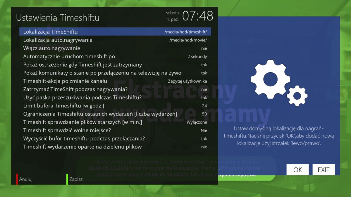

    Pewnego dnia korzystam z tunera i wszystko działa normalnie, korzystam także z timeshift. Potem wyłączyłem sam telewizor, pozostawiając włączony tuner. Następnego dnia chciałem cofnąć emisję, ale okazało się, że timeshift w ogóle nie działał. Zmiana stacji, a nawet wyłączenie i włączenie nie pomagało. Okazało się, że karta pamięci była pełna i tuner nie mógł nic nagrać.
    Z jednej strony, rozumiem, że mogło się tak zdarzyć (nagrywało się wszystko, jak leci, aż do zapełnienia pamięci), ale dlaczego zmiana kanałów i restart tunera nie usuwają pliku timeshift w takiej sytuacji, a w przypadku, gdy jest trochę pamięci, to działa to poprawnie?
    Miałem dwa zwykłe nagrania, jeden film i jeden teleturniej. Nagranie teleturnieju nie było potrzebne, ale przy próbie usunięcia pojawiało się pytanie mniej więcej takie "brak katalogu kosza, czy chcesz go utworzyć?" Niezależnie od tego, czy zrobiłem TAK, czy NIE, nagranie nie usuwało się. Jak zrobiłem TAK, to był jeszcze jeden o braku miejsca.
    Następnie na komputerze z Linuxem przegrałem nagranie filmu (to nagranie chciałem zachować), potem już w tunerze dokonałem inicjalizacji karty (ta czynność usuwa wszystkie dane). To niestety, nie koniec problemów. Tuner nie założył katalogów "movie" i "timeshift". Timeshift, jak nie działał, tak nie działał, a po wykonaniu próbnego nagrania, ono nie było widoczne w tunerze, jednak na karcie było w katalogu głównym, co stwierdziłem po podłączeniu się do tunera przez FTP w celu założenia brakujących katalogów.
    Dopiero po tych wszystkich czynnościach, zarówno timeshift, jak i nagrywanie zaczęło działać poprawnie. Zrobiłem próbne nagranie, a przy usuwaniu plik trafił do kosza, a zniknął zupełnie dopiero po usunięciu z kosza.
    W związku z powyższym, mam pytania:
    1. W jaki sposób zmusić tuner do usuwania bufora timeshift niezależnie od tego, czy pamięć jest pełna, lub też, jak ręcznie usunąć plik timeshift za pomocą samego tunera, bez użycia komputera?
    2. W jaki sposób spowodować bez użycia komputera, by tuner założył na karcie pamięci potrzebne katalogi po zainicjowaniu (sformatowaniu) karty, żeby timeshift i nagrywanie działo poprawnie?
    3. W jaki sposób usunąć nagranie w przypadku, gdy pamięć jest pełna, lub gdzie ustawić usuwanie z pominięciem kosza?
    4. W sprzedaży jest karta microSD (SDXC) SanDisk SDSQXA1-256G-GN6MA 256 GB za ok. 60zł, wysyłana z Chin. Czy ta karta może współpracować z tym tunerem?

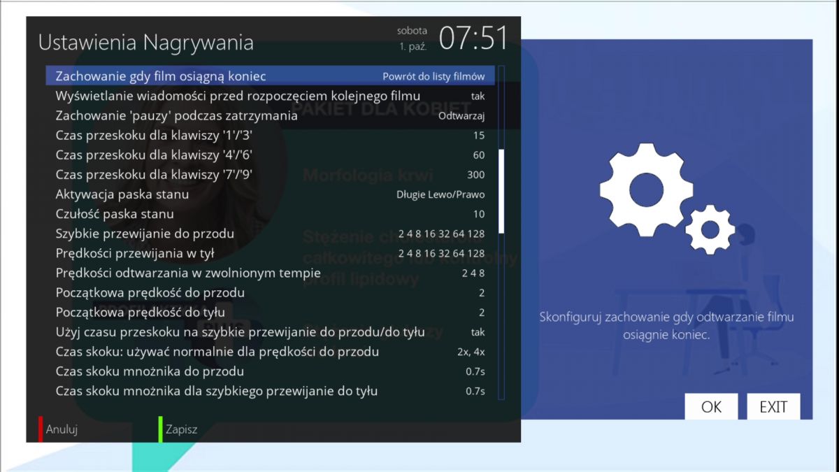

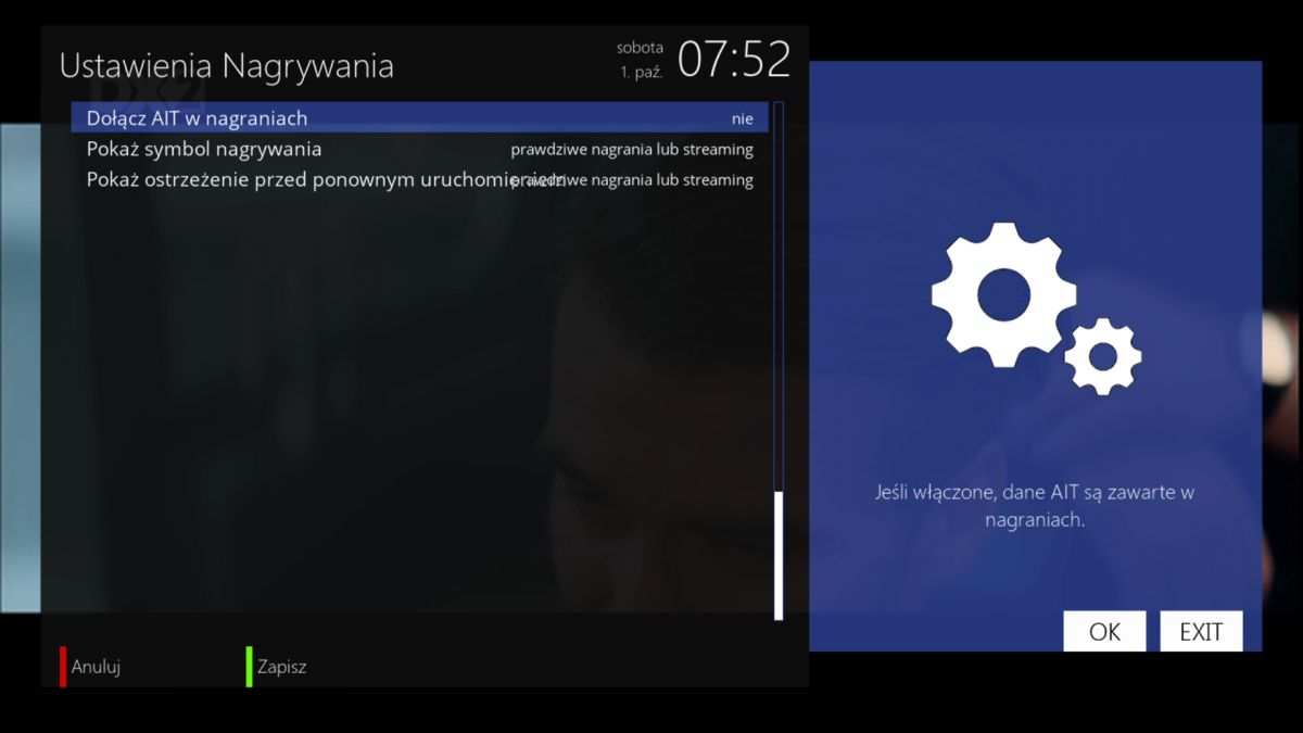

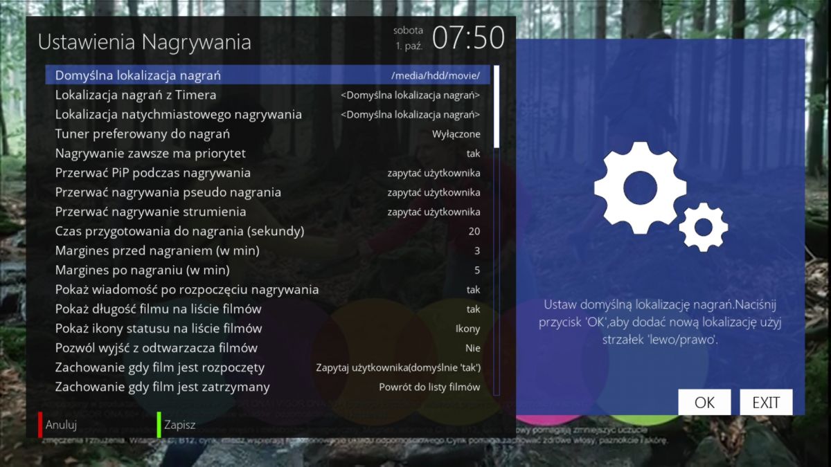

    Przedstawiam ustawienia timeshift i nagrywania. Co do czasu bufora timeshift, to chciałbym, żeby tuner mógł nagrywać tak długo, aż się zapełni pamięć. Dla mnie bardzo oczywistym jest fakt, że zmiana programu powinna kasować nagrany timeshift.

    Przecież wszystko masz dokładnie w opcjach tylko ustawić to co chcesz.
    No właśnie, dlatego przedstawiłem, jak mam ustawione. Może coś jeszcze jest nie tak, coś jest źle ustawione i dlatego działa inaczej niż można by się spodziewać?
    tomaszlonski napisał:
    Katalog sam sobie możesz założyć przez FTP czy jakiś menedżer plików to przeciez nie jest problem, w konfiguracji tylko określić dokładnie gdzie są.
    Podłączyć się po FTP za pomocą komputera w celu założenia katalogu to żaden problem, ale nie o to jest pytanie. Pytanie jest, jak spowodować, żeby sam dekoder założył potrzebne katalogi. Chodzi o to, że chce wyczyścić kartę (lub zmieniam ją na inną), robię inicjalizację, potem jeszcze parę wciśnięć przycisków pilota i już, bez włączania komputera w tym celu. Jak tego dokonać? Ewentualnie można przestawić konfigurację, żeby wszystko lądowało w katalogu głównym, wtedy między formatowaniem a użytkowaniem teoretycznie nie będą potrzebne dodatkowe czynności.
