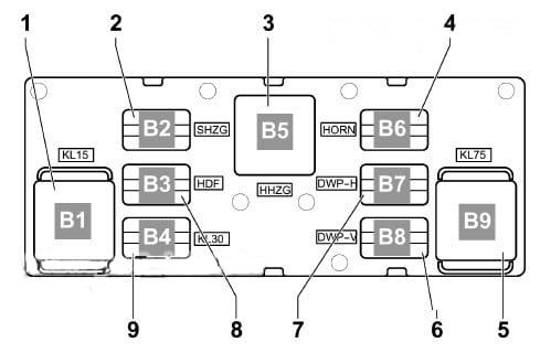

    Nie ma zapłonu. Po włożeniu kluczyka do stacyjki świeci się pomarańczowa kontrolka kierownicy. Kierownica się odblokowuje i dalej nic. Żaden tester się nie łączy z wiadomej przyczyny - braku zasilania po stacyjce. Akumulator sprawdzony, bezpieczniki również.

    No to jeszcze dokładniej trzeba sprawdzić bezpieczniki, trzeba spróbować podać samemu 15 i zobaczyć czy auto ożyję i czy da rade zrobić diagnostykę.
    Włącz awaryjne i naciśnij hamulec aby zapalić światła stop, to "obudzi" CAN i powinieneś mieć diagnostykę

    Po zwarciu pinów nr 1 i 16 w OBD samochód ożył i nawet dał się odpalić. Diagnostyka nic nie mówi bo jest mnóstwo błędów z różnych sterowników ale wszystkie dadzą się usunąć i po odpaleniu silnika nie świeci się żadna kontrolka.
    Bez zworki w OBD dalej martwy.

    Sprawdź przekaźnik załączający terminal "15", jest nad nogami kierowcy
    Carrot wiesz może który to dokładnie przekaźnik?

    Pierwszy z lewej opisany KL15
    Panie Carrot że tak powiem "trafiony zatopiony"😁
    Dziękuję bardzo za pomoc

    Wymiana przekaźnika KL15
Użytkownik zgłosił problem z VW Passat B6 2.0 TDi, polegający na braku zapłonu oraz świecącej pomarańczowej kontrolce kierownicy. Po sprawdzeniu akumulatora i bezpieczników, użytkownik nie mógł nawiązać połączenia z testerem diagnostycznym. W odpowiedziach zasugerowano dokładne sprawdzenie bezpieczników oraz połączeń przy akumulatorze, a także przekaźnika KL15. Po zwarciu pinów w OBD, samochód ożył, jednak wystąpiło wiele błędów do usunięcia. Ostatecznie wymiana przekaźnika KL15 rozwiązała problem.
