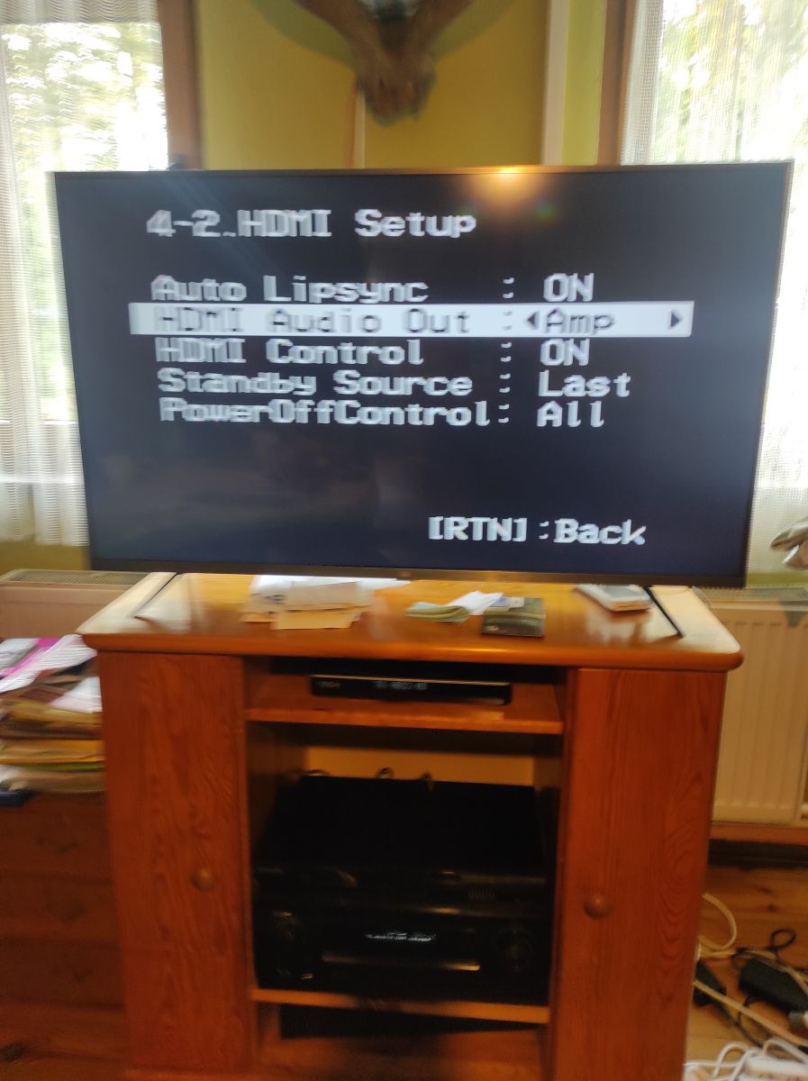

    Dzień dobry
    Tv Xiaomi mam podłączony do kina domowego Denon kablem HDMI ARC, jednym pilotem odpalam cały zestaw tv, kino i dekoder Canal+, wszystko działa ok. Problem jest taki, że jak chcę coś obejrzeć z telefonu lub z aplikacji na tv Netflix HBO max, Canał+ online to mam dźwięk tylko z dekodera Canal+, jak chcę wyłączyć dekoder to wyłącza się wszystko (sterowanie jednym pilotem). Oglądam Netflix, a dźwięk idzie z dekodera kablem ARC. Muszę dokupić kanał audio optyczny, czy jest jakieś inne rozwiązanie?

  • #6 20222207
    Polon_us
    Posty: 6937
    Pomógł: 1184
    Ocena: 1281
    Do którego urządzenia podłączony jest dekoder?
  • #7 20222258
    ziemosz
    Posty: 81
    Ocena: 9
    Do amplitunera, a amplituner kablem HDMI ARC do tv.
  • #8 20222332
    Polon_us
    Posty: 6937
    Pomógł: 1184
    Ocena: 1281
    ziemosz napisał:
    Do amplitunera
    Tak właśnie myślałem. Jest to niezbyt fortunne połączenie, jeśli kolega chce wykorzystywać zalety HDMI-ARC.
    Na miejscu kolegi:
    - przy wyłączonym sprzęcie przełączyłbym przewód HDMI dekodera do wolnego gniazda HDMI w telewizorze.
    - w ustawieniach amplitunera sprawdziłbym ustawienia HDMI - ustawienie "HDMI-Control" musi być ustawione na "On" (włączone).
    Powodzenia :)

  • #14 20222428
    Polon_us
    Posty: 6937
    Pomógł: 1184
    Ocena: 1281
    ziemosz napisał:
    natomiast nie wiem co mam rozumieć przez: pilotem telewizora wybrać wszystkie wejścia hdmi
    Odnosiło się to to stwierdzenia kolegi o kłopotach z uzyskaniem "Menu" amplitunera na ekranie telewizora.
    Niech kolega się tym stwierdzeniem nie przejmuje.
    Jeśli przewód dekodera jest przełożony na TV, to proszę sprawdzić jego działanie.

  • #17 20222457
    ziemosz
    Posty: 81
    Ocena: 9
    Napisałem przecież:
    I nic kolega nie będzie przełączał wte i wewte. Tylko teraz - raz - przewód HDMI dekodera z amplitunera do TV![/quote]
    Ok spróbuję i dam znać jak wrócę do domu.
    ziemosz napisał:
    Napisałem przecież:
    Ok spróbuję i dam znać jak wrócę do domu.[/quote]
    Teraz to wygląda tak: całego zestawu nie włączę jednym pilotem, wszystko osobno, automatycznie włącza mi się blu-ray bo do amplitunera jest podpięty jak wcześniej dekoder kablem HDMI i później wszystkie podpięte do amplitunera kablem wychodzącym arc do tv. Z komórki wszystko działa z dźwiękiem i obrazem, z aplikacji Netflix na tv dźwięk jakby kosmici że sobą rozmawiali, nie słychać żadnego słowa tylko ciche szczekanie. Ogólnie lipa.

  • #19 20223437
    ziemosz
    Posty: 81
    Ocena: 9
    Proszę dokładnie opisać połączenia na zasadzie -> Amplituner - HDMI - telewizor:
    Dekoder -> HDMI -> ?
    BR - HDMI
    Logika podpowiada:
    Wszystkie urządzenia podłączone kablami HDMI w odpowiednie gniazda amplitunera, czyli: dekoder do Sat/cbl, blue-ray do blue-ray, a potem podpięte do tv kablem HDMI ARC do gniazda HDMI ARC i ten sam kabel do wyjścia z amplitunera HDMI ARC out.
    Kolega sprawdzi ustawienia wyjściowego cyfrowego audio w telewizorze - ustawić PCM lub Dolby Digital.
    Wczoraj to sprawdziłem, przełączyłem w ustawieniach audio tv na PCM i działa. Jedyny problem teraz to, że muszę używać 3 pilotów (amplituner, dekoder, tv) do odpalenia całego zestawu.

    ziemosz
    Posty: 81
    Ocena: 9
    Problem rozwiązany funkcja CEC jest w tym modelu tv i działa poprawnie,dźwięk z urządzeń i aplikacji zewnętrznych również działa. Dziękuję wszystkim i pozdrawiam.
