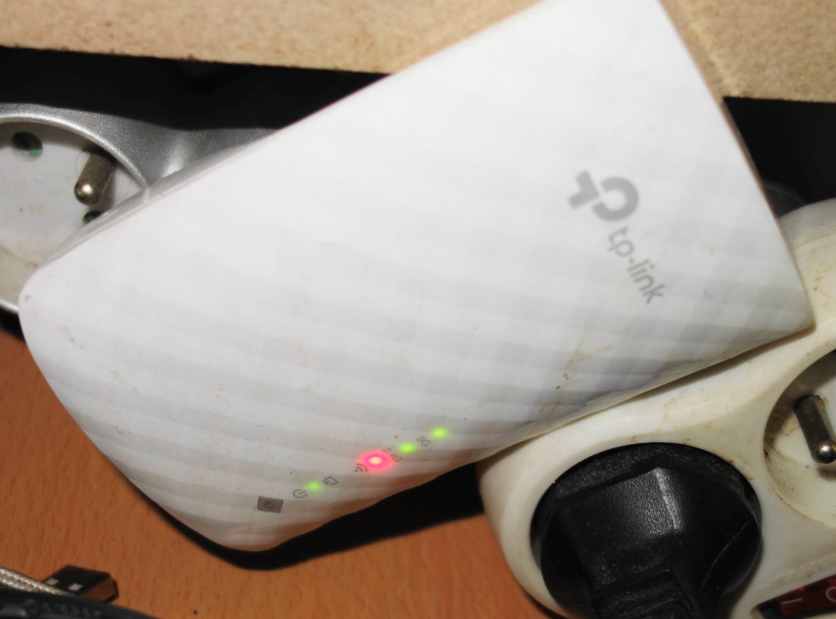

    cooler71 napisał:
    Witaj.
    Proponuję zakup wzmacniacza wifi podłaczamy do kontaktu i łączymy się z routerem wifi i mamy wzmocniony sygnał wifi.
    Ja mam coś takiegi TPLinka i super się sprawuje załączam zdjęcie.

    Biorąc pod uwagę, że na oko jest to model RE200 (albo jakiś zbliżony), nie ma to anten zewnętrznych tylko maciupkie blaszki pod plastikiem obudowy, masz to wrzucone gdzieś daleko od routera, bo wskaźnik zasięgu sieci bezprzewodowej pokazuje minimalny zasięg (który jest w instrukcji opisany jako zasięg za słaby - przenieś mnie bliżej źródła) - ciekawy jestem, jakie prędkości osiągasz będąc z tym repeaterem połączony.
    Jesteś w stanie zrobić test na https://speedtest.net jakiś? :)

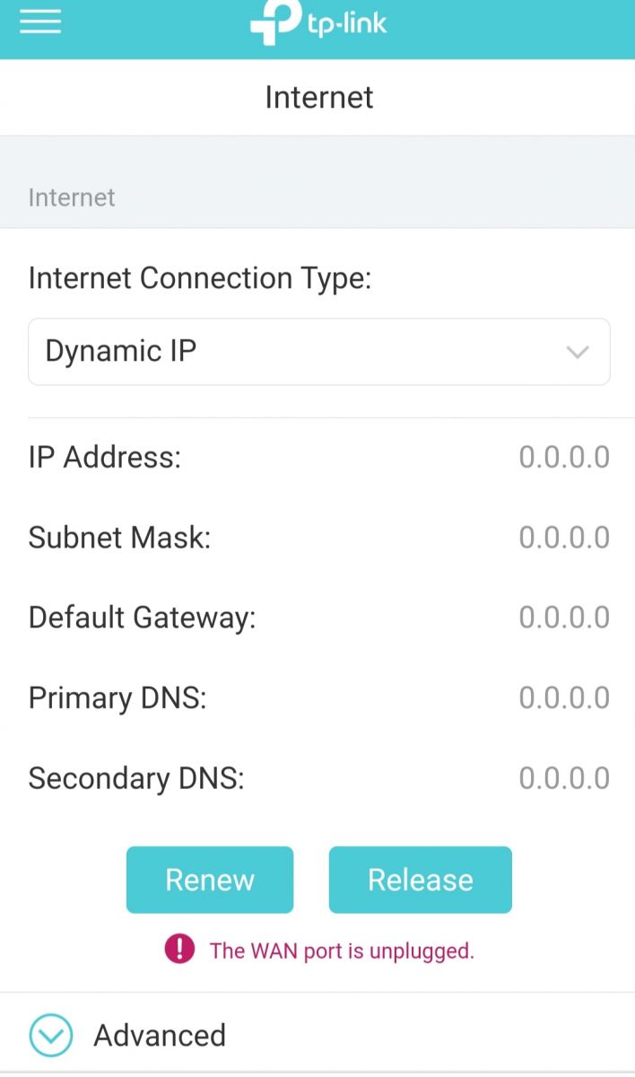

    Witam. Dziękuję za pomoc wszystkim.Mam pytanie bo w zakładce internet takie coś pokazuje generalnie wszytko działa ale mnie to zastanawia. Druga sprawa wifi ustawiłem takie samo hasło i nazwę i w telefonie pokazuje jak by dwie sieci tak ma być? Dwa routery połączone w celu zwiększenia zasięgu wifi.
    Wszystko prawidłowo.
    Skoro przewód z internetem podłączony w routerze do portu LAN, no to naturalnym jest, że WAN nic nie pokazuje.
