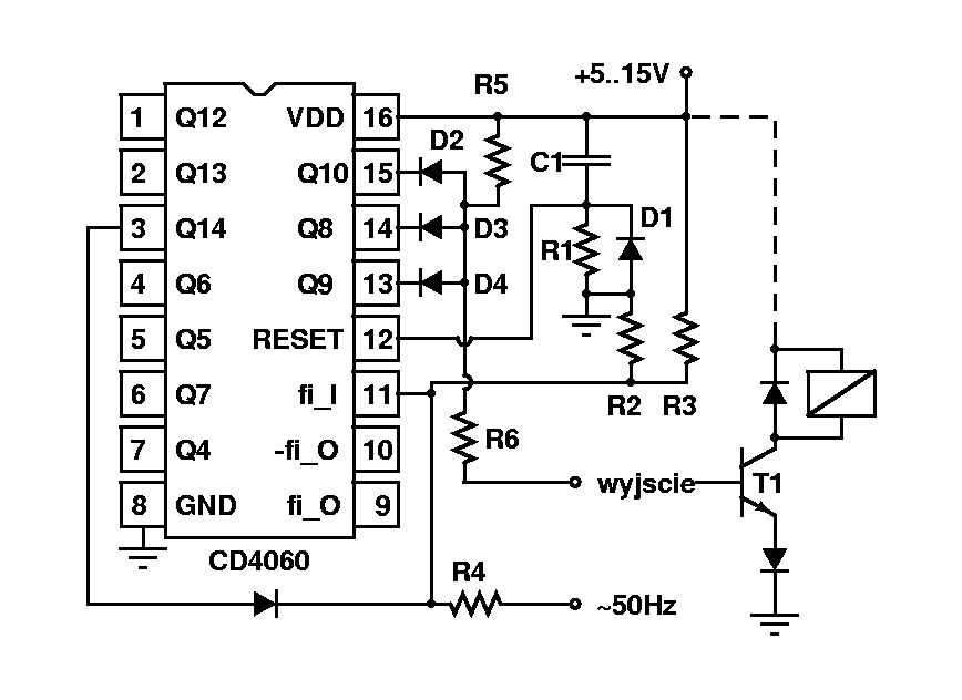

    A ja bym zaproponował taki układ (drugi obrazek to to samo, tylko powiększone).
    Diody: najprościej wszystkie 1N4001.
    C1 i R1 powinny mieć stałą czasową rzędu ułamka sekundy, powiedzmy 0.2uF i 1M;
    jest to układ resetowania przy włączeniu zasilania.
    R2, R3, R4 powinny być tak dobrane, by na ich połączeniu mieć napięcie zmienne
    o amplitudzie około 1/3 napięcia zasilania (skuteczne około 1/4), ze składową stałą
    równą połowie napięcia zasilania; jak zasilasz to przez mostek Graetza z trafa, to
    możesz dać R2=R3=100k, R4=27k, w innych sytuacjach trzeba by policzyć lub dobrać.
    R5, R6 - właściwie R6 można nie dawać, zastąpić połączeniem, a R5=10k.
    Do wyjścia można podłączyć tranzystor z przekaźnikiem, tylko trzeba by dać tranzystor
    o dużym wzmocnieniu (np. BC547C), a przekaźnikowi powinien wystarczyć mały prąd,
    np. 20-30 mA, bo pewnie tranzystor dużo więcej nie da - chyba, że Darlington.
    • Jak zbudować wyłącznik czasowy do pompki c.o. z cyklem 5/30 sekund? timer4060_do_co.gif (5.49 KB) Musisz być zalogowany, aby pobrać ten załącznik.
    • Jak zbudować wyłącznik czasowy do pompki c.o. z cyklem 5/30 sekund? timer4060_do_co2.gif (13.12 KB) Musisz być zalogowany, aby pobrać ten załącznik.

    Jak zwykle, diabeł tkwi w szczegółach :D
    Ten układzik jest pomysłowy, ale brak mu zatrzymania w odpowiednim momencie.
    Jak na Q14 pojawi się "1" , licznik się zresetuje i "1" zniknie. Cykl bedzie sie powtarzał w nieskończonośc.
    No, chyba że czegoś nie rozumiem :D
    pozdr.
  • #9 2001686
    _jta_
    Specjalista elektronik
    Posty: 48845
    Pomógł: 3198
    Ocena: 4188
    "1" na Q14 wymusza stan wysoki na fi_I i przez to zatrzymuje zliczanie.
    Ale jeszcze jeden szczegół jest do poprawienia: zatrzymuje się przy
    wyłączonej pompce! trzeba coś z tym wykombinować...
    Może tak: między Q14 a diodę wstawić opornik (np. 22k) i między anodę
    tej diody, a anody D2,D3,D4 wstawić diodę (anodą do anody tej pierwszej,
    która teraz jest połączona z Q14) - wtedy stan niski na wyjściu nie pozwoli
    na zatrzymanie zliczania, więc zatrzyma się dopiero, jak będzie wysoki.
    Tylko do tego to trochę wyższe napięcie zasilania, i może R5 nieco większy
    - inaczej może się okazać, że prąd wyjściowy CD4060 będzie za mały, albo
    suma spadków napięcia na diodach za duża - powiedzmy zasilanie 10-15V.
    Można jeszcze - jak się obawiamy kłopotów z wydajnością prądową wyjść -
    pozwiększać oporniki - prądy wejściowe CD4060 są najwyżej 0.1uA przy
    temperaturze pokojowej, i 1uA dla 85 stopni C, więc duże oporniki, jeśli
    to nie będą megaomy, nie będą przeszkadzać - tylko trzeba będzie użyć
    tranzystora wyjściowego albo Darlingtona, albo MOSFET-a.
    I - dość istotne, jak są duże oporności - układ wymaga ekranowania, żeby
    jakieś ładunki elektryczne nie zaburzały jego działania. Inaczej może liczyć
    nie tylko 50Hz, ale i iskierki z wyładowań na ubraniu z włókien sztucznych.
    Masz rację. Nie zauważyłem jednej kropki. :D
    Zmiana stanu jest na zboczu narastajacym i "dołożenie" jedynki nic nie zmieni.
    Przyznasz jednak, że trzeba tu zrobić niezłe kombinacje alpejskie, żeby to uruchomić. No i ilość elementów wzrasta lawinowo.
    Dalej twierdzę, że lepsze są "klocki", bloki, które można uruchamiać oddzielnie i łączyć z sobą. Koszta dziś już nie graja takiej roli jak kiedyś.
    pozdr.
  • #11 2002034
    _jta_
    Posty: 48845
    Pomógł: 3198
    Ocena: 4188
    Z jednym scalakiem można zmontować "na pajęczynę", a więcej to już wymaga robienia płytki. ;)
    I jakoś nie mam dobrego pomysłu jak zrobić, żeby dobrze działało, przy użyciu dwóch układów
    - chciałbym, żeby ten drugi z jakiejś kombinacji Q8,Q9,Q10 (ale tylko jednej) robił sygnał, który
    włącza pompkę, oraz żeby z tego sygnału, i Q14 robił zatrzymywanie licznika. Może na samych
    AND-ach: 2 bramki do rozpoznawania Q8=Q9=Q10=1, trzecia że jeszcze Q14=1? Można by
    jeszcze wykorzystać czwartą tak, by obciążenie wyjścia nie wpływało na zatrzymywanie...
    Taka zmiana pozwoli wyeliminować cztery diody (a może i pięć), i parę oporników.
    Można by się jeszcze zastanowić, czy zamiast dawać trzy oporniki dla wykorzystania 50Hz
    z trafa nie zrobić układu RC (dwa oporniki i kondensator), i też mieć 50Hz - tyle samo
    elementów, a nie ma dylematów jak mają zależeć od konstrukcji zasilacza.
    Ciekawostka: ilość lutowanych końcówek pozostanie chyba niezmieniona. ;)
