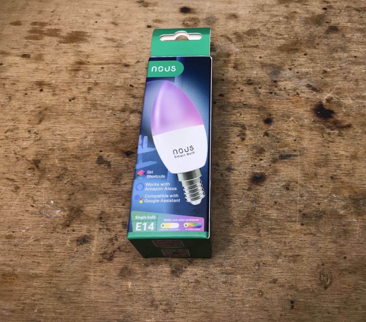

    Tak wygląda jej opakowanie (nazwa modelu + parametry + kody QR apki):
    Nous Smart WiFi Bulb P4 RGBCW - EB01-B + BP5758 - pinout WiFi itd Nous Smart WiFi Bulb P4 RGBCW - EB01-B + BP5758 - pinout WiFi itd Nous Smart WiFi Bulb P4 RGBCW - EB01-B + BP5758 - pinout WiFi itd Nous Smart WiFi Bulb P4 RGBCW - EB01-B + BP5758 - pinout WiFi itd Nous Smart WiFi Bulb P4 RGBCW - EB01-B + BP5758 - pinout WiFi itd

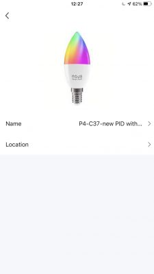

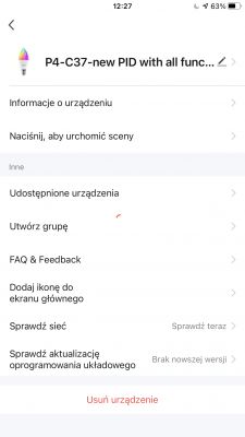

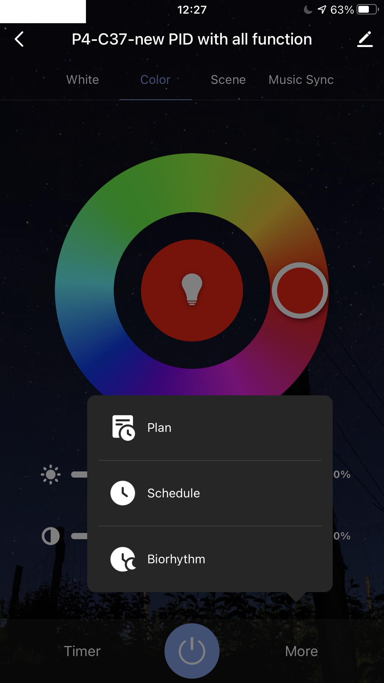

    Krótki test z apką Tuya
    Dla zasady - bez większego komentarza.
    Nous Smart WiFi Bulb P4 RGBCW - EB01-B + BP5758 - pinout WiFi itd Nous Smart WiFi Bulb P4 RGBCW - EB01-B + BP5758 - pinout WiFi itd Nous Smart WiFi Bulb P4 RGBCW - EB01-B + BP5758 - pinout WiFi itd Nous Smart WiFi Bulb P4 RGBCW - EB01-B + BP5758 - pinout WiFi itd Nous Smart WiFi Bulb P4 RGBCW - EB01-B + BP5758 - pinout WiFi itd Nous Smart WiFi Bulb P4 RGBCW - EB01-B + BP5758 - pinout WiFi itd Nous Smart WiFi Bulb P4 RGBCW - EB01-B + BP5758 - pinout WiFi itd Nous Smart WiFi Bulb P4 RGBCW - EB01-B + BP5758 - pinout WiFi itd Nous Smart WiFi Bulb P4 RGBCW - EB01-B + BP5758 - pinout WiFi itd
