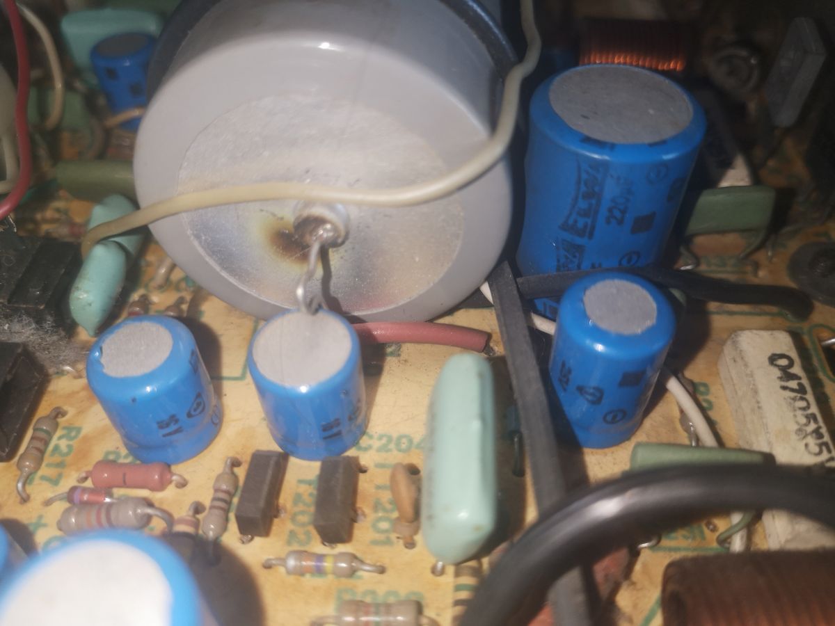

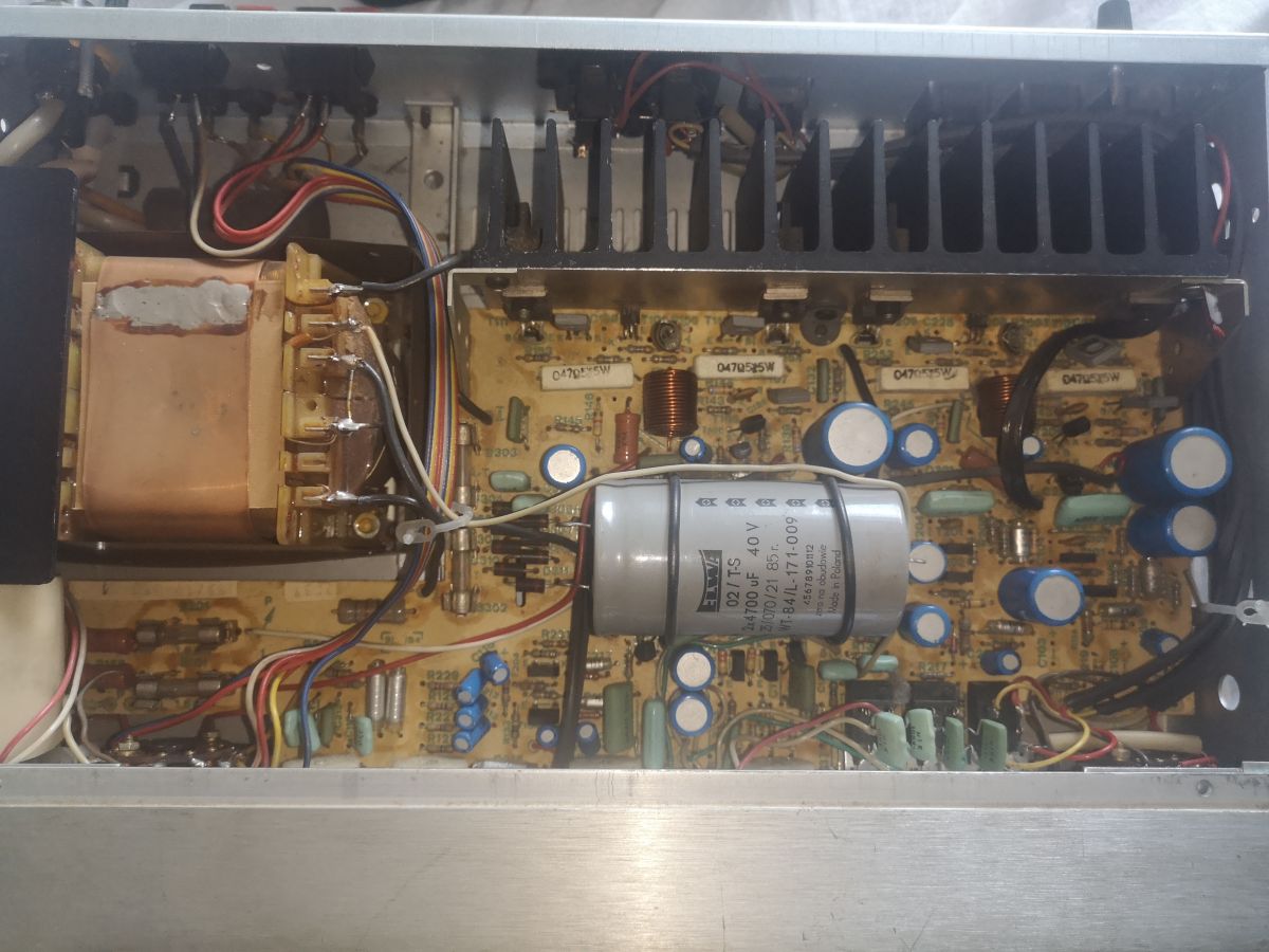

    Musze przygotować wzmacniacz do kilku godzinnej pracy i chce się upewnić czy wszystko z nim okej.
    Co powinienem sprawdzić?
    Czy może wymieniać kondensatory? Czy zostawić obecne?
    kondensator elwa 4700uf 40v jest delikatnie czarny.

    Nie mam pojęcia co Ty chcesz przygotowywać, jeżeli nie sprawia Ci kłopotów, to zostaw jak jest, jeżeli gra, to będzie grał.
    Jeżeli wzmacniacz jest sprawny, i gra jak powinien, to nic nie wymieniaj.

    Kondensator główny trzeba ew.sprawdzić a nie wymieniać - tam nic nie ma czarnego- to sposób łączenia obudowy do wyprowadzenia.
    Jeżeli kanały grają równo a potencjometry nie trzeszczą tylko sprawdzić prąd spoczynkowy (5..7mV mierzone na rezystorach emiterowych), wartość napięcia stałego na wyjściu ( do ±100mV), sprawdzić wartości bezpieczników czy są prawidłowe

    Ta kilkugodzinna praca to pewnie granie ile fabryka dała na domówce?
    Jak nie przedobrzysz z wysterowaniem to nic się nie stanie. Te wzmacniacze osiągały pełną moc wysterowania dość wcześnie. Potem jest pokaz figur geometrycznych z kątami prostymi na oscyloskopie.
