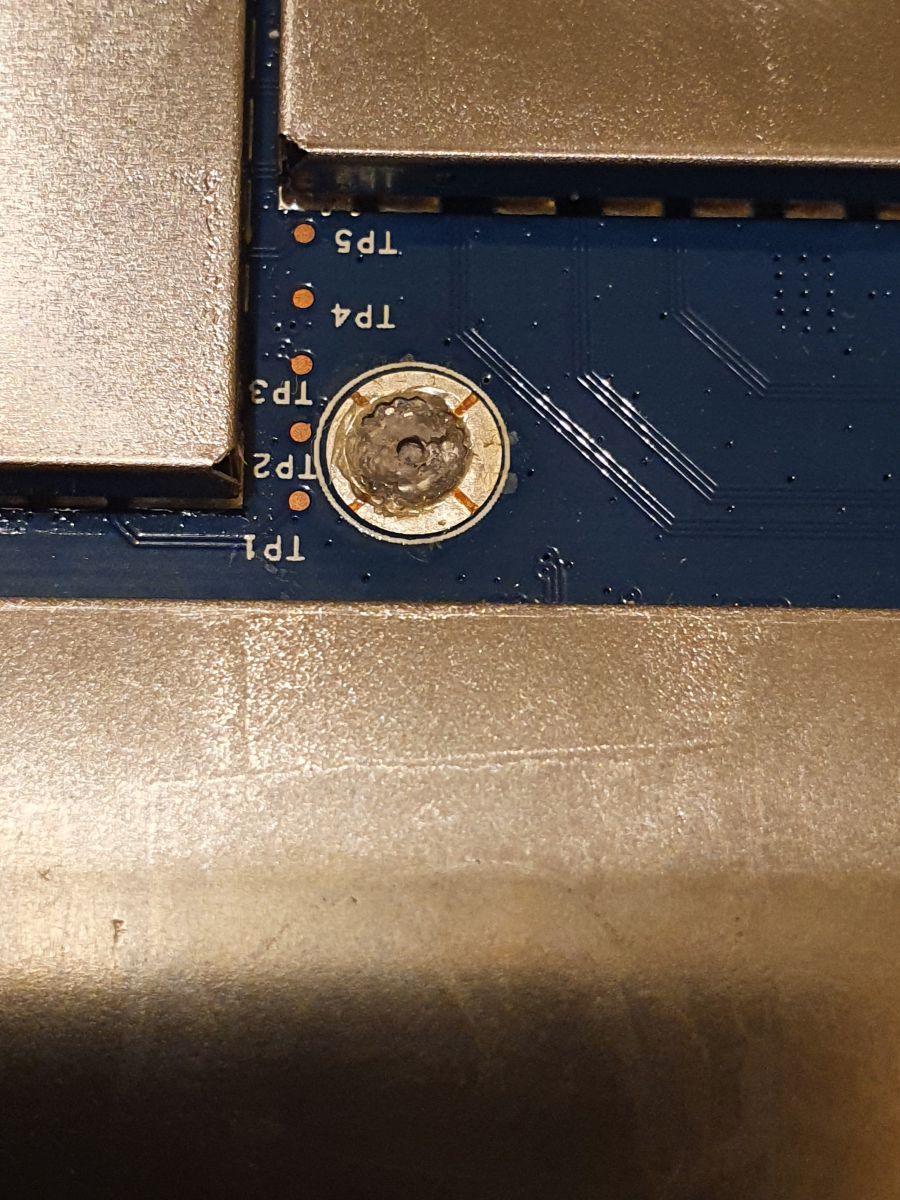

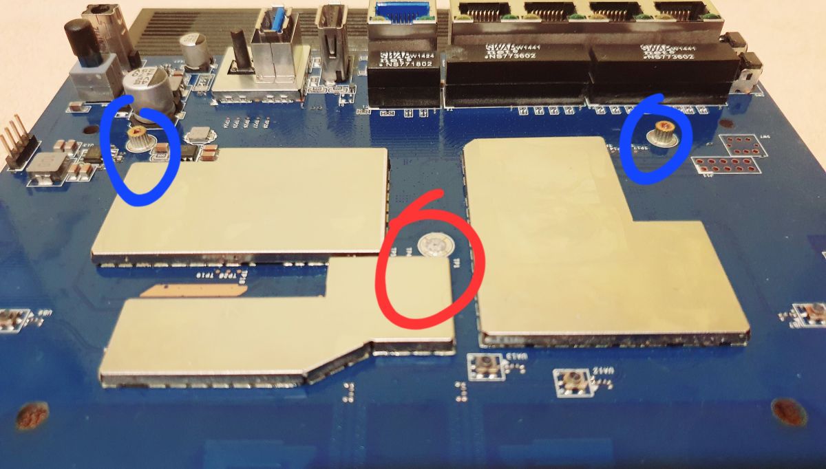

    za mocno dokręciłem radiator i oderwało się mocowanie od płytki.
    Może jakiś klej, żebym mógł sam to zrobić, czy jednak serwis, lub ktoś by się podjął?
    Dzięki

    Przylutować.
    Pokaż zdjęcie z góry.

    Poszło razem z laminatem, pytanie czy wewnątrz nie było ścieżek...

    Kup duże termopady, przyklej do radiatora i przykręć na pozostałe 2 śruby - tylko delikatnie przykręć.
    Jak radiator dobrze przylega, można też dać trochę pasty termoprzewodzącej (gęstej) i będzie ciepło odprowadzane.

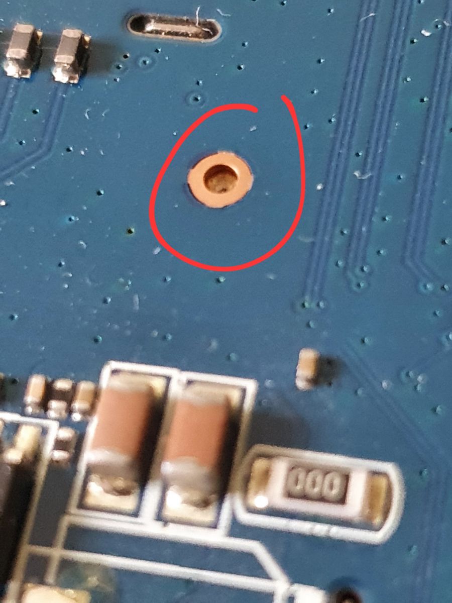

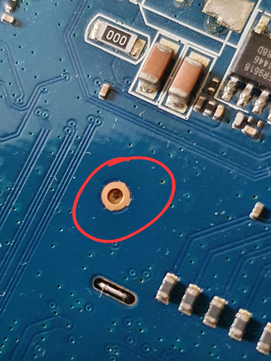

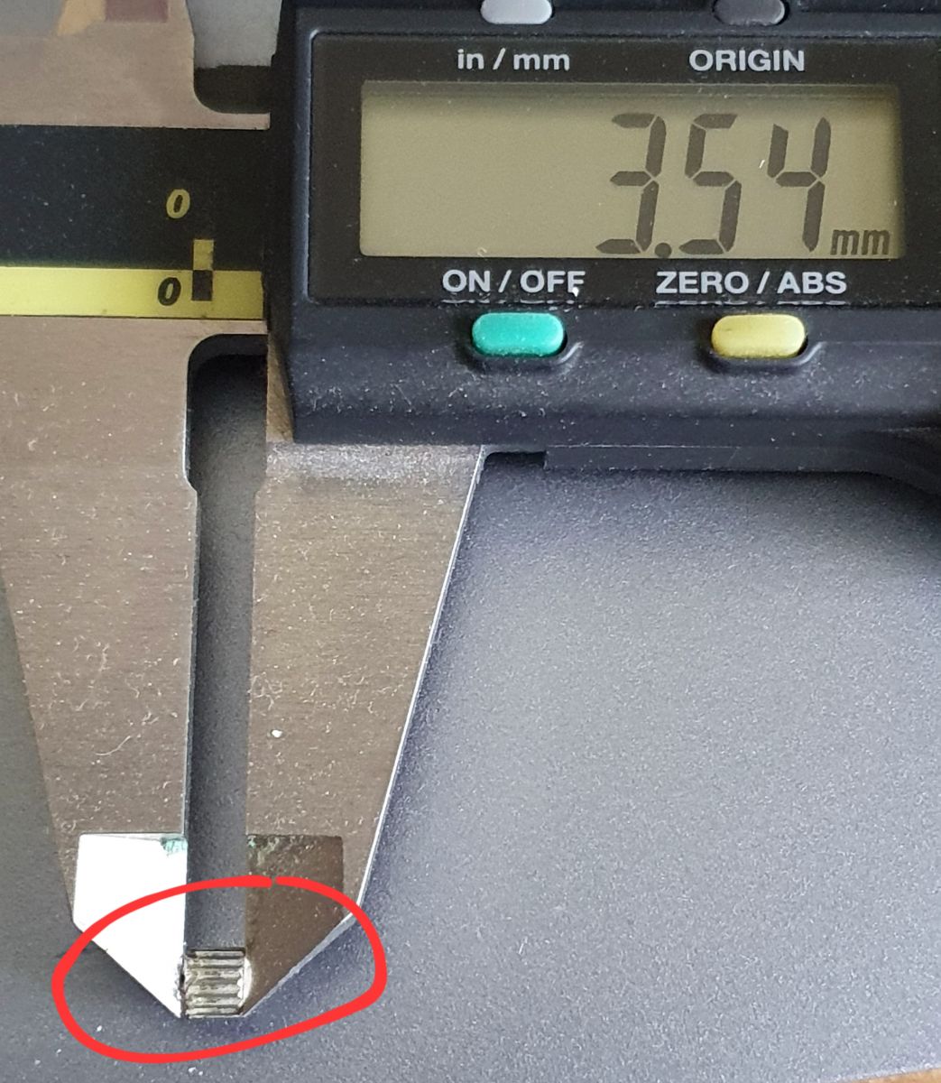

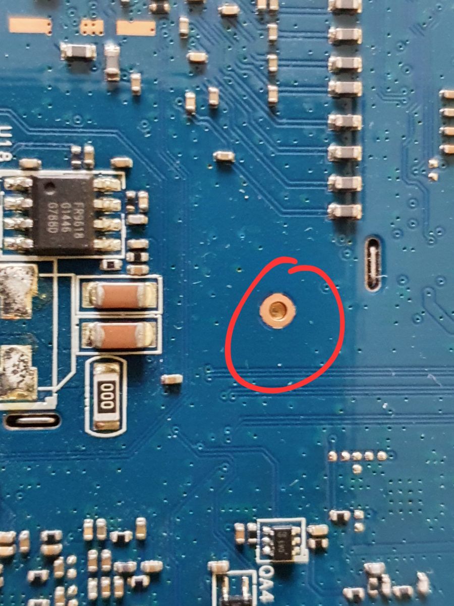

    A jak to wygląda z drugiej strony płytki? Są tam sciezki? Przewiercić fi=3, dać nakretkę z drugiej strony i przykręcić dystans, jeśli dobierzesz odpowiedniej wysokosci. Ile miał wysokosci ten co sie urwał?
    Asus RT-AC56U - Oderwane mocowanie śruby od płytki Asus RT-AC56U - Oderwane mocowanie śruby od płytki Asus RT-AC56U - Oderwane mocowanie śruby od płytki Asus RT-AC56U - Oderwane mocowanie śruby od płytki
    No nie wiem czy sobie poradzę z tym, żeby wiercić itd. Jak dokręcam pozostałe dwie, to radiator przy tym urwanym, się odchyla i nie styka z tym metalowym elementem, od którego powinien odprowadzać ciepło.

    kup w sklepie małe śrubki z nakrętkami o potrzebnej długości + podkładki . Od spodu dajesz śrubę, a na laminat od góry podkładki na potrzebną wysokość. Od góry skręcasz nakrętką

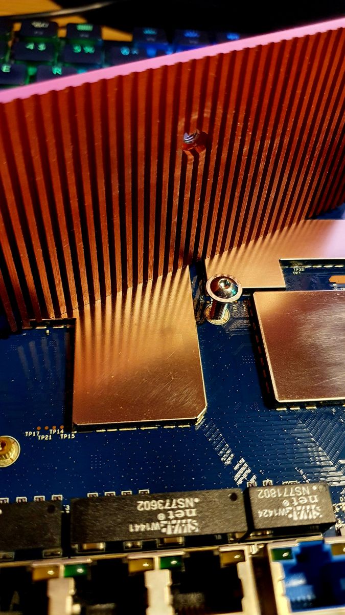

    hej znów, trochę zrobiłem po swojemu, ale dzięki Wam nabrałem odwagi, żeby użyć wiertła i miałem też gwintownik M4, to mówię machnę xD.
    No i teraz nie wiem, ale chyba w tej opcji nie musi być tulejki pomiędzy laminatem a radiatorem, bo oba mają gwint? Co myślicie o tym? Oczywiście uruchomiłem router i zalogowałem się, także chyba wszystko ok z tym rozwierceniem. Jeszcze jedno, bo nie mam starych termopadów ani żadnych innych nowych, to wszystko jedno jakie kupię? Bo np. pastę termop. do CPU mam, jeśli można zamienić?
    kupilibyście taki router tak naprawiony?

    Aktualizuję wątek i w ramach odp na swoją naprawę routera, nie polecam swojego rozwiązania, czyli rozwiercania i gwintowania, ja wcześniej mówiłem, że działa, ale testowałem router po rozwierceniu i gwintowaniu, ale bez przykręcania śruby. Dziś po dodaniu termopadu i skręceniu wszystkiego router nie wstał i elementy rozgrzały się niemiłosiernie... razem z radiatorem. Rozłączyłem wszystko, wykręciłem śrubę, włączyłem, było ok, wstał, diody zamrygały, można się było zalogować, temp. ok. Po czym zacząłem wkręcać śrubę i to powodowało jakieś zwarcie.
    Także już nie wiem, chyba śmietnik, bo trochę boję się komuś to sprzedawać, nawet po uczciwym opisaniu sprawy. No ewentualnie śruba z tworzywa? Albo śruba z nakrętką z mnieszym niż otwór fi, żeby się nic nie stykało.
