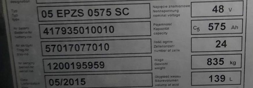

    darekjazdz
    Posty: 1
    Podłączam się pod temat.
    Akumulator z wózka:
    Jak zrobić magazyn energii na bazie akumulatorów trakcyjnych 6V?
    48V 575Ah, pojemność więc ok 27kW.
    Zakładam jego regenerację. Koszt ok 3000-4000 PLN. Mimo to i tak przyjmuje spadek pojemności o ok 20% już po regeneracji.
    Pytania:
    1. Czy to aku z pancernymi płytami?
    2. Czy w użytku domowym by się sprawdził (chodzi o jego żywotność przez 8-10 lat) przy założeniu, że byłby podłączony do obwodów, które łącznie zużywają do 5kW na dobę. Nie był by rozładowany do zera. A ładowanie było by za pomocą kilku paneli.
    3. Ile orientacyjnie paneli po ok 400W bym potrzebował żeby naładować baterię przez ok 3 dni (tak aby nie dopuścić do rozładowania poniżej +/-30% - jaki może być bezpieczny próg rozładowania w tego typu akumulatorach? )?
    4. Czy wybór inwertera SINUS PRO 3000 S 48/230V (2100/3000W) + 60A MPPT jest akceptowalny ( - na szybko to najmniejszy na 48 jaki znalazłem. Wiadomo, opinie różne. Ale działał by na 50-70% mocy z 2100W)?
    Szacowany koszt to ok 10kPLN z panelami więc podstawowym parametrem jest wg mnie wytrzymałość akumulatora na ciągłe ładowanie i rozładowanie przez wspomniane 8-10 lat żeby to w ogóle było opłacalne. Pozyskanie aku jest darmowe.
    Czy taki układ ma prawo zadziałać?
    Wiedza z poziomu laika więc proszę o jasne odpowiedzi.
