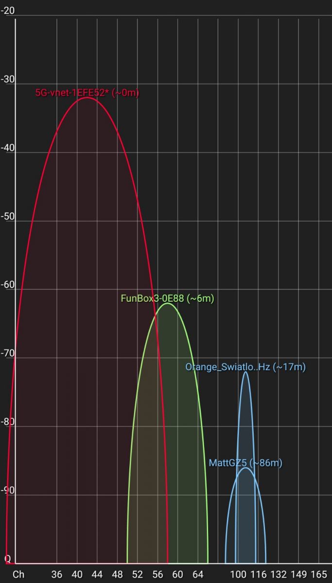

    Prośba czy możecie mi pomóc bo v Vectrze nie dostałem odpowiedzi.
    Na wstępie wszystkie urządzenia podłączone do wifi czy też po kablu w domu działają bez żadnych zakłóceń. Prędkość i stabilność jest w porządku, więc de facto nie ma problemu z zasięgami czy podłączeniem.
    Jedyny problem od czasu wymiany routera na arris od vectry to brak możliwości podłączenia obojętnie jakich smartfonów do wifi o częstotliwości 5ghz. Jak jest podłączony jeden wszystko działa, jak tylko w sieć podłącza jakikolwiek drugi smartfon (sprawdzone na trzech różnych telefonach) to odrazu prędkość zaczyna falować i zanikać aż do całkowitego braku możliwości użytkowania. W przypadku podłączenia pod częstotliwość 2.4 GHz nawet więcej niż jednego smartfona wszystko działa bez zarzutu. Pozdrawiam

    Problem z połączeniem więcej niż jednego smartfona do sieci WiFi od vectry Arris
    Mam ustawiony kanał 40

    To jest na pewno zrobione w miejscu normalnego użytkowania, bo sygnał jest podejrzanie mocny.?
  • #5 20238025
    Karlusek
    Poziom 8  
    Posty: 5
    Tak router jest w salonie test robiony jakieś 3 metry od niego

    @Karlusek
    A nie jest u nich tak, że za większą liczbę urządzeń na wifi trzeba im dodatkowo zapłacić?
    Nie dam głowy, ale gdzieś mi taki absurd/podobny w sieci mignął.

    Nie ma prawa się tak zachowywać - jak jest sprawny...
    Są jakieś inne (poza smartfonami) urządzenia podpięte do 5GHz?
    Zażądać wymiany u operatora.

    Tak dwa TV boxy i tam nie ma problemu
