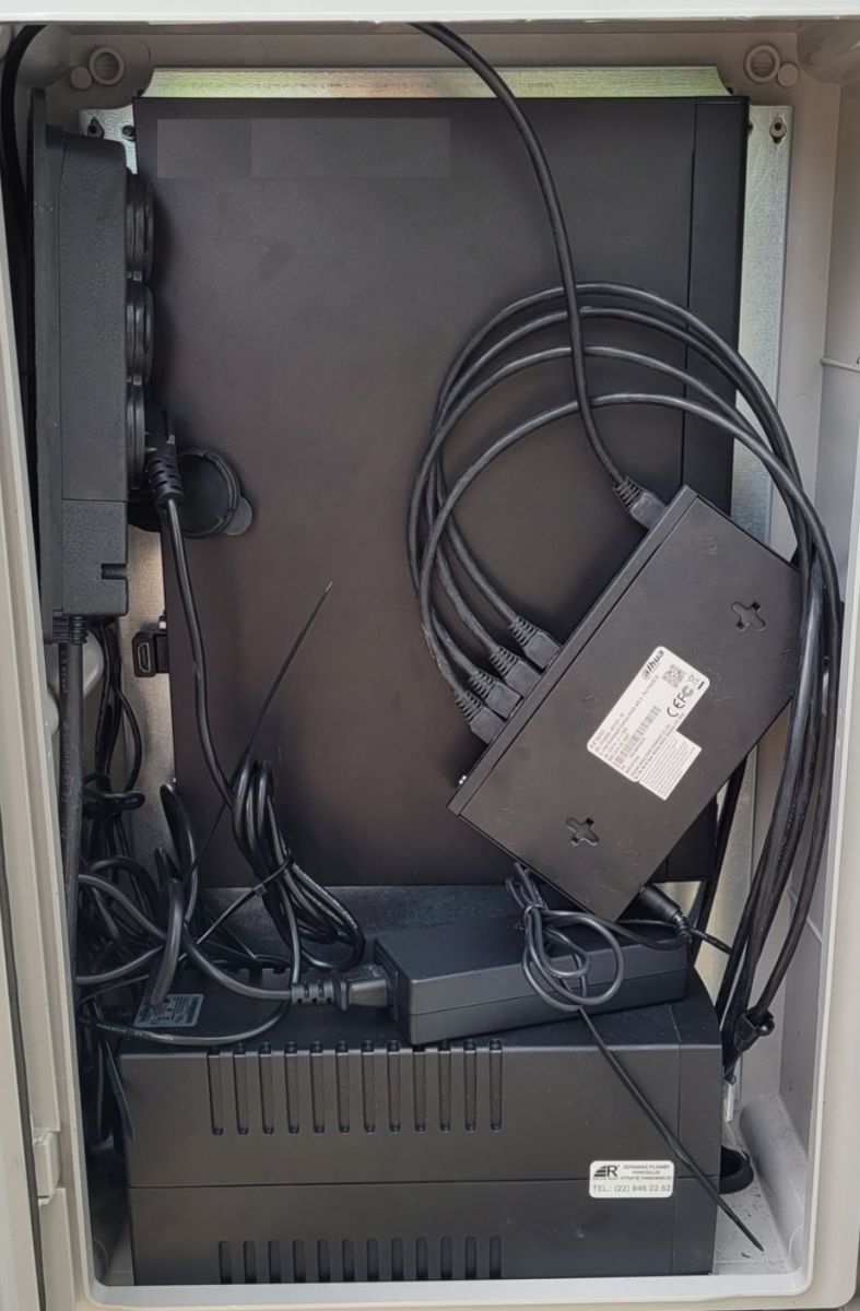

    dawidedziu napisał:
    Masz zdjęcia zamontowanego sprzętu?
    Domyślam się, że rejestrator jak i switch PoE przykręciłeś do tylnej blachy.
    Szynę montażową mógłbyś spróbować zamontować na dole tej blachy przy użyciu jakichś kątowników - tak, żeby nie przeszkadzała UPS'owi.
    Zdjęcie sprzed ułożenia kabli.
    Switch leży na UPS-ie - jak widać nie ma za wiele miejsca.
    Jest to mocno amatorskie rozwiązanie ale sprawuje się doskonale.
    Dlatego rozważam prawy bok.
    Góra odpada ponieważ ciepło nie będzie dochodziło na dolną część skrzynki tj. do UPS-a.
    Ogrzewanie w szafie hermetycznej z podzespołami do CCTV
    Jest bardzo ciasno.
    #7 20239556
    dawidedziu
    specjalista-kamery przemysłowe
    Posty: 3004
    Pomógł: 499
    Ocena: 637
    A problemem byłoby w tych miejscach zamontować jakiś wspornik, do którego byś zamontował tą szynę montażową?
    Chociażby i na samym dole jakiś kątownik, i do niego szynę.
    P.s.: nie masz się czego obawiać jeśli w skrzynce będzie zasilanie(ewentualnie UPS będzie je podtrzymywał), sam UPS wytwarzać będzie juz coś ciepła, zasilacz od switcha także, no i sam rejestrator też coś tego ciepła generuje.
    W 2018 lub 2019 roku zamontowałem w identycznej skrzynce rejestrator IP, switch PoE i taki UPS. Zamontowane to jest na elewacji budynku na wysokości pierwszego piętra(szczytowa ściana, pod zadaszeniem). Działa bez zarzutu.

    Rick69 napisał:
    Montowałeś też system ogrzewania?
    Nie było takiej potrzeby. Sprzęty zimą same ogrzewają szafkę. Latem jest w miarę znośnie(słońce do niej nie dociera).
