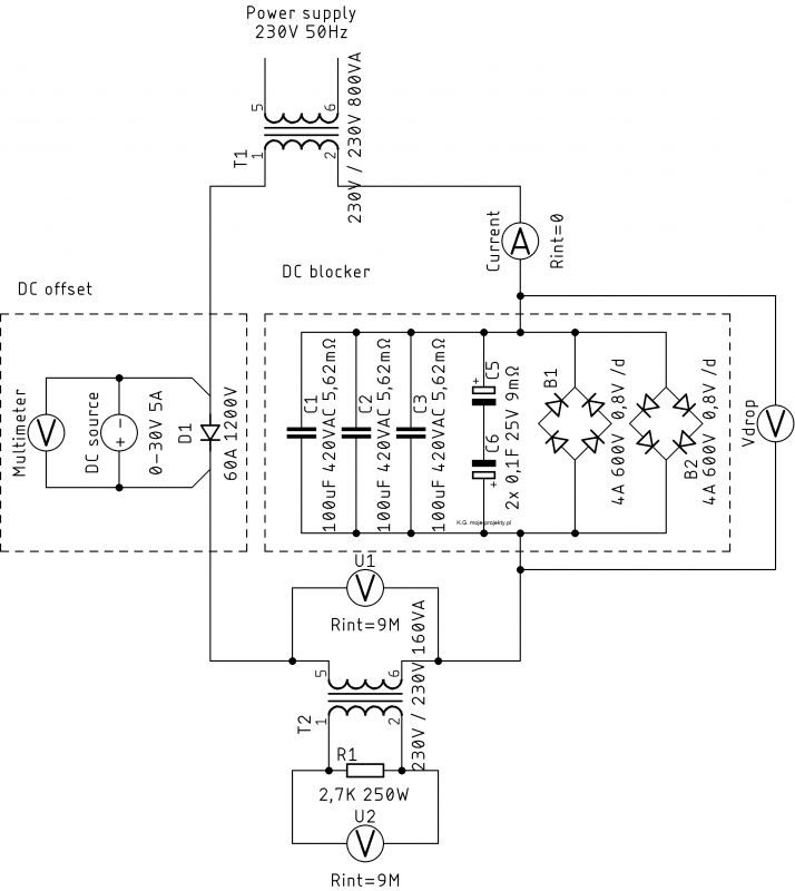

    Poniżej zamieszczono schemat prostego filtru składowej stałej.
    Schemat filtru składowej stałej z kondensatorem i diodami.

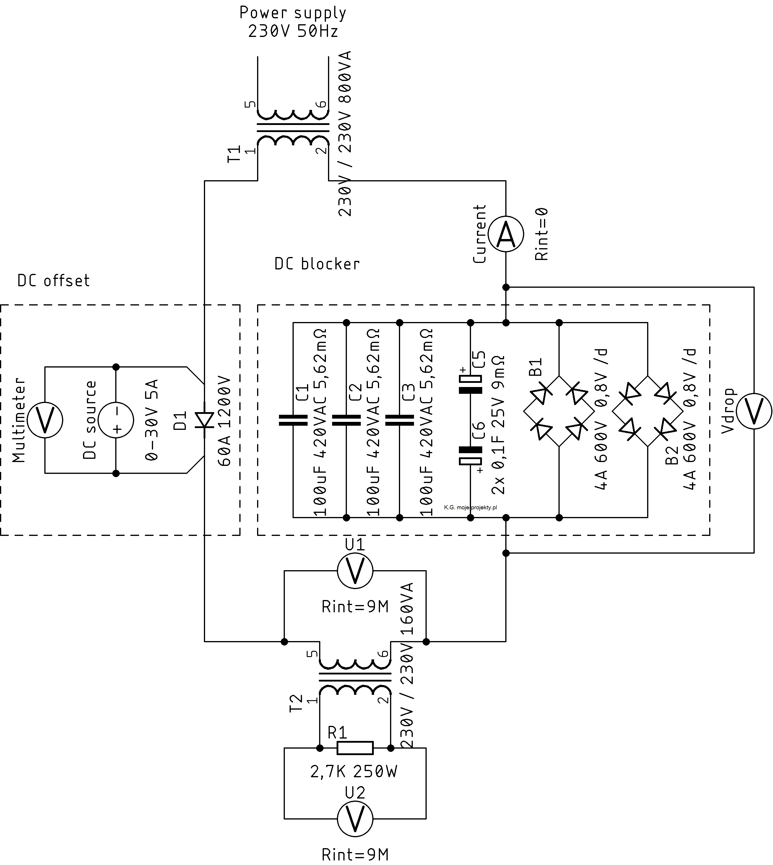

    A tutaj znajduje się schemat badanego układu:
    Schemat układu filtrującego składową stałą z układem pomiarowym
    Układ pomiarowy - transformator jako obciążenie​
    Źródłem zasilania był transformator separacyjny 800 VA zasilony napięciem 230 V. Prąd zmierzono przy wykorzystaniu oscyloskopowej sondy prądowej 10 A / 0 - 800 kHz. Napięcie U1 na wejściu transformatora T2, U2 na wyjściu oraz napięcie Vdrop - spadku napięcia na filtrze zmierzono przy pomocy sond różnicowych.
    Składową stałą wprowadzono do układu pomiarowego przy pomocy zasilacza laboratoryjnego "DC source".
    Dioda D1 służy zabezpiecza zasilacz przed pojawieniem się na jego zaciskach ujemnego napięcia.
    Obciążenie stanowił transformator separacyjny o mocy 160 VA obciążony rezystancją o wartości 2,7 kΩ.

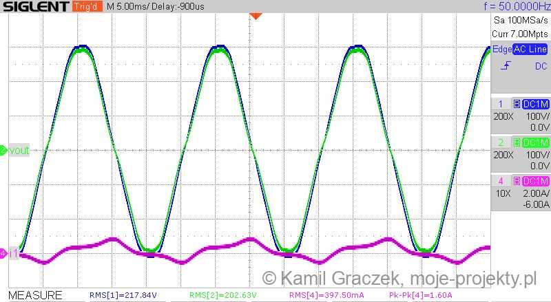

    Pierwsze pomiary wykonano przy braku składowej stałej.
    Zastosowanie filtra spowodowało obniżenie się wartości skutecznej prądu o ponad 10 mA oraz spadek wartości międzyszczytowej prądu o 80 mA. Kształt prądu oraz napięcia bez zauważalnej różnicy.
    Obciążenie strony pierwotnej transformatora:
    S = 408,92 mA * 218,17 V = 89,2 VA
    Obciążenie strony wtórnej:
    P = S =176,21V^2 / 2,7 kΩ = 15,26 VA.

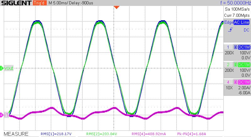

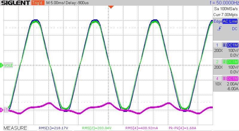

    Poniżej zamieszczam oscylogramy bez wymuszenia składowej stałej.
    Bez filtra:
    Oscylogram przedstawiający przebieg prądowy i napięciowy z filtrem bez wymuszenia składowej stałej.
    Z filtrem:
    Oscylogram przebiegu elektrycznego z transformatora z filtrem DC blocker.

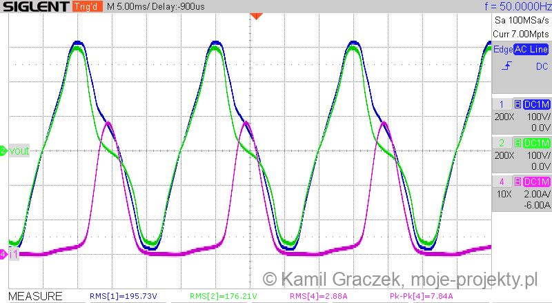

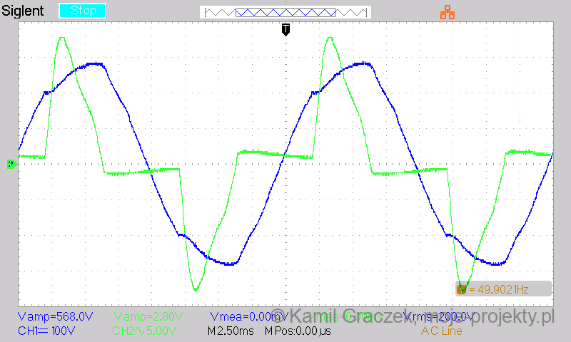

    Ostatni pomiar wykonano przy składowej stałej wynoszącej 20 V. Podczas tej próby moc pozorna transformatora badanego była przekroczona 3,5 - krotnie.
    S = 2,88 A * 195,73 V = 563 VA
    P = S =176,21^2 / 2,7k = 11,49 VA

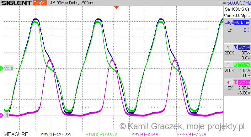

    Oscylogramy z wymuszeniem składowej stałej 20 Vdc.
    Bez filtra:
    Oscylogram trzech przebiegów elektrycznych z filtrem DC
    Z filtrem:
    Oscylogram przedstawiający przebiegi napięcia i prądu z użyciem filtra.

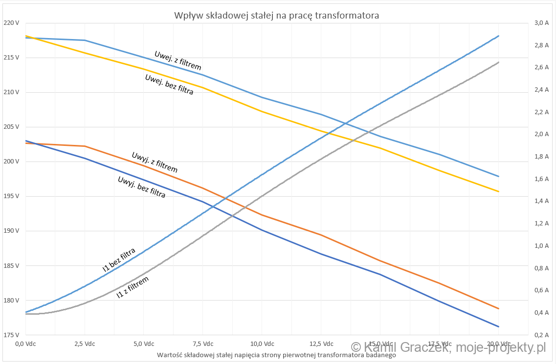

    Wykonano po 9 pomiarów układzie pomiarowym z filtrem oraz bez niego. Wyniki pomiarów oscyloskopowych przedstawiono w postaci graficznej poniżej.
    Napięcie pierwotne (Uwej) badanego transformatora, wynoszące około 218 V wynika z obciążenia transformatora separacyjnego odkształconym prądem badanego transformatora. Transformator separacyjny (T1) zasilony był napięciem 224 V AC.
    Bez filtra:
    Wzrost prądu w funkcji wartości napięcia składowej stałej był liniowy i wynosił 0,3 A / 2,5 V.
    W przypadku napięcia wyjściowego (I2) spadek napięcia wynosił 2,5 - 3,9 V / 2,5 Vdc.
    Z filtrem:
    Wzrost prądu w funkcji wartości napięcia składowej stałej powyżej 2,5 Vdc był liniowy i wynosił 0,3 A / 2,5 V.
    W przypadku napięcia wyjściowego (I2) powyżej 2,5 Vdc spadek napięcia wynosił 2,4 - 3,9 V / 2,5 Vdc.
    Widoczne jest działanie filtra do wartości napięcia składowej stałej 2-2,5 V. Przy tej wartości napięcie na układzie ogranicznika diodowego wynosiła około 1,47 Vrms przy 80 mV składowej zmiennej.
    Układ z filtrem bardzo dobrze separował składową stałą do wartości około 2-2,5 V składowej stałej. Powyżej tej wartości ogranicznik napięcie na ograniczniku wynosiło około 1,39 V RMS, 1,5 Vmax, przy czym składowa zmienna wynosiła 150 mV.
    Wykres przedstawiający wpływ składowej stałej na pracę transformatora.
    Wnioski
    Klasyczny układ DC blocker-a posiada spore ograniczenia filtrowania składowej stałej. Jego skuteczność zależy od zastosowanych podzespołów. Zbyt mała pojemność kondensatora szeregowego wiąże się ze spadkiem napięcia przy przepływie prądu przemiennego i może wiązać się z ryzykiem rezonansu.

    "W układach prądu przemiennego w szczególności za transformatorem aby uzyskać jakąś składową stałą konieczny jest element nieliniowy np. dioda."
    Prostowniki pełnookresowe też są nieliniowe, a jednak nie są źródłem składowej stałej w sieci. Liczy się asymetria względem zera na osi prądu (lub napięcia). Jednopołówkowe układy prostownicze (sterowane lub nie) które działają tylko przez połowę okresu i są głównym źródłem tego zjawiska. Pomijam stany przejściowe typu zwarcia i załączenie tr.
    Przebieg napięcia (niebieski) oraz prądu (zielony) na wejściu prostownika pełnofalowego.
    Wykres przedstawiający przebieg napięcia i prądu na wejściu prostownika pełnofalowego.
