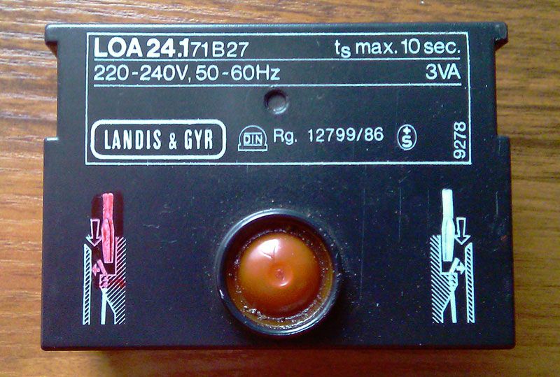

    Mianowicie posiadam palnik olejowy Elco econom 2000 i chciałbym go wykorzystać jako rozpalacz (rozpałkę) do przepalonego oleju w palniku własnej roboty.
    Działa to w ten sposób że przepalony olej skapuje na ruszt mojego palnika i ulega spalaniu.
    A palnik Elco tylko i wyłącznie rozpala ten olej na starcie przez parę sekund.

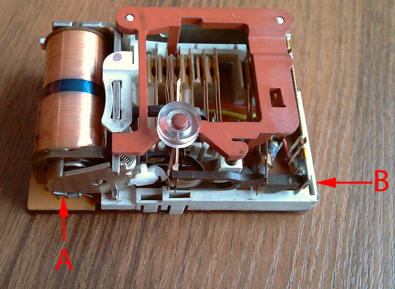

    Wszystko już gotowe i działa. Pojawił się jednak jeden mały problem a dokładniej to taki że aby załączyć palnik Elco muszę wcisnąć włącznik w sterowniku.
    Sterownik taki. Jedyna delikatna różnica w oznaczeniu LOA21.171A27 ale nie widzę w bebechach żadnej różnicy, zdjęcia zaczerpnięte z innego postu.
    Wykorzystanie palnika Elco econom 2000 jako rozpałki do przepalonego oleju w palniku DIY Wykorzystanie palnika Elco econom 2000 jako rozpałki do przepalonego oleju w palniku DIY Wykorzystanie palnika Elco econom 2000 jako rozpałki do przepalonego oleju w palniku DIY
    Czy jest jakaś możliwość aby obejść ten włącznik?
    Tzn. prościej mówiąc chciałbym aby cały proces grzania, rozruchu zaczął się już w momencie włożenia wtyczki do gniazdka, podania prądu na kabel zasilania.
    Tak zablokowałem na stałe styk który popycha przycisk jednak nie zdało to egzaminu bo palnik po krótkiej chwili się wyłączał i sterownik się grzał więc raczej nie było to dobre rozwiązanie.

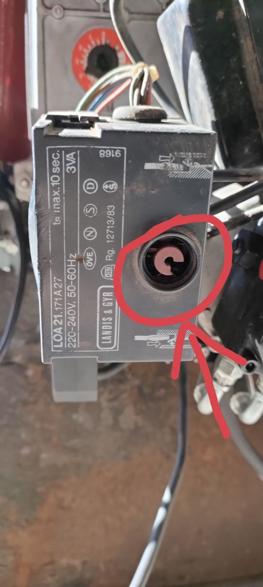

    Jaki włącznik. Masz jakieś foto?
    Wszystkie palniki jakie robiłem startują z automatu, chyba, że wyłączysz je jakąś awarią.
    ew. podać napięcie na stałe przez bezpiecznik, a sterować tylko mostkiem T1 i T2

    Czy to nie jest przypadkiem włącznik? Wykorzystanie palnika Elco econom 2000 jako rozpałki do przepalonego oleju w palniku DIY
    Chodzi o to że mam zakupiony zewnętrzny sterownik mojego palnika który steruje dmuchawą, elektrozaworem i ma sterować również palnikiem elco. Jednak jest taki problem ze muszę za każdym razem wciskać ten czerwony guzik. O niego mi się właśnie rozchodzi czy jest jakaś opcja na jego ominięcie?
    Dzięki wielkie za podpowiedź temat rozwiązany.
    Nie dolegało mu nic wystarczyło chwilę dłużej poczekać i sam zaskoczył.
