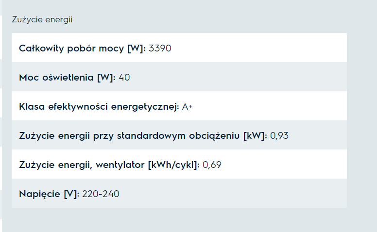

    Cześć no więc jest taka sprawa, że z żoną zrobiliśmy sobie kuchnię w miejscu, w którym nie była ona przewidziana (piętro w moim domu rodzinnym, w planach była łazienka i 3 pokoje to zrobiliśmy łazienkę, kuchnię i 2 pokoje). Cała "kuchnia" jest na jednym obwodzie, w puszkę wchodzi kabel i jest rozgałęzienie na 3 gniazdka, instalacja z lat 2001 więc wszystko na miedzi 2.5mm2 może nawet w puszkę wchodzi coś grubszego, ale tego pewny nie jestem, bezpiecznik to B16. Minęło kilka lat i robimy remont (w zasadzie zmieniamy tylko meble więc chciałbym uniknąć kłucia ścian), teraz mieliśmy lodówke, ekspres do kawy ~1500W kuchenke z piekarnikiem 2000W i gniazdka w blacie do miksera czy blendera. Kupiliśmy sprzęty. Piekarnik 3390W max, mikrofalówka - 1200W, zmywarka - ~2000W do tego zostaje ekspres i lodówka + gniazdka w blacie. Wszystkie sprzęty na 99% nigdy nie będą pracowały razem ale w przypadku pieczenia jakiegoś ciasta i używanie miksera to maksymalny pobór prądu ok. 5400W. Nie mam pojęcia ile będzie faktycznie trwał taki duży pobór prądu bo według producenta jest to maksymalny pobór, a przy standardowym obciążeniu to nawet nie jest 1KW. Do tej pory było wszystko okej, ani razu nie wywaliło bezpiecznika nawet jak piekło się ciasto, żona używała miksera, a ja robiłem kawę. Ale jednak ten piekarnik który ma prawie 2x większą moc od poprzedniego mnie przeraża. Mam możliwość jeśli nie będzie innego dobrego wyjścia z sytuacji przeciągnąć kabel po zewnętrznej ścianie budynku (elewacja będzie robiona w niedługim czasie więc kabel zniknie w styropianie) z garażu ponieważ mam tam 2 gniazda siłowe, każdy na osobnym bezpieczniku, a w sumie są używane dorywczo, ale może montaż większego bezpiecznika rozwiąże problem. Niech się fachowcy wypowiedzą, ja tylko majsterkuję i nie chce igrać z prądem. Najbardziej mi chodzi o połączenie piekarnika z jakimś mikserem/blenderem/ekspresem no i oczywiście lodówką. Zmywanie poczeka jak będzie siedziało żarcie w piekarniku.

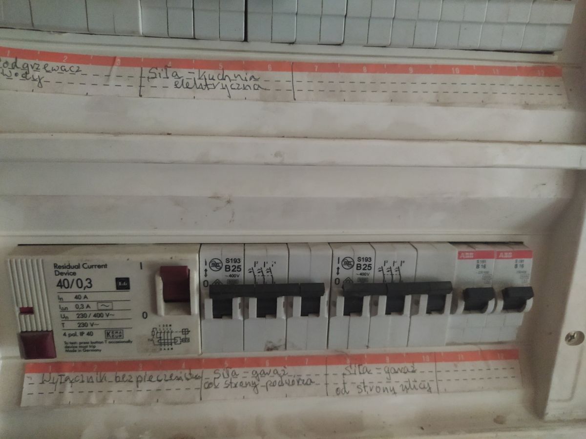

    W kuchni na parterze jest przewód do indukcji, który jest nieużywany i nie będzie używany (ja z żona jak i mój już starszy datą tata wolimy gaz więc i on ma płyte gazową i my), zabezpieczony 3 bezpiecznikami B16 i podpisany w skrzynce "siła indukcja kuchnia". Przewód był wypuszczony "bo może sie przyda" i do tej pory przez 20 lat sie nie przydał. Jeśli wezme 2 przewody 3x2.5mm przewierce dziurę u siebie w podłodze a u taty w suficie i połącze jednym potrójnym wago przewody N, drugim potrójnym wago uziemienia i dwoma podwójnymi wago połącze fazy, jedną na piekarnik drugą na zmywarke. Wtedy bym mial 2 osobne obwody na zmywarke i na piekarnik, jeśli odpiszesz że to ma sens to nawet 3 przewody z tej siły przeznaczonej na indukcje moge pociągnąć i osobny bezpiecznik będzie na gniadka w blacie. Skoro jest to sila to na 99% są to przewody 4mm^2. Nie wiem jak w tym wypadku wygląda wspólne N i PE, czy tak można ale inne rozwiązanie nie przychodzi mi na myśl

    Sprawdzone, są to jednak 5x2.5, Kazda faza ma swój bezpiecznik, jest to osobny obwód przeznaczony tylko na indukcje zabezpieczony trzema bezpiecznikami B16. W takim wypadku moge sie przebić przez strop i ten przewód rozdzielić kostkami wago na 3 przewody do których podłącze piekarnik, zmywarke i gniazdka w blacie?

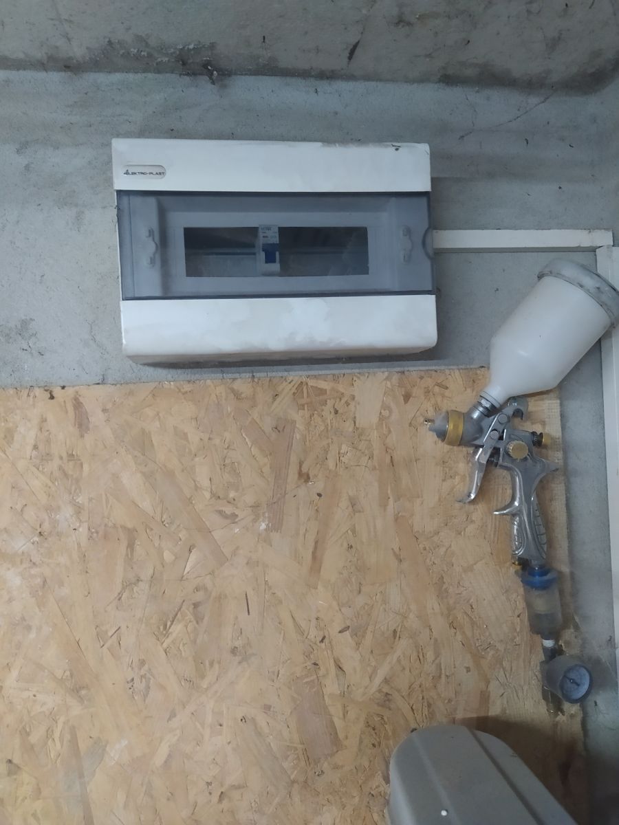

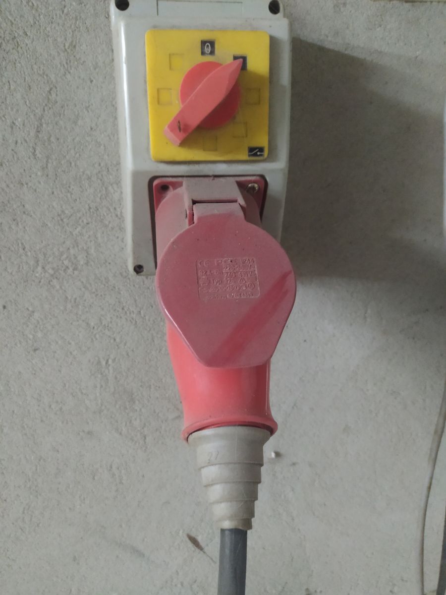

  • #13 20248586
    vesper1301
    Poziom 6  
    Posty: 21
    Łukasz-O napisał:
    vesper1301 napisał:
    Wszystko kwestia tego ile jest w stanie wytrzymać kabel 2.5mm. Mógłbym założyć w głównej rozdzielnicy większy bezpiecznik a w kuchni zrobić sobie mała rozdzielnice na 2 bezpieczniki B16 i na jednym miałbym piekarnik a na drugim zmywarkę lodówkę i gniazdka w blacie. Skoro przez te 4/5 lat było w porządku z piekarnikiem 2kw a teraz będzie zmywarka 2kw to analogiczny pobor prądu i jeden B16 to wytrzyma na pewno, drugi B16 miałbym tylko do piekarnika. Pytanie tylko czy to będzie bezpieczne jeśli cały prąd finalnie będzie szedł do skrzynki na 2.5mm
    A co ta rozdzielnica da w tym przypadku? Jedynie chyba zepsuje selektywność względem zabezpieczenia na zasilaniu, które i tak nie może być większe niż 16A.
    Dla mnie to druciarstwo i elektryka alternatywna.
    Jeśli już chcesz zastosować drugą rozdzielnice to zasil ją stosownym przekrojem np. 5x6mm² i dopiero rozdzielaj obwody na 3x2,5mm² i B16.
    No to tak jak mówisz mam w garażu. Przekrój 5x4mm² i założona rozdzielnica. Do jednej z trzech faz złożony bezpiecznik B16 żeby mieć osobny obwód na narzędzia elektryczne i spawarke (2gniazdka nad falbankiem) . W domu natomiast założony w rozdzielnicy bezpiecznik nadpradowy trójfazowy B25 który zabezpiecza tylko ten przewod z którego zrobiona rozdzielnica. Chciałem dołożyć w tej rozdzielnicy 2 bezpieczniki z dwóch kolejnych faz i miałbym akurat 2 obwody na piekarnik i zmywarkę, a tak się idealnie składa że pod nasza kuchnią jest kuchnia taty a pod taty kuchnia garaż i akurat w tym samym miejscu gdzie jest rozdzielnica w garażu będzie u nas w kuchni blisko siebie piekarnik i zmywarka. Wystarczy przewiercic 2 stropy i puścić 2 przewody
    Czy większy bezpiecznik zabezpieczy instalację? Moc przyłączeniowa w kuchni.
    2 przewody siłowe. Z jednego korzystamy więc założone gniazdo siłowe, z drugiego nie było korzystane przez kilkanaście lat więc zrobiona rozdzielnica i wykorzystana tylko jedna faza jak widać na zdjęciu, 2 pozostałe zaizolowane i niewykorzystywane.
