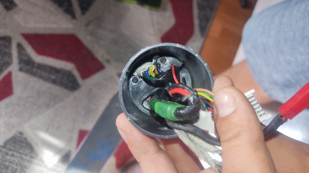

    Witam, jak w tytule hulajnoga elektryczna Skymaster Moonster. Kupiłem za grosze od znajomego. Problem polega na tym, że nie ładuje. Wyświetlacz rozbity (akurat to mi nie przeszkadza). Pytanie do Was, jak wyciągnąć akumulator i sterownik? Kiedyś była w naprawie i jakieś kable się rozlutowały (też nie ładowała). Chciałbym to sprawdzić, bo jeśli poszedł sterownik czy coś innego, to wiadomo, że gra nie warta świeczki. Dzięki za pomoc z góry! Pozdrawiam
    Dostałem się do tego miejsca. Sterownik chodzi luźno, ale boje się pociągnąć za ten sznurek, żeby nie urwać przewodu od silnika czy akumulatora.
    Skymaster Moonster - Nie ładuje akumulatora, jak rozebrać i wyjąć sterownik?
    Dalej proszę o pokierowanie:)

    Odkręcasz cztery dolne śruby, następnie podśruby, następnie zesuwasz obudowę kolumny kierownicy do góry.
    Ujrzysz najpierw baterię, a następnie sterownik wraz z przewodami połączeniowymi.
    Jeśli ładowarka nie ładuje baterii, na początek zmierz napięcie na wyjściu baterii - jeśli jest niższa niż ok. 19V, bateria jest do regeneracji.
    Jeśli wyświetlacz jest zbity, warto sprawdzić czy działa, jesli nie, sterownik będzie trudno uruchomić bez udziału wyświetlacza, zwłaszcza takiego ze zintegrowaną manetką gazu.
