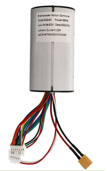

    Witam wszystkich
    Proszę o informację na temat fabrycznych ustawień w hulajnodze Skymaster Moonster lime green w zakresie od P1 do P8. Moja prośba wynika z faktu, że poprzedni wyświetlacz sterownika dostał wilgoci i przestał się włączać oraz reagować. Próbowałem reanimować ale na nic się to nie zdało. Postanowiłem więc wymienić sterownik na nowy ale pomimo że wyświetlacz pokazuje treść brak jest jakiejkolwiek reakcji na naciśnięcie manetki gazu. Jedynie wyświetla wykrzyknik w kółku. Napięcie baterii wynosi 28,89V nominalne 24v
    Sterownik do hulajnogi z kolorowymi kablami.

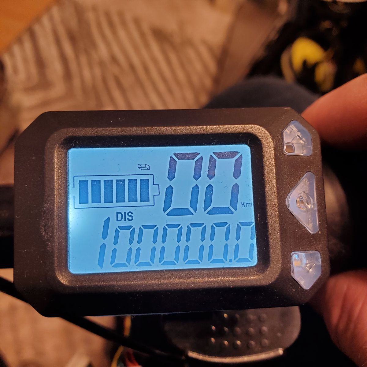

    A można prosić zdjęcie i model obecnego wyświetlacza?
  • #3 20888237
    Bertos87
    Posty: 309
    Pomógł: 5
    Ocena: 15
    Zbliżenie na wyświetlacz roweru elektrycznego pokazujący pełny stan baterii, 0 km oraz dystans 1000000.
    24V
    2019.1
    Z8

    Coś nowego w sprawie? mam podobny przypadek z tym wyświetlaczem. Po naciśnięciu przyspieszenia nie reaguje, pojawia się wykrzyknik na wyświetlaczu. Dziwi mnie ten symbol cegłówki nad baterią, co on oznacza? W mojej hulajnodze uszkodził się kondensator z przetwornicy 3,3V (nóżki od drgań się urwały) Delikatna dziura w drodze hulajnoga stanęła i nie wiem czy mam szukać problemów z silnikiem (może jakieś zwarcie). Podpowiedzcie gdzie szukać( moduł zgubił pamięć i nie wie jak teraz kółkiem obracać?)

    Niestety bez zmian. Mam w planach wylutowanie uC znajdującego się w starym wyświetlaczu i wlutowanie do nowego - może wówczas będę miał wgląd w ustawienia. Co do twojego wyświetlanego symbolu cegłówki - wydaje mi się że chodzi brak odczytu sygnału z czujnika halla.

    Kończąc temat symbol cegłówki, oznacza, że brakuje komunikacji wyświetlacza z modułem zasilającym. Kupiłem nowy moduł, wszystko działa poprawnie. Brakowało u mnie +5V zasilania lub spalony procesor, dlatego kupiłem nowy zestaw.

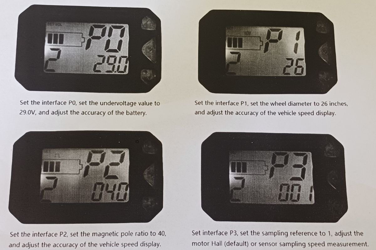

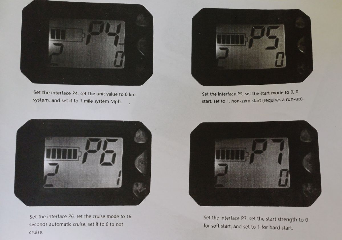

    Ten opis ustawień powinien być pomocny:
    PO, brak volatge (napięcie baterii poniżej to nie zadziała).
    P1 średnica koła w calach
    P2 pary biegunów silnika.
    P3 jest to wybór sygnału prędkości (prędkość z miernika czujnik halla lub LCD).
    P4 jest to km lub mila. 0 to km, 1 to mile.
    P5 0/1 (0 to zerowy start, 1 wymaga rozpędu)
    P6 0/1 (jest to związane z modelem skutera) (u mnie tempomat od 0 do 16 sekund)
    P7 0/1 (jest to związane z modelem skutera) (u mnie 0-soft start / 1-hard start)
    P8, 0 - 100 procent mocy wyjściowej.
    Przykłady na zdjęciach.
    Cztery wyświetlacze LCD z ustawieniami dotyczącymi elektronicznego panelu kontrolnego skutera.
    Cztery zdjęcia przedstawiające różne ustawienia na wyświetlaczu elektronicznym skuterka.
    Pozdrawiam....
