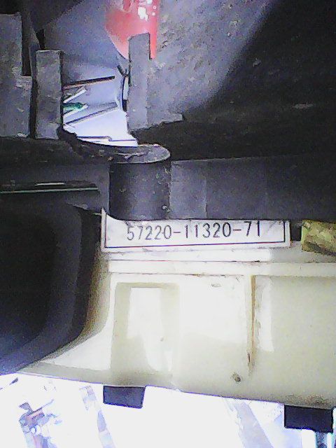

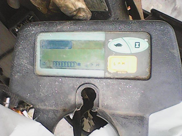

Wózek widłowy Toyota 7FBMF nie działa. Brak jazdy i brak podnoszenia.
Wyświetlacz głowny martwy - brak podświetlania czy sygnłów dżwiękowych (bip, bip, bip...) które zawsze występowały po włączeniu stacyjki, a to ze względu na jakieś błędy stare, ale nie miało to nigdy wpływu na pracę wózka.
Teraz jednak po przekręceniu stacyjki wyświetlacz nie reaguje i nie ma tego sygnału dźwiękowego, czyli jakby wózek nie był włączony.
Bateria naładowana do 90% jest ok ponad 80v. Jedno miejsce korozji na klemie oczyściłem.
Bezpieczniki 4x10a, 1x40a i 1x600a wszystkie sześć ok na ciągłość - na przewodzenie.
Stacyjka zamyka i otwiera ciągłość - przepływ prądu. do niej dochodzą tylko 2 przewody - 2 piny wykorzystane z czterech na kostce.
Stycznik główny po wciśnięciu ręcznym lekko zaiskrzy i dźwięki burczenia na 2 sekundy się pojawiają, jakby się uruchamiał, ale wyświetlacz nadal nie działa - nie podświetla się i nie ma wspomnianego sygnłu bip... (jakieś 2 bipy na sekundę) i zawsze dźwięczały aż do wyłączenia stacyjki - teraz nic - cisza i wózek nie działa.
i do tego nie można go przesunąć - jakby był an biegu, ale może to automatyczny postojowy hamulec, który samoczynnie się załącza gdy wyłączamy stacyjkę.
1. Jakieś pomysły odnośnie przyczyny tej usterki?
2. Jak można manualnie odłączyć - dezaktywować ten autmatyczny hamulec postojowy by przepchąć wózek, bo blokuje wjazd?
