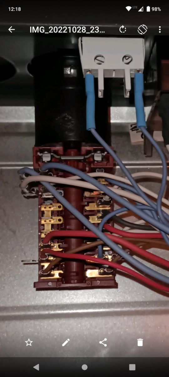

    Jak w temacie i na filmiku.
    Dodam, że słychać lekkie iskrzenie, w niektórych pozycjach pokrętła.
    Dzięki za rady.

    Prawdopodobnie przełącznik funkcji do wymiany
    Ma zapewne wypalone styki

    Jeszcze co zauważyłem, to jak zatrybi to działa na każdej opcji, ale jak wrócę na "0" to znowu ma problem.
    Czyli domowym sposobem nic nie zrobię, żeby chociaż dać mu jeszcze miesiąc życia?

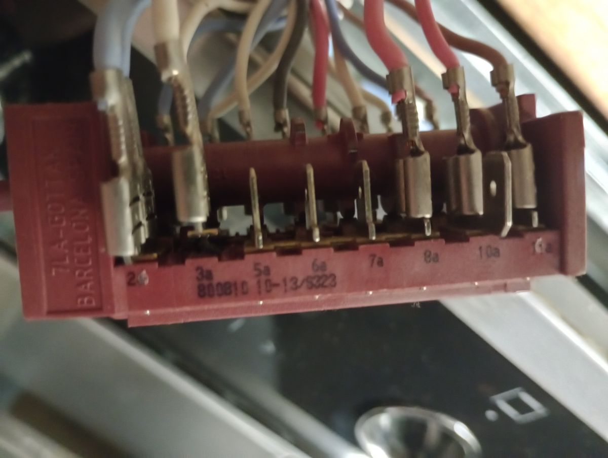

    Jestem mądrzejszy o dostanie się do przełącznika (foto)
    Znalazłem inny model
    ale wszystko się zgadza jeśli chodzi o ilość pinów.
    Mogę śmiało go użyć?

    Trzeba zobaczyć czy krzywaka ma takie same wycięcia sterujące. Po numerze sprzętu sprzedawca powinien ci powiedzieć czy są zamienniki.

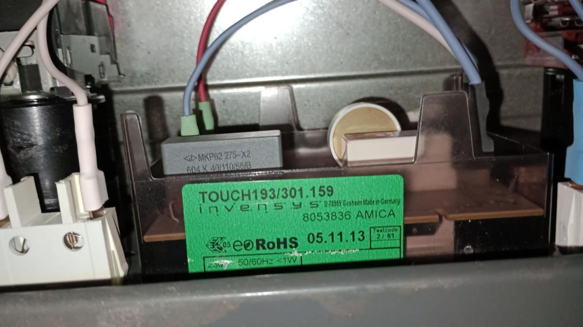

    Nr. części 8053836 jest to programator Link a nie przełącznik funkcji. Nr. części przełącznika powinien być nadrukowany na nim, lub w prawym górnym rogu wyszukiwarki, wpisz 14 - cyfrowy nr. fabryczny piekarnika i na tej podstawie znajdziesz jaki powinien być to przełącznik.
    Stacjonarnych to jakich sklepów szukać?
    To będzie ten numer?
    800810 10-13/5323
    Amica 8053836 - Piekarnik nie reaguje na kręcenie pokrętłem

    konsum napisał:
    To będzie ten numer? 800810 10-13/5323
    Tak ten. Szukamy wg. tego numeru. Jak zauważyłeś numer na przełączniku jest inny niż kod producenta. Ale wszystko zgadza się.
    konsum napisał:
    To będzie to?
    Tak, zgadza się.
    Przełącznik z postu #9 i #12 są tożsame. Patrz na kod producenta.

    Dziękuję Wam za pomoc szczególności @sisko za post z linkami bo z niego zamówiłem część, już wymieniłem i piekarnik działa jak trzeba 👍🍻
