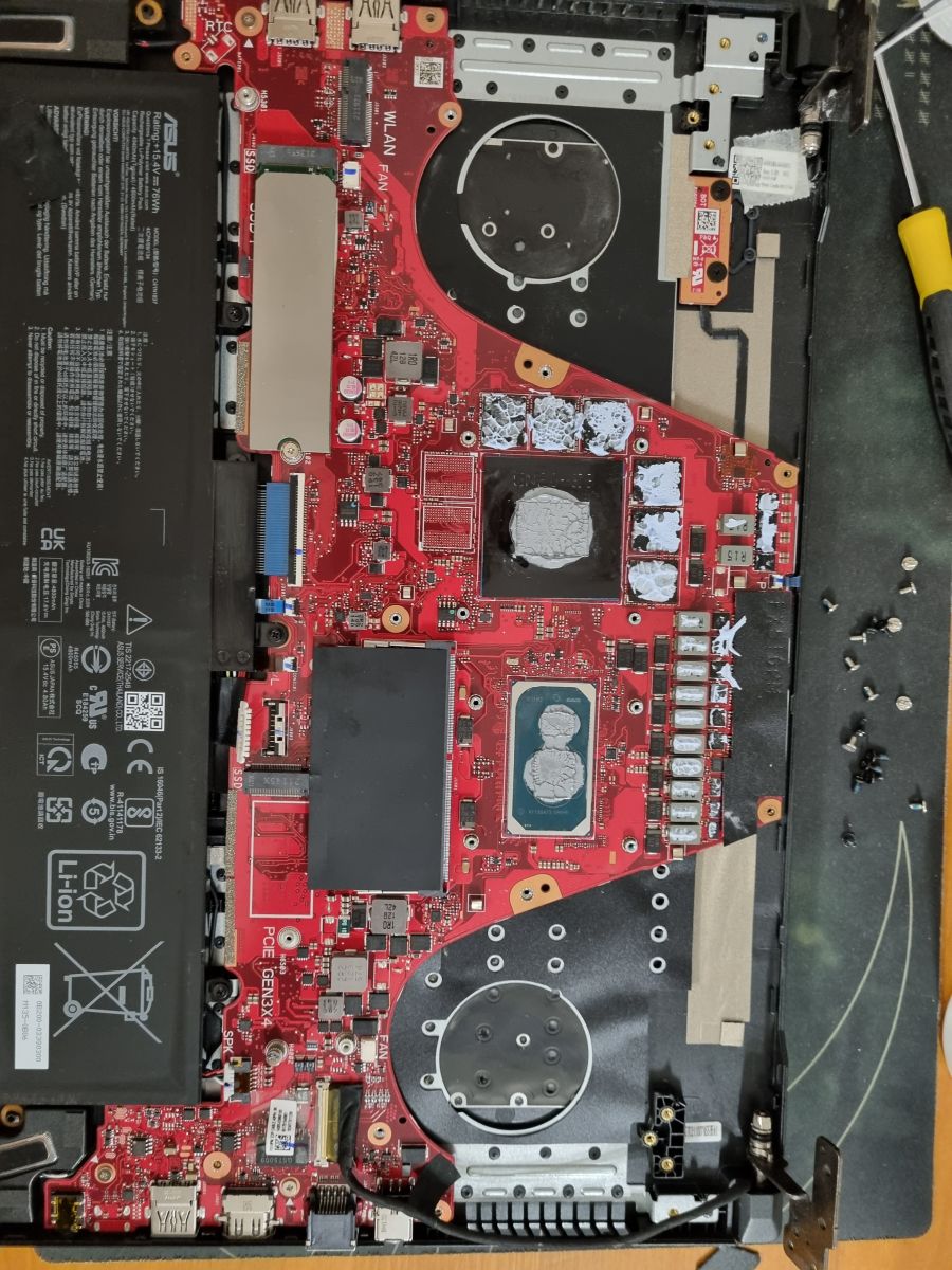

    Wymianę pasty wykonałem zgodnie ze sztuką. Wyczyściłem stara starannie nałożyłem nowa (ziarenko grochu). Oczywiście odłączyłem najpierw baterie i przystąpiłem do pracy. Zlo
    Złożyłem wszystko tak jak bylo wczesniej. Ibpo prubie uruchomienia na samej baterii nic sie nie dzieje a po podlaczeniu do pradu pojawia sie cos takiego jak na nagraniu...
    Prosze o pomoc.
    Laptop ASUS TUF DASH15
    Intel i7 11370h
    RTX 3060 85w

    Więc coś źle złożone albo coś zostało uszkodzone.
    Po co pchałeś ręcę do wnętrza w miarę świeżego sprzętu?

    matiszumski napisał:
    Tylko pytanie co uszkodzone ?
    Od kiedy pastę daje sie na kości pamięci i cewki ?
    Tam powinny być termopady z resztą widać ich pozostałości zmieszane z pastą
    A chciałem wymienic paste bo była już zeschnieta.
    W nowym lapku ?
    To nawet jeśli od tego jest gwarancja, teraz nie masz gwarancji i sprawnego laptopa

    Jeśli jest taka możliwość, spróbuj zresetować BIOS poprzez odłączenie baterii CMOS (o ile ona występuję w tym laptopie).
    Na zdjęciu płyty głównej nie widać jej, możliwe że jest po drugiej stronie. Jeśli nie ma, to oznacza że podtrzymanie BIOS realizowane jest za pomocą głównej baterii.

    Iksuzitam
    Poziom 3  
    Posty: 5
    Zacznijmy od tego że laptopa zaniosę do naprawy. Doszedłem do wniosku co zrobiłem nie tak bo w laptopie narzeczonej zrobiłem i wszystko działało. Pod radiatorem były takie otworki gdzie był kurz i sprężonym powietrzem w nie dmuchałem lecz nie wiedziałem że ta puszka po przechyleniu będzie lac ciekły azot.
    Zauważyłem to dopiero przy jakimś teście.
    Tak na cewki i kości pamięci była nalozona pasta od nowości i miała inna strukturę była bardziej lepka woec jej nie wymieniałem.
    A pasta ktora nałożyłem na GPU i cpu Thermal Grizzly Hydronaut 11.8W/m·K
    A bateri bios nie było gdyby jej szukałem. Nic mechanicznie nie uszkodzone tylko ten azot.
    #11 20259566
    ArturJK
    Posty: 3236
    Pomógł: 641
    Ocena: 772
    Pasta którą nałożyłeś nie przewodzi prądu, więc i nie miało co się przez to zepsuć - obalając teorię kolegi powyżej, który sugerował uszkodzenie poprzez pastę. Na cewkach i pamięciach zastosowane były termopady piankowe w takim razie, przypominające strukturą pastę termo.
    Jeśli skropliło Ci się sprężone powietrze, to faktycznie mogło dojść do uszkodzenia w ten sposób. Pozostaje w takim razie serwis.
    I po co kłamać ? - widać
    Zepsułeś, ok, zdarza się, jesteś sobie winny, ale na cewki czy pamięci daje się termopady, jeśli się kruszą są do wymiany
    Ty zwyczajnie, dałeś pastę na cewki, pamięci.
    Nie mówię, że to powoduje uszkodzenie, ale mogłeś zwyczajnie się nie uziemić, podczas wymiany, nie odłączyć baterii i już płyta padnie.
    Często robię delle, tam konstrukcje są na tyle mocne, że nawet na podłączanej baterii można wymienić LCD, ramy, dysk i nic się nie stanie. A już np w lenovo nie odpięcie zasilania i wymiana lcd może spowodować zwarcie z reszta zawsze trzeba się z tym liczyć
