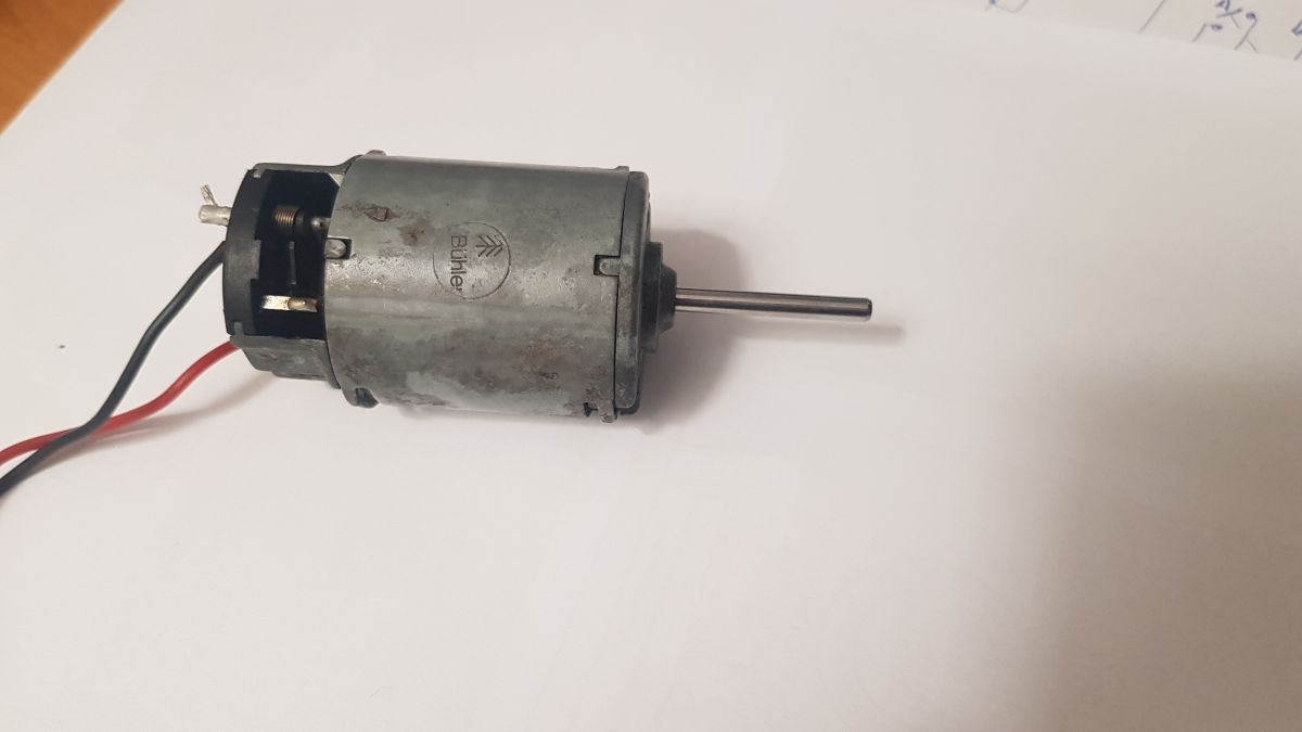

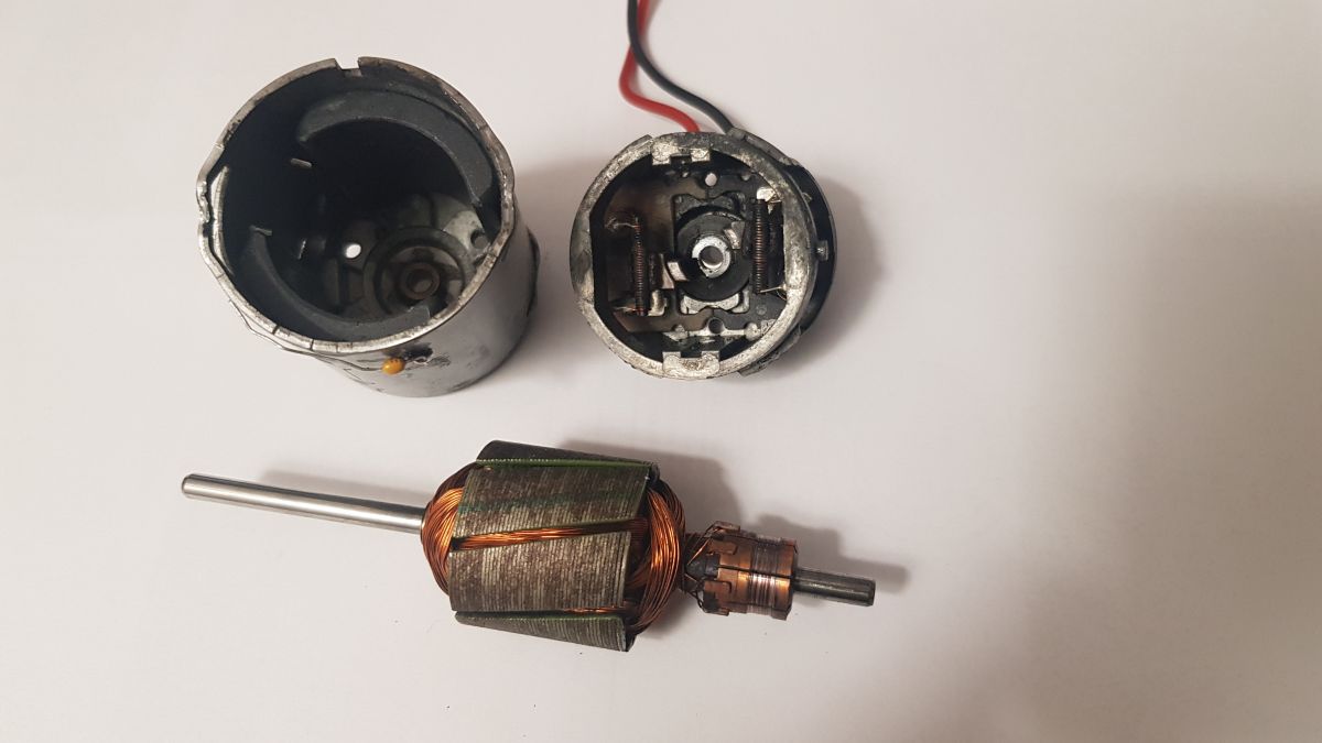

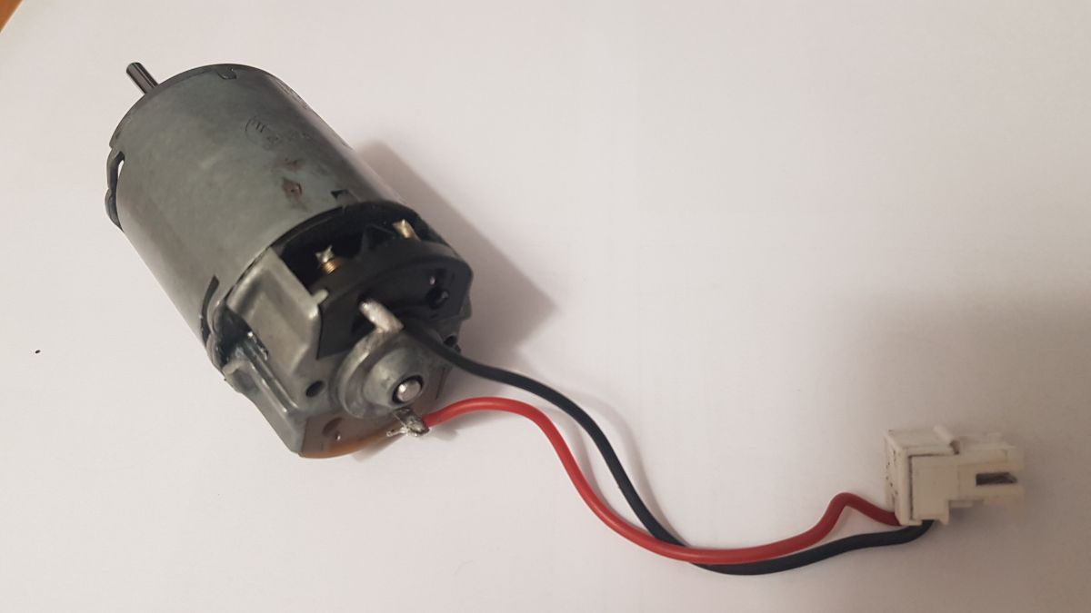

    Cześć,
    Czy na podstawie poniższych zdjęć jest możliwość oszacowania parametrów silnika 12V DC? Głównie moc oraz rpm, aby dobrać przyblizony zamiennik.
    Silnik jest do dmuchawy ciepłego powietrza z regulacją obrotów trumavent w przyczepie kempingowej.
    Trumavent TEB2 - Oszacowanie parametrów silnika 12V DC (moc, RPM) na podstawie zdjęć Trumavent TEB2 - Oszacowanie parametrów silnika 12V DC (moc, RPM) na podstawie zdjęć Trumavent TEB2 - Oszacowanie parametrów silnika 12V DC (moc, RPM) na podstawie zdjęć
  • #2 20263640
    piotrekwoj1
    Posty: 10356
    Pomógł: 932
    Ocena: 3369
    Nie ma szans na to co chcesz.

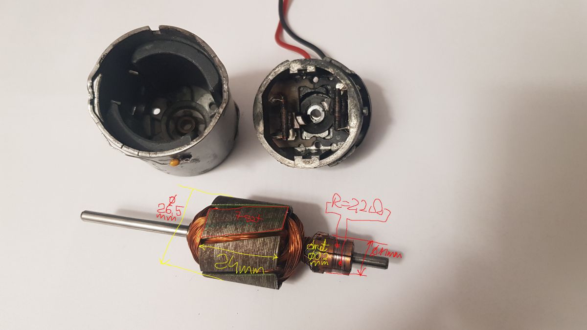

    pawel.o
    Posty: 77
    Pomógł: 2
    Ocena: 11
    Średnica zew. obudowy 40mm długość 60mm (bez ośki przód/tył), pozostałe wymiary zaznaczyłem na zdjęciu.
  • #5 20265166
    piotrekwoj1
    Posty: 10356
    Pomógł: 932
    Ocena: 3369
    Ten silniczek jest do kupna, fakt za granicą ale cena nie jest zadowalająca.
