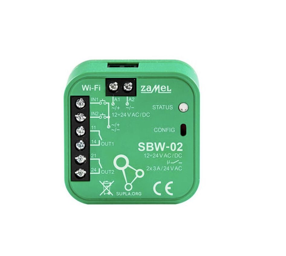

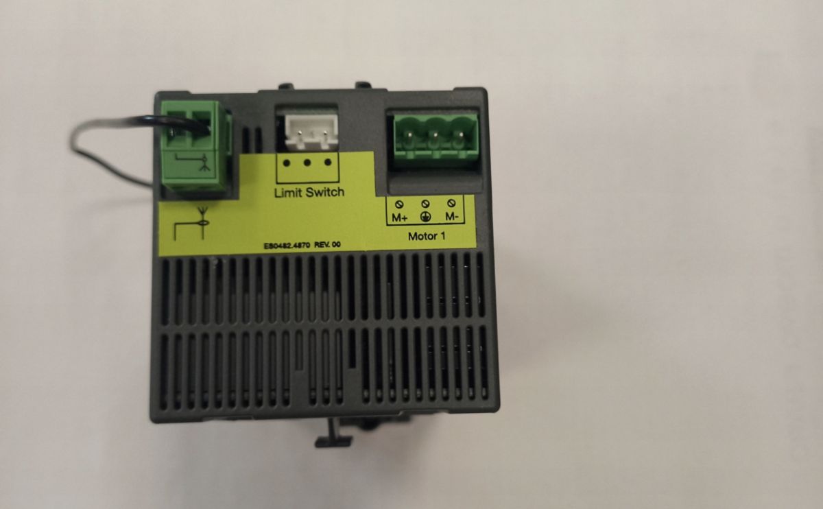

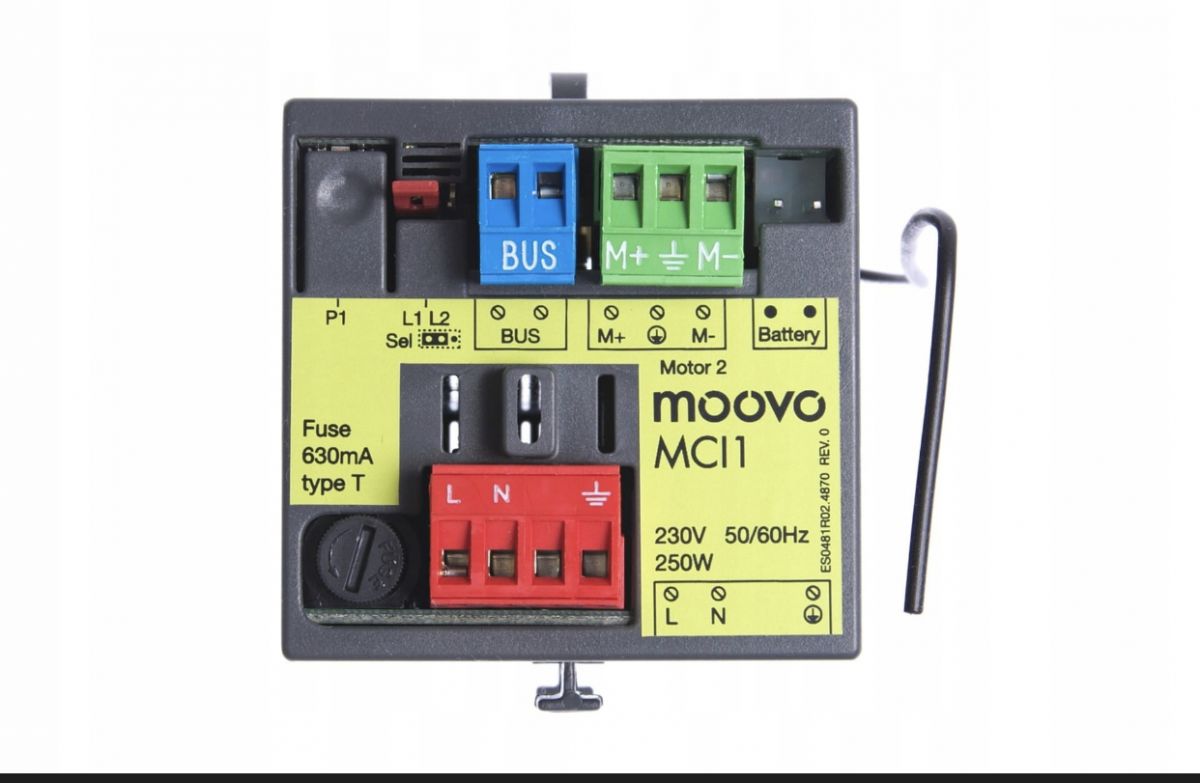

    Zakupiłem ostatnio sterownik do bramy supla sbw-02 do napędu bramy moovo xw 432
    Zastanawiam się jak podłączyć to do centralki, nie widzę żadnego rozwiązania. Dołączę parę zdjęć tej centralki i sterownika. Z góry dzięki.

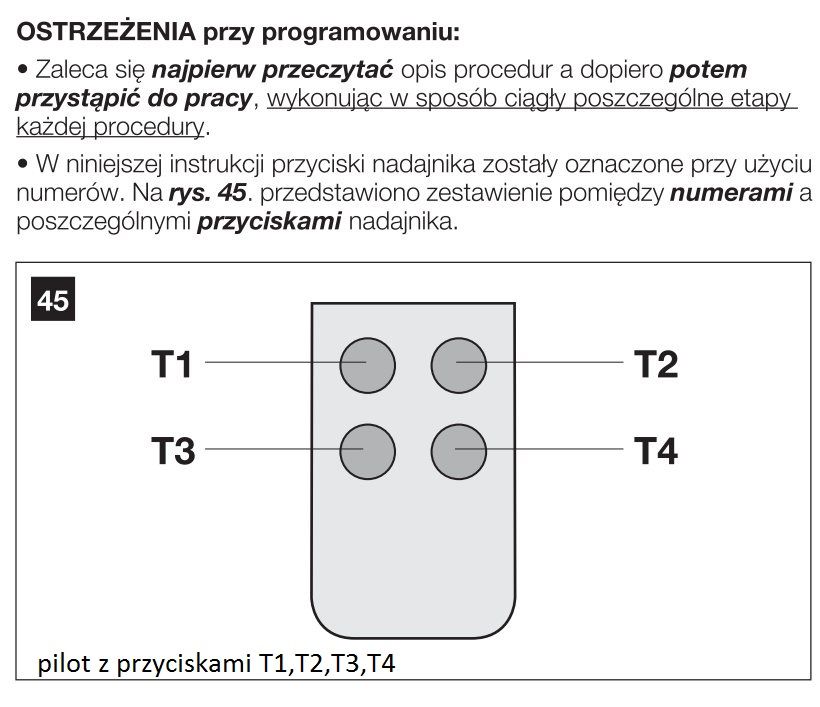

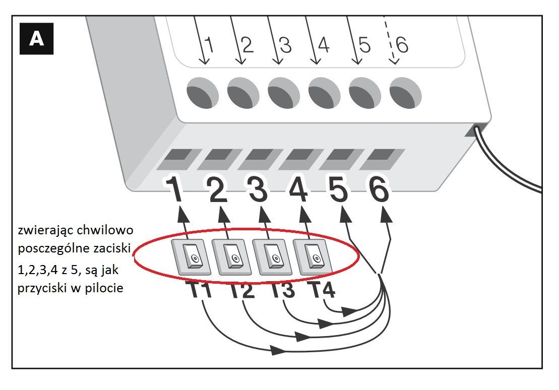

    Traktuj nadajnik MTI4 jak pilot. Najpierw musisz go wczytać do centrali XW432, zgodnie z jej instrukcją. Gdzie poszczególne zaciski T1, T2, T3, T4, chwilowo zwarte do zacisku 5, są jak przyciski w pilocie.
    Następnie umieść nadajnik MIT4 i sbw-02 w takim miejscu aby z MIT4 był zasięg, tak jakbyś sterował otwieraniem bramy z pilota. Oraz aby była możliwość podłączenie zasilania 12/24 V do Supli sbw-02 (zaciski A1, A2). W zależności jak wszystko skonfigurujesz. Podłącz wyjście sbw-02 OUT1 ( zaciski 11,14 ) lub OUT2 ( zaciski 21,24 ) do jednego z zacisków T1, T2, T3, T4 i 5 w MTI4, który został zaprogramowany do sterowania bramy.

    Przeczytałeś dokładnie i ze zrozumieniem, instrukcje nadajnika MTI4 oraz to co napisałem w poście #4?
    W którym miejscu napisałem, że masz połączyć ( fizycznie ) MTI4 z centralą XW432, i że w MTI są przyciski sterujące?
    Masz zaprogramować ( wczytać ) nadajnik MTI4 do pamięci centrali, tak jakbyś wczytywał do centrali pilota zdalnego sterowania. Gdzie poszczególne zaciski T1, T2, T3, T4, chwilowo zwarte do zacisku 5, są jak przyciski w pilocie.

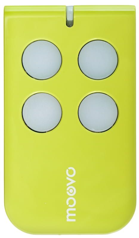

    Supla sbw-02 - jak podłączyć do napędu bramy Nice Moovo xw432?
    Pilot Moovo MT4V
