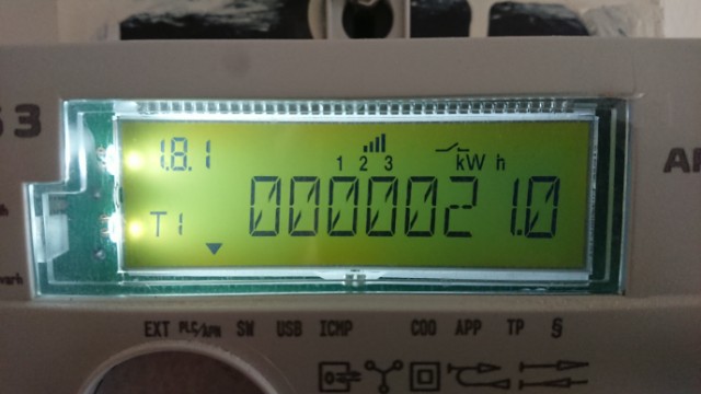

    Podepnę się pod temat.
    Ten sam licznik, Otus 3, podpięty do sieci.
    Przed licznikiem mam wszystkie fazy 230V, za licznikiem już tylko: 110V, 75V, 0V.
    Licznik normalnie pokazuje wszystkie funkcje, nie miga kontrolka poboru energii.
    • Licznik energii Otus3 na taryfie G12R Energa - błędne naliczanie pozaszczytowej energii w piątki image000000009.jpg (43.62 KB) Musisz być zalogowany, aby pobrać ten załącznik.
  • #13 20472486
    =Grzegorz=
    Posty: 718
    Pomógł: 73
    Ocena: 430
    Czy ja dobrze widzę że symbol stycznika oznacza "rozłączony" czyli ktoś zdalnie wyłączył, sprawdź rachunki.
    Wyłącz / włącz zabezpieczenia przedlicznikowe.

  • #15 20472758

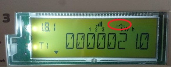

    Właśnie nie wiem, czy jest rozłączona ikonka:
    Najwyraźniej jest to ikonka informująca o rozłączeniu.
    Ewidentnie ikonka pokazuje że licznik jest rozłączony.
    O ile dobrze pamiętam to OTUS może pracować jako licznik przedpłatowy.
    Czyli może rozłączyć stycznik, gdy wykupiony kredyt spadnie do zera.
