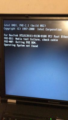

    Mam problem od wczoraj z Laptopem: Lenovo 3000 C200 który podczas włączenia pokazał taki komunikat: Realtek RTL8139(X)/8130/810X PCI Fast Ethernet Controller
    Więc podłączyłem do niego kabel Internetowy i dalej wyskoczył ten sam komunikat. Spróbowałem Zainstalować na tym dysku od nowa system Windows 7 Home Premium i instalacja się udała. Po zainstalowaniu Windowsa 7 uruchomiłem Laptop aby zobaczyć czy błąd znikną lecz błąd wyskakiwał dalej a gdy wsadziłem płytę z instalatorem i uruchomiłem od nowa laptop system wczytywał się normalnie. Po czym wyczytałem że jeżeli dysk jest sprawny to żeby ustawić w BIOS
    „Internat Modem” na Disabled po czym to pomogło Realtek RTL8139(X)/8130/810X PCI Fast Ethernet Controller
    Więc od nowa na ten dysk zainstalowałem na nowo Windows 8.1 i wszystko śmigało.

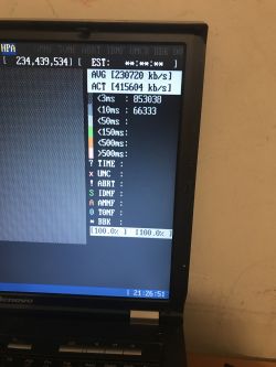

    Zostawiłem Laptop włączony na całą noc i dzisiaj rano go wyłączyłem i po kilku godzinach włączyłem na nowo i dalej ten sam komunikat. I godzinę temu dla pewności sprawdziłem dysk za pomocą programu HMDD czy jakoś tak i Dysk jest w 100% sprawny

    To jest opcja bootowania z karty sieciowej LAN Realtek. Znajdź w BIOS-ie opcję LAN Boot Rom w zakładce Boot i przestaw na Disabled.

    To co robiłeś było zbędne.
    Pokaż zakładkę BOOT - tam powinno być Integrated NIC które trzeba zmienić na Disabled.

    Bateria na płycie padła? Sprawdź jakie ma napięcie.

    Sprawdź również podtrzymanie ustawień BIOS, tzn, czy bateria ma 3V tak jak napisał kolega powyżej. Jeśli jest rozładowana to resetuje BIOS do ustawień factory i opcje które miałeś wyłączone mogą ponownie być aktywne. Czy godzina i data po wyłączeniu na dłuższą chwilę notebooka jest prawidłowa?
    Cześć zrobiłem to i wyskakuje tylko komunikat Operating System Not Found

    To ustaw właściwą kolejność bootowania - dysk jako pierwszy.

    Dzięki osobom które starały mi się pomóc okazało się że zagubił się sterownik od karty sieciowej po zainstalowaniu od nowa systemu i tego sterownika laptop już działa normalnie

    Wystarczyło wgrać od nowa system i od razu zainstalować sterownik „RTL8139/8130/810x PCI fast ethernet NIC”
