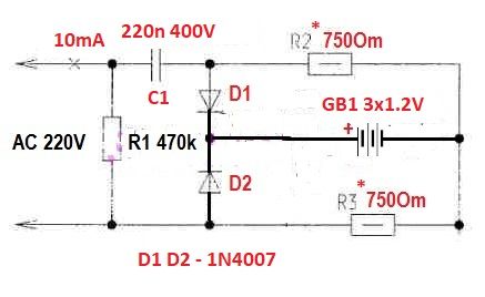

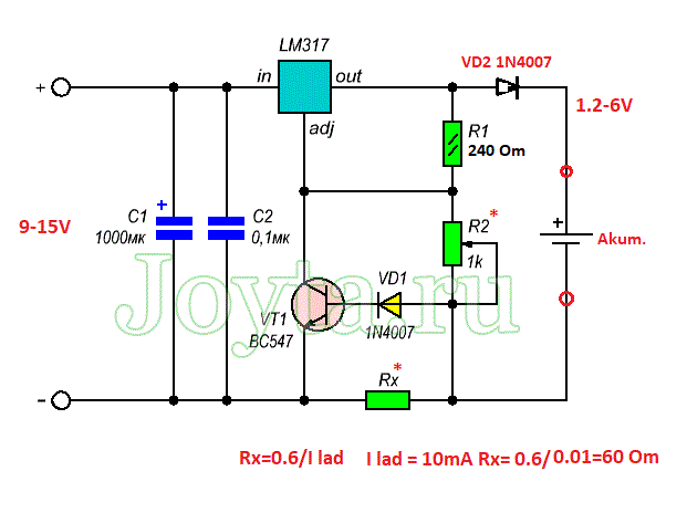

    Do ładowania podobnych akumulatorów, stosowanych w latarkach elektrycznych zastosowano taki schemat- Ładowarka NiMH dla akumulatorów 3,6V 80mAh - Gotowe urządzenia lub schematy?
    Ładowarka została zamontowana w plastikowej obudowie w celu uniknięcia porażenia prądem. Shemat ładowarki ,umożliwiający regulację maksymalnego napięcia ładowania oraz ograniczenie prądu Ładowarka NiMH dla akumulatorów 3,6V 80mAh - Gotowe urządzenia lub schematy?
