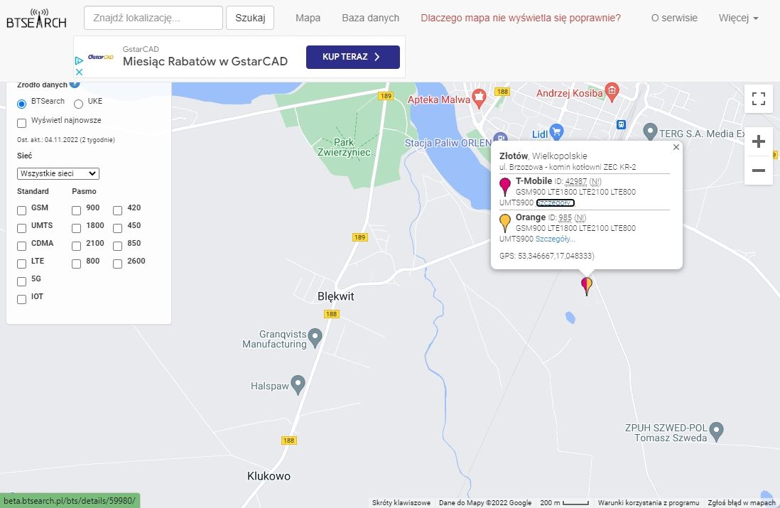

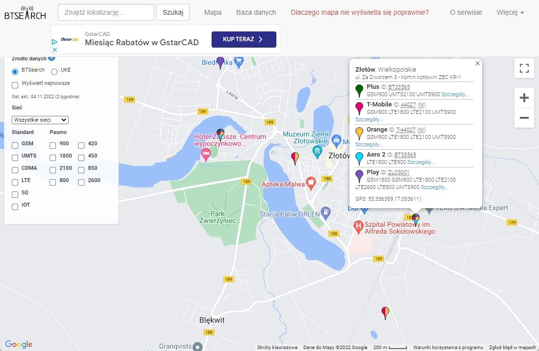

    Tutaj moja sytuacja z BTS.
    Najbliższy z Plusa to 2,8 km. Nie znam się ta wartość jest bardzo zła czy w porządku? Umowa na cyfrowy mi się kończy mogę przejść do Tmobile czy Orange. Do stacji tych operatorów jest 2 km.

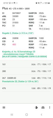

    A dlaczego akurat wybór padł na CP i zakupiłeś ten router ? Wybór operatora watpliwy, Plus/CP posiadaja najsłabszą infrastrukturę LTE w Złotowie w oparciu o 2 stacje bazowe. Router tez tyłka nie urywa, wart jet ze 200 zł ale chociąz agreguje 2 pasma LTE w QAM64 i do PLUSA jest wystarczajacy.
    Korzystanie w tej lokalizcji z jakiegokolwiek operatora wymaga anteny zewnętrznej do routera lub skorzystania z CPE LTE tylko porzadnego a nie z wynalazku typu IDU-ODU300 jakI jest w CP/Plusie.
    Najblizsza stacja bazowa Plusa to przy Za Dworcem 3 na kominie ZEC. Na niej LTE2600+1800+900 Plusa, LTE900 się nie liczy bo to pasmo zasięgowe o szerokości 5MHz, zatkane na amen.
    Dlatego agregacja LTE2600+1800 na 40MHz pasma ma znaczenie i poprawa parametrów sygnału na 1800-2600MHz skuteczna anteną kierunkową.

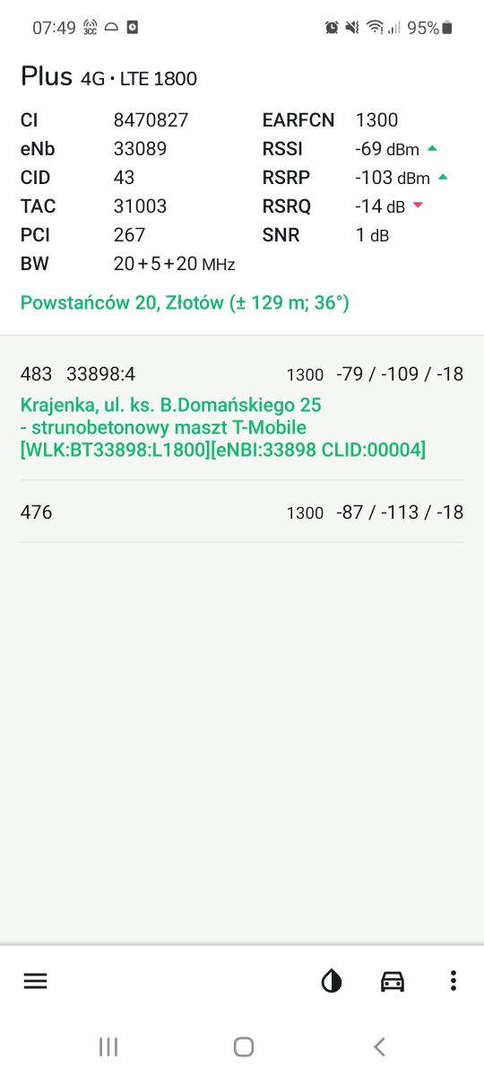

    W obecnej sytuacji wewnatrz domu korzystasz zapewne z LTE900 stad nędza. Jeśli ten MR600 ma jakąś diagnostykę sygnału LTE to pokaż screena z niej. Dodatkowo wykonaj test na zewnatrz na telefonie Android z aplikacją https://play.google.com/store/apps/details?id=cz.mroczis.netmonster&hl=pl&gl=US , karta CP/Plusa w nim i screen z zakładki Live i wynik speedtestu, potem tak samo ale przy MR600. Koszt anteny około 200 zł, koncentryk ci niepotrzebny bo antena ma 2 kable ale o impedancji 50OHm, długość kabli antenowych na wymiar ale nie dłuzsze niż 10m.

    Pokaż te testy to zadecydujemy co dalej. Jesli chodzi o zmianę operatora to zawsze po testach na jego karcie i telefonie, na tym drugim pobliskim kominie ZEC NetWorks ma LTE2100+1800+800 dla Orange i T-mobile, blizej ale przy 2 km antena też konieczna.

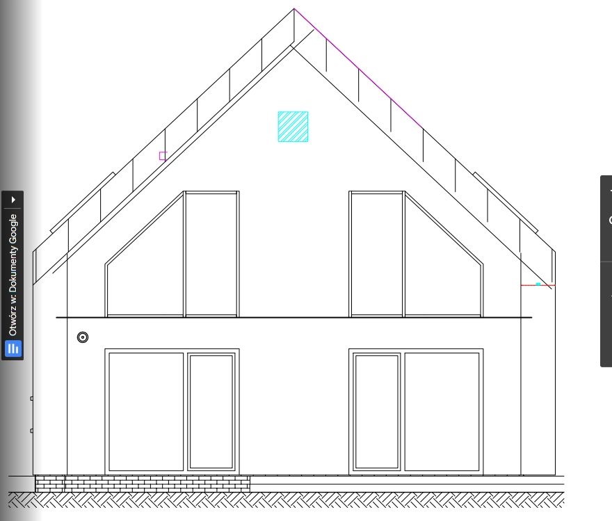

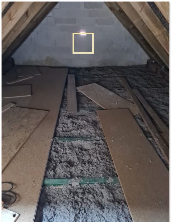

    A umiejscowienie anteny na strychu mocno by ucięło sygnał. Najwyższy możliwy punkt ale jest ściana. Na środku ściany kratka metalowa z gęstym oczkiem. Blacha na dachu. Ostatecznie przez ścianę bym się przebijał ale może da radę i bez tego. Teraz mając 1,5 mbs to naprawdę mając 10 - 20 mbs to już dla mnie będzie luks. Z tego strychu mam fajny dostęp bo od razu po lewej na dole jest kotłownia z routerem (parter a to jest strych nad piętrem). Są peszle z rozdzielni gdzie znajduję sie router na ten strych, więc nie ma problemu kabli przeciągnąć.
    Teraz to miałem router w rewizji blaszanej schowany i czy go wyciągałem po za tą rewizję i wieszałem koło okna to nie było różnicy.
    Dom mam w polu 5 metrów niżej posadowiony niż poziom drogi wyjazdowej. Więc umieszczając na strychu antenę na wysokości 7-8 metrów od mojego poziomu ,,0" jestem tak naprawdę 2-3 m ponad poziom terenu drogi.

    Antena ma być na zewnatrz a nie na strychu. Jesli sa peszle to nimi poprowadzisz kable do routera, jak to wyglada dalej, router w kotłowni na dodatek w metalowej puszcze to nie jest dobry pomysł, masz tam sieć lokalną Ethernet?

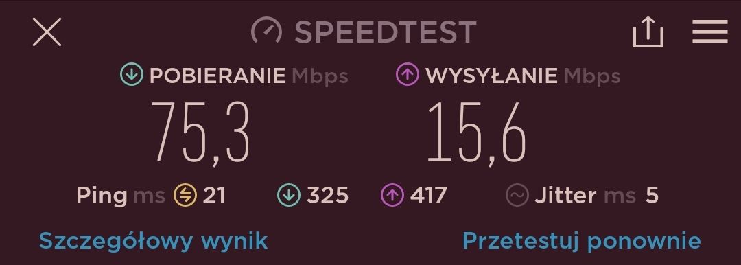

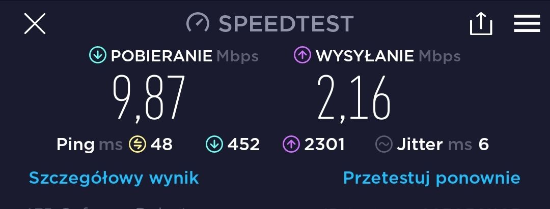

    W weekend potestowałem na moim telefonie komórkowym prędkości Internetu. Karta z cyfrowego (Plus) taka sama bida jak w routerze. Mam też drugi nr z nju (Orange) i tu totalne zaskoczenie prędkości rzędu 75 - 140 mb/s w zależności od pory dnia. Wybór zatem jest oczywisty. Przejdę na Orange. Dołączam screeny. Powiem szczerze, że taka prędkość mnie satysfakcjonuje. Raczej nie będę inwestowałem w antenę ale na przyszłość proszę poleć jakąś antenę dopasowaną do moich warunków.

    Pomyśl jeszcze o testach T-mobile bo ten operator ma oferty bez limitu danych z róznymi limitami na prędkość, teraz ma promocję. Do tego w ofercie lepszy sprzęt niż Orange i praktycznie za grosze. Zrób test na karcie T-mobile, moze być pre-paid, tak jak dla Orange. Korzystasz w ORANGE z tego BTS-a na Brzozowej, agregacja 3 pasm LTE, jako podstawowe LTE800 , sygnał dostateczny, na LTE2100/1800 duzo slabszy. Test wykonany w domu czy na zewnatrz ?
