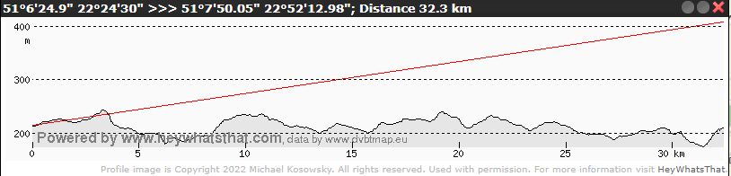

    Bardzo proszę o pomoc wyborze anteny, przewodu i wzmacniacza (jeżeli jest konieczny).
    Instalacja w miejscowości Niedrzwica Duża (kod pocztowy: 24-220):
    Koordynaty: 51.110095, 22.407524
    Pinezka:
    https://goo.gl/maps/ScH34YwYbPh3KXxA7
    Wydaje mi się, że najbardziej odpowiednim nadajnikiem będzie w tym wypadku Lublin "Piaski".
    Odległość od nadajnika to ok 32 km.
    Profil terenu:
    Wybór anteny, przewodu (i ewentualnego wzmacniacza)profil.jpg (31.67 kB)Musisz być zalogowany, aby pobrać ten załącznik.
    Ustawiłem wysokość instalacji anteny na 3m, a wysokości nadajnika 200 m (z informacji które znalazłem w necie (choć nie wiem czy dobrze je interpretuje) zrozumiałem, że nadajnik znajduje się 330 m nad poziomem terenu, ale w tym narzędziu maksymalna wartość jaką można ustawić to 200m).
    Odległość od anteny do tunera to ok 5 metrów.
    Dekoder który posiadam to: WIWA H.265 MAXX
    Nie wiem jakie jeszcze informacje będę pomocne - jeżeli coś pominąłem proszę o informację.
    Z góry dziękuję za pomoc.

    Dla Piasek polecam antenę Televes V MIX, ref. 112042 Trwała pewny zysk sygnału.
    Przy tej odległości do nadajnika wzmacniacz nie powinien być potrzebny.
    Do anteny warto zainstalować nowy dobrej jakości kabel np. Triset 113 PE (zewnętrzny). Jeśli w odległości do ~1 km jest BTS to na kablu jest niezbędne zastosowanie filtra LTE np. Terra TF005.
    Ze względu na charakterystykę wysokościową terenu w stronę nadajnika, należy dążyć do zawieszenia anteny w możliwe najwyższym ale zarazem łatwo dostępnym miejscu.
