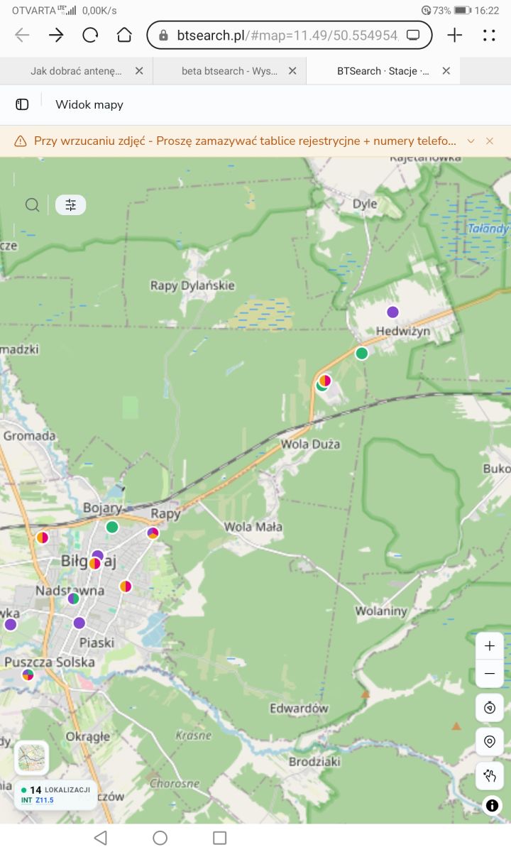

    makaronmc napisał:
    Instalacja będzie wykonana w miejscowości Hedwiżyn
    davbol napisał:
    W Biłgoraju masz 2 BTS 420 i 450 mhz. Jeżeli skierujesz antenę AKTYWNĄ na Leżajsk to filtr (może się przydać) te nadajniki "przeszkadzają tak do 2 km"
    Ty masz więcej niż 2 km - ale kierując na Leżajsk i tak by wolał mieć filtr 420 jeżeli byłaby antena aktywna oczywiście
    Poniekąd rozumiem chęć wypromowania swojego nowego prduktu, ale Hedwiżyn leży ok. 7-8 km od w/w BTS-ów w Biłgoraju, z czego większość tej odległości to wysoki las. Zatem negatywne ich oddziaływanie praktycznie żadne. Obawiam sie, że większy problem w odbiorze mogą stworzyć 2 BTS-y LTE 700 - w Hedwiżynie i w Woli Dużej (już działają, albo będą uruchomione niebawem).:?:

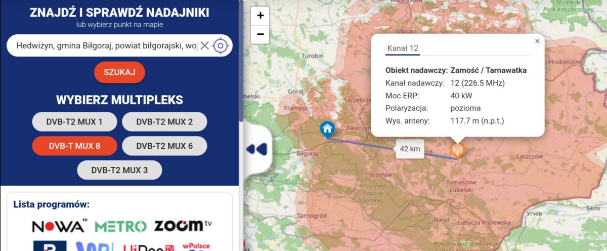

    Hedwiżyn gm. Biłgoraj
    Podle map zasięgu Emitel'a to najlepiej było by odbierać:
    Mux-8 z RTCN-Zamość/Tarnawatka k.12, 40kW,
    mux-1 z RTCN-Zamość/Tarnawatka, k.34, 50kW,
    mux-2 z RTCN-Leżajsk/Giedlarowa, k.41, 100kW,
    mux-3 z Cegielnia-Markowicze, k.36, 5kW,
    mux-4 poza zasięgiem,
    mux-6 poza zasięgiem,
    https://emimaps.emitel.pl/
    Jak dobrać antenę DVB-T do jednego odbiornika? UHF + VHF
    Wedle map zasięgu RadioPolska, sytuacja z sygnałem Dvb-T/T2, z RTCN-Leżajsk-Giedlarowa, wygląda nieco lepiej:
    https://mapy.radiopolska.pl/?tra=3097,4403,2981,4451,2511,2704&sys=dvbt
    Mux-8 kanał.6 polaryzacja. V
    Mux-3 k.26 pol. H
    Mux-6 k.24 pol. H
    Mux-4 k.31 pol. H
    Mux-2 k.41 pol. H
    Mux-1 k.43 pol. H
    Mapa BTS: https://btsearch.pl/#map=11.49/50.590379/22.802797
