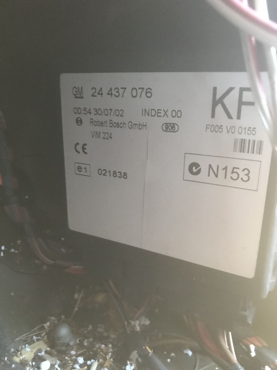

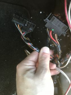

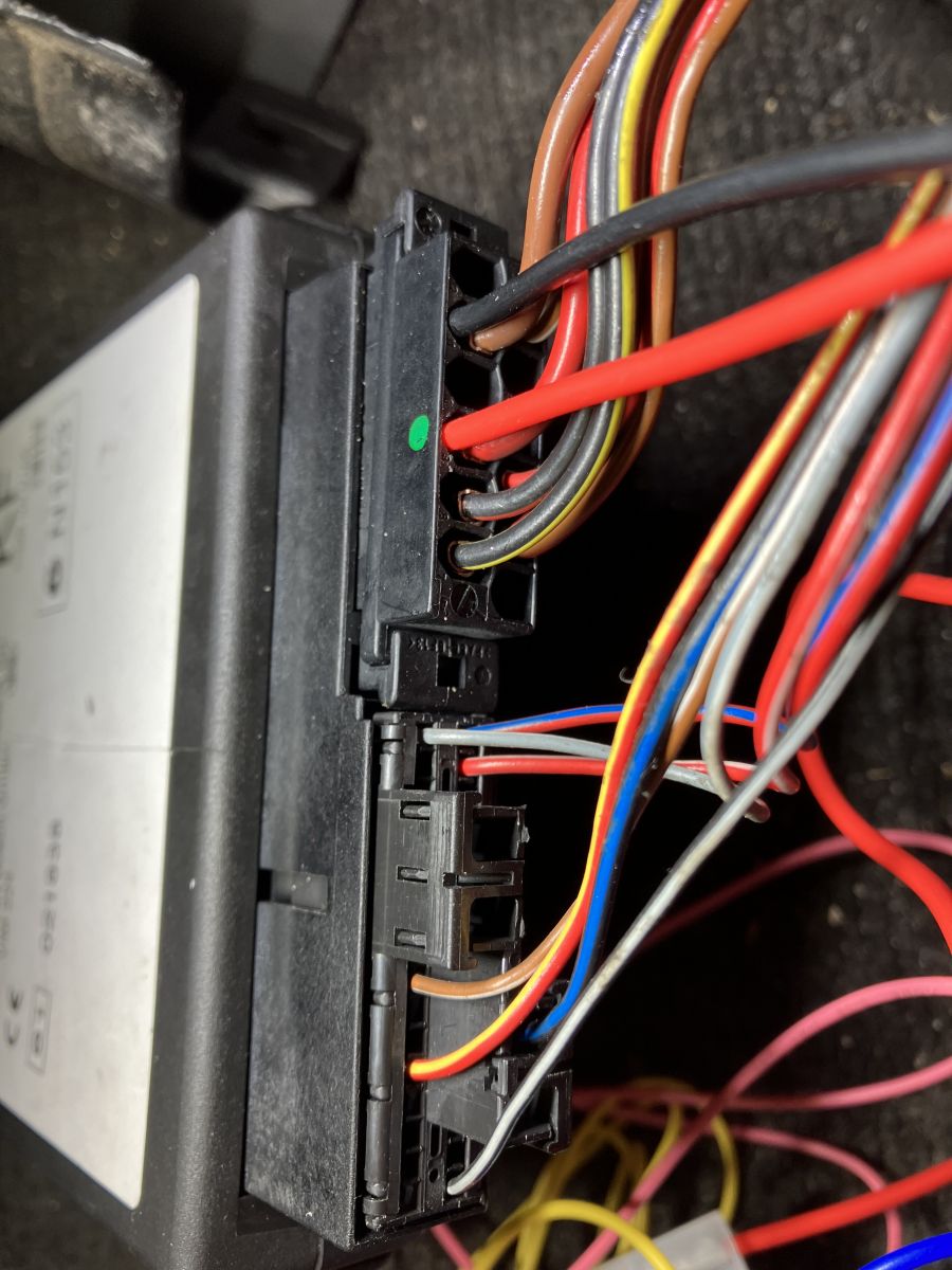

    Witam, chciałbym założyć dodatkowy uniwersalny centralny zamek do oryginalnego sterownika do tych oryginalnych przewodów, bo na tym oryginalnym pilocie raz chodzi a raz nie. Opel Astra G II 2002, zostawię zdjęcia pozdrawiam

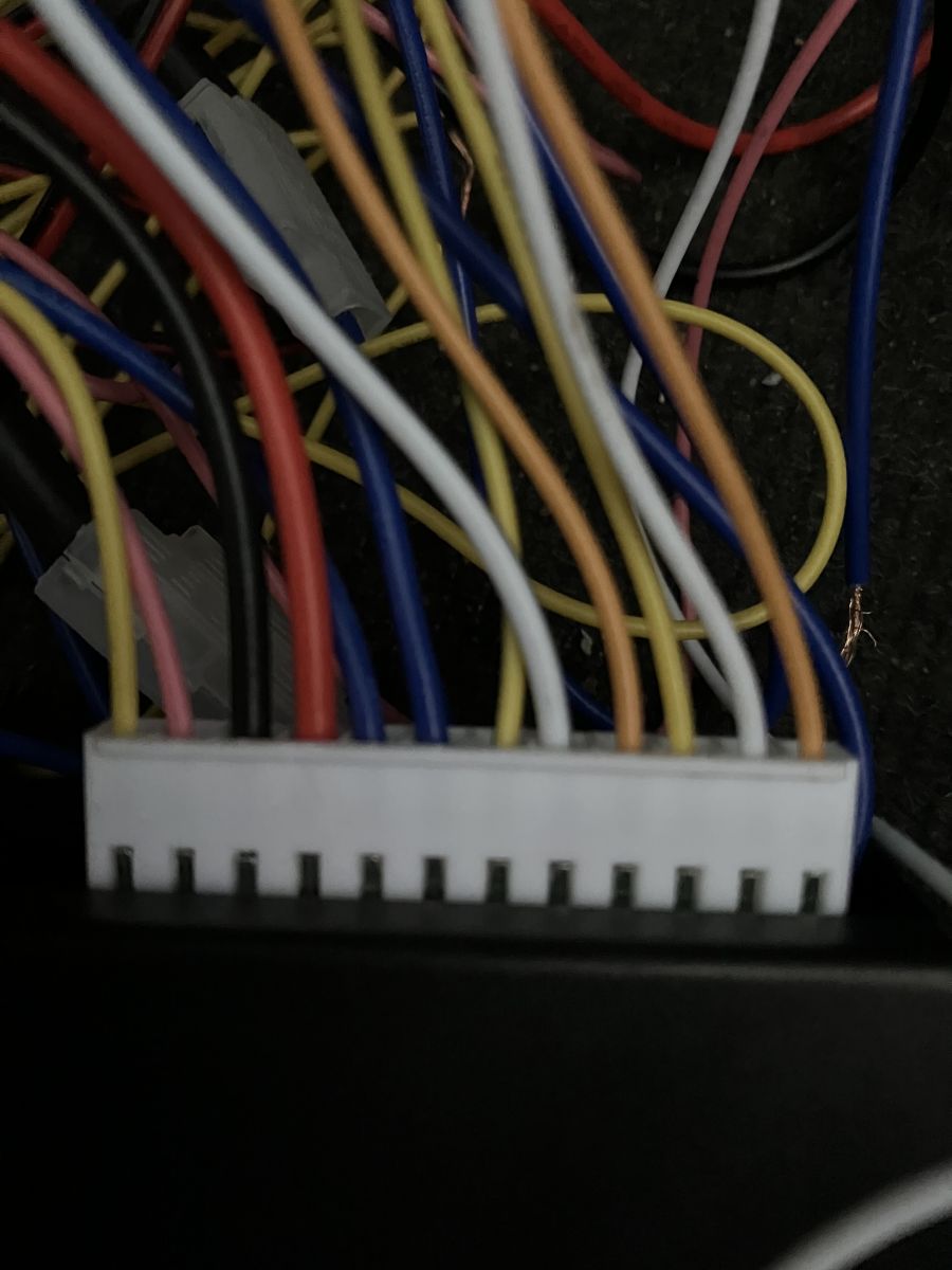

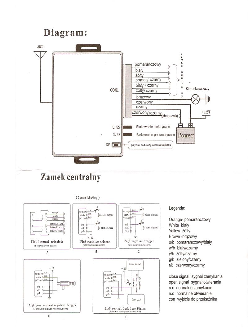

    Witam mam pytanie czy jest możliwość zamienienia sterowania zamkiem centralnym w oplu astrze G w oryginalnym sterowniku sterowanie zamkiem jest plusem a w sterowniku uniwersalnym minusem da się to jakoś zamienić czy nie ? I co trzeba z robić w takiej sytolacji żeby zamek uniwersalny działał
    Dodatkowy sterownik centralnego zamka Opel Astra G 2002 Dodatkowy sterownik centralnego zamka Opel Astra G 2002
    Czarno czerwony otwórz + czarno żółty zamknij + w oryginalnym a w uniwersalnym biało czarny otwórz - biały zamknij - dwa żółte masa

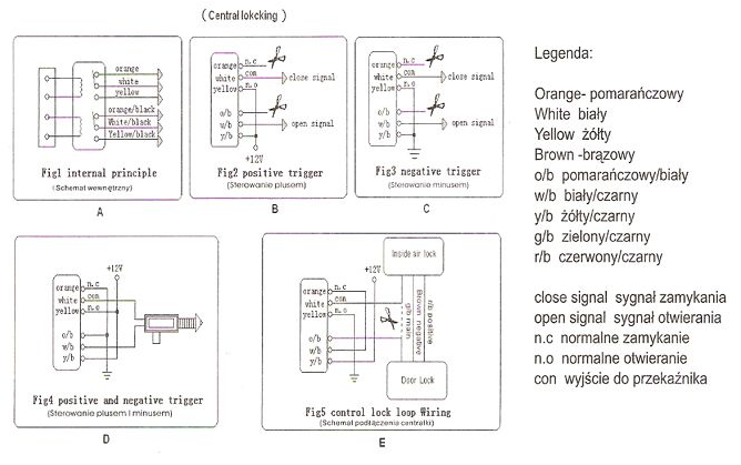

    Nie
    W Astra G, oryginalny centralny zamek jest sterowany impulsami masy.
    W sterowniku uniwersalnym można styki przekaźników konfigurować w dowolny sposób..., schematy: A,B,C,D,E,
    Uniwersalny sterownik połącz wg. schematu "C" - sterowanie masą
    a następnie włącz w instalację samochodu do przewodów:
    brązowo/biały
    brązowo/czerwony
    we wiązce drzwi kierowcy lub we wiązce centralki zamka.

    Dzieki wielkie działa jak trzeba pozdrawiam
