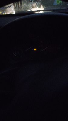

    Witam wszystkich,
    Mam problem ze świecami żarowymi w moim Combo. Delikatnie podświetlone na liczniku, podczas przekręcenia stacyjki grzeją dosłownie sekundę i dalej w stanie lekkiego podświetlenia... Powoduje to problem z odpalaniem na zimnym silniku oraz duży problem teraz podczas pierwszych mrozów.

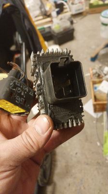

    Instruowany przez kolegę wymieniłem Moduł świec(ten za skrzynką bezpieczników). Niestety nie pomogło. Co ciekawe stary moduł był już kombinowany(ślady kleju do szyb).
    Po wymianie modułu zastanawiam się co jeszcze może być przyczyną.
    Opel Combo 1.7 DTI - kontrolka świec żarowych podświetlona na liczniku Opel Combo 1.7 DTI - kontrolka świec żarowych podświetlona na liczniku
    Jeśli ktoś ma pomysł będę wdzięczny jeśli się podzieli uwagami.

    Po wymianie kontrolka nadal świeci?

    Po wymianie modułu nic się nie zmieniło. Absolutnie nic. To samo. Można chyba powiedzieć iż moduł który był leczony jest chyba OK.
    Czy jest możliwe iż na problem jest w liczniku, wiązce, okablowaniu świec?
  • #4 20294642
    piotrekwoj1
    Posty: 10502
    Pomógł: 943
    Ocena: 3415
    Odpięcie modułu gasi kontrolkę?

    Dzień dobry forumowicze zainteresowania tematem. Przepraszam za wielką zwłokę... Kontrakty długoterminowe tak właśnie wyglądają że wracamy do problemów po miesiącach... Sorry!
    Po wymianie modułu nic. Kontrolki podświetlone.
    Po wymianie modułu na stary temat jak powyżej, kontrolki podświetlone.
    Po odpięciu całkowitym modułu... F...K kontrolki podświetlone!!!
    Wymienione świece żarowe, nic nie zmieniło. Zauważyłem iż jedna jest powleczona mlecznym mokrym osadem ale yo mógł być wynik długiego kręcenia bez podgrzewania świec.
    Problem narasta i w okresie niskich temperatur świece grzały tylko ułamek sekundy. Miałem sytuację kiedy musiałem wykorzystać samochód lecz przez brak podgrzewania świec nie mogłem odpalić combosa! Rozładowałem akumulator z 75% do 0.
    Efektem zakup prostownika z funkcja rozruchu.
    Czy ktoś ma jakiś pomysł?

    Odepnin czujnik temperatury silnika i sprawdź wtedy jak długo grzeją świece.
