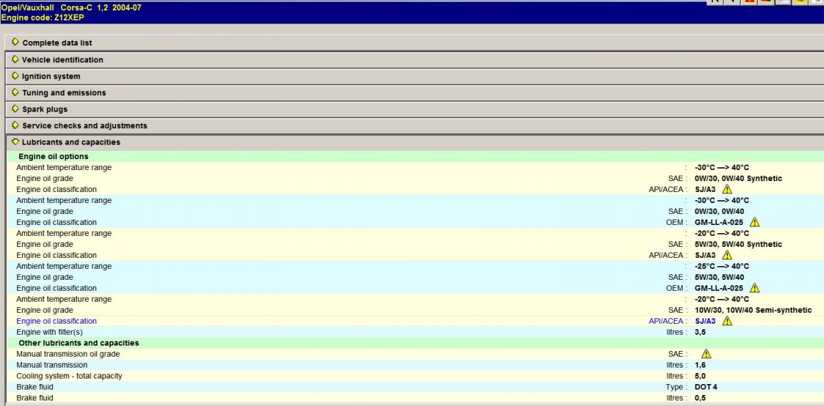

    Od kupna samochodu minęło 2 lata, mam przejechałem ok 11tys. km, poprzedniemu właścicielowi tuż przed sprzedażą mechanik w serwisie zalał olejem 10W40. Producent zaleca 5W40 (lub 30).
    Oleju nie ubyło ani trochę przez ten okres i przyjął barwę brązową.
    1.Czy mogę teraz zalać silnik syntetykiem 5W40?
    2.Czy w tym modelu warto zrobić płukankę przed wymianą oleju? Czy nie jest to wskazane?
    Silnik Z12XEP
    Przebieg obecnie ok 150tys. km

    Jak producent zaleca 5W40, to lejesz 5W40. Jeżeli chodzi o oleje w samochodach to nie stosujemy się jedynie do interwału wymian zalecanych przez producenta. Podają po 40, 50 tys km bo muszą się zmieścić w zużyciu oleju żeby ekoterrorystom dupy nie popękały.

    Moim zdaniem jeśli silnik nie ma wycieków to możesz zmienić olej na taki jak zaleca producent , i ja bym tak zrobił. Natomiast z płukanką bym nie ryzykował.
