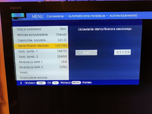

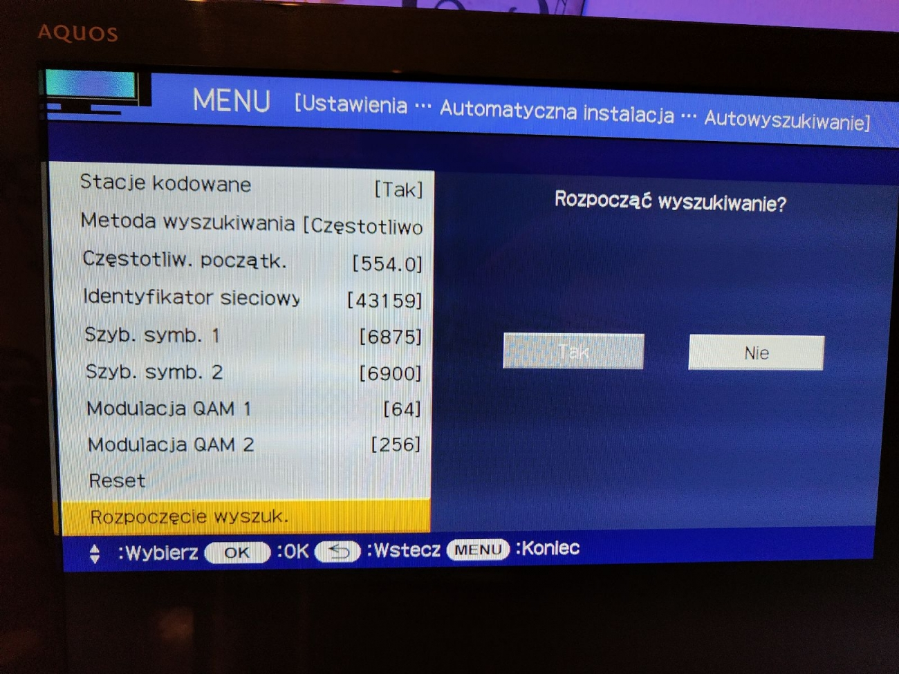

    Witam wszystkich. Potrzebuję skonfigurować TV Sharp LC-40LE705E tak aby odbierać odkodowane kanały w DVB-C - operator UPC. UPC w instrukcji podaje jedynie jakie wartości wpisać w pola częstotliwość i identyfikator sieci. w moim przypadku odpowiednio 554000 lub 114 i 43159. jednak ten leciwy tv ma więcej opcji do uzupełnienia. Co musze wpisać w pozostałe pola? UPC nie jest w stanie mi pomoc. przy obecnych ustawieniach kanały nie są wyszukiwane. TV z moich ustaleń spełnia wymogi UPC czyli "potrzebny jest telewizor z wbudowanym tunerem cyfrowej telewizji kablowej DVB-C w standardzie MPEG-4 (kanały SD i HD)"

    Przeszukaj automatycznie.
    Metoda-kanał
    od 47.0
    szyb symb1-6875
    szyb symb2-6900
    QAM1-64
    QAM2-256

    dzięki za podpowiedz.
    nic mi nie znajduje. a identyfikator sieciowy ustawiam czy dać na brak?

    Spróbuj automatycznego szukania bez podawania sieci i identyfikacji, niech sam znajdzie sieć.

    nic to nie daje
    znajduje jakies 6 kanałów kodowanych, których nawet nie znam.

    A jak, co, na czym, odbierają inni? Może sobie wymyśliłeś, że bez płacenia można też odbierać?
  • #7 20299009
    endriuu100
    Posty: 117
    Ocena: 28
    oczywiście ze można. na drugim tv UPC nadawało tv analogową i to wystarczało. teraz zlikwidowali tv analogowa ale udostępniają kanały te które są w DVB-T (czyli wszystkie niekodowane) - na swojej DVB-C. wystarczy tylko odpowiednio skonfigurować tv. w pierwszym poście podałem link do instrukcji. konfigurowałem już tak DVB-C na nowym TV Blaupunkta i tam poszło bez problemu (tam wystarczyło podać częstotliwości i identyfikator). a w tym TV jest bardziej rozbudowane menu.
