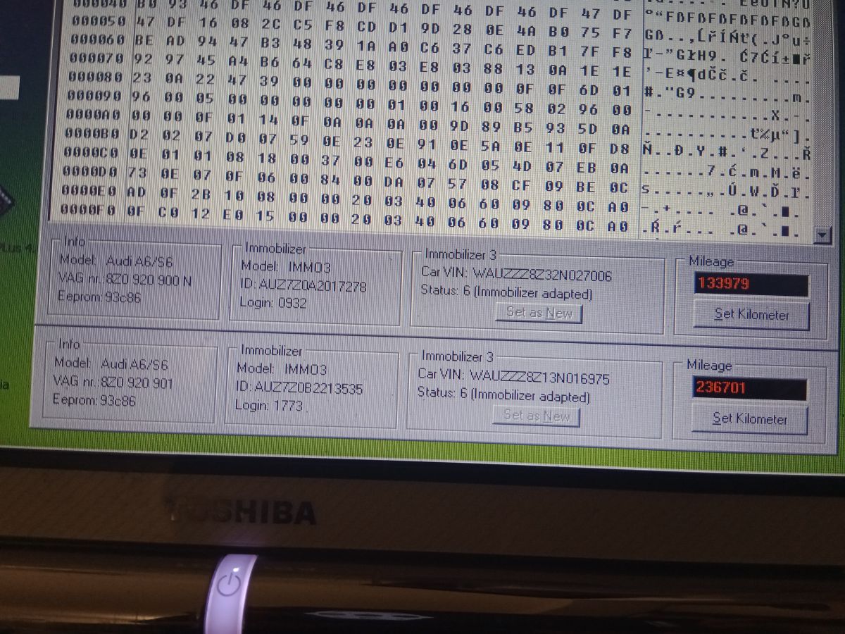

Audi A8 1,8 2004 r - wsad micronas CDVV 1303 M727 i eeprom 93c86. VDO 4B0 920 933 I V11

    Pewnie wgrałeś inny wsad przez OBD i zegary teraz nie wstają?

    Witam wszystkich:) Odgrzewam kotlet , mam takie 2 zegary sprzed wielu lat z tym mcu i też bym poeksperymentował, nie patrzyłem jeszcze w datasheet o ile do tego znajdę. Autel tego mcu nie ma w menu, xprog?

    Źle ująłem sformułowanie, przepraszam, pytałem czy xprog obsługuje mikronas CDVV 1303 m727 , Zdaję mi się że nie bo jest to rdzen arm tylko wdc.. więc nie wiem, bede się wybierał do znajomego z xprogiem przy okazji spróbować wgrać flash wydarty kiedys przez obd ..nie szkodzi spróbowac.
    Historia bardzo stara, też uwalilem mcu niewłasciwym wsadem 93c86 ,w tym czasie wiedziałem że gram w ruletkę .Parę dni sprzątania i pomyślałem że może 1 zegar ożywie , w drugim brakuje elementów. dziękuję

    Z tego co opisujesz wystarczy wgrać wsad z odpowiednią maską kryptującą i zegary powinny wstać.

    Bardzo Ci dziękuję, lecz właśnie licznik uwalony był innym wsadem, czyli teraz muszę na "nowo" przeliczyć oryginalny eprom ? Względem czego? Ja nie klonuje niczego, próbuje tylko ożywic stary licznik majac oryginalne pliki, i cos mi się też nie podoba bo są po 2 kopie eepromu i hxd pokazuje różnice 2 komórek między nimi wyciągniętymi w tym samym czasie przez obd (teraz bym tak nie robił) A zdjęcie powyżej to licznik z mniejszym przebiegiem to pacjent, tutaj widać że wsad wygląda na cały . Więc myślałem że wyciągając micronasa wrzucę domniemany "dobry wsad" bezpośrednio w niego +wylutuje eprom i zrobię to samo, wtedy teoretycznie powinien wstac.Jeszcze raz dzięki i też mogę zaoferować jakąs pomoc. Coś tam też dłubie:)

    Jak masz Ori wsad od niego to tym łatwiej będzie go postawić. Micronasa nie ruszaj. Nie tędy droga.
