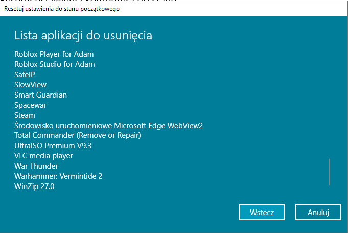

  • #22 20302006
    Sancho0880
    Poziom 5  
    Posty: 22
    Winmap: wiem oczywiście o tej możliwości, ale jest to dla mnie ostateczność. Już sobie wyobrażam ile miałbym potem roboty żeby wszystko przywrócić...

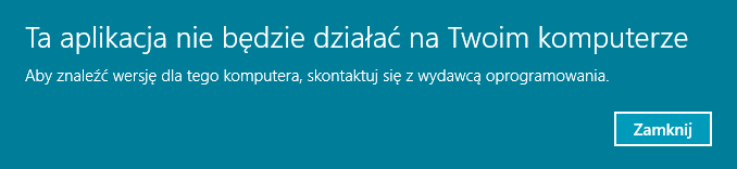

    Pidar: zacznę od tego, że nie mogłem tego pobrać z Twojego linku.
    Nie mogę włączyć ochrony i zabezpieczeń Windows 10 - puste pole, nieaktywne opcje
    Pobrałem z innego źródła i oto co wyszło:
    Po kliknięciu w Pokaż usługę... wyskakuje:
