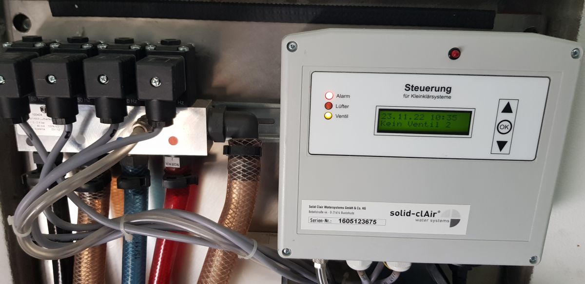

    Witam, mam oczyszczalnię biologiczną ze sterownikiem Solid Clair, pojawił się piszczący alarm i błąd "Keine Ventil 2", który nie daje się skasować. Niestety firma instalująca już nie istnieje i nie bardzo jest kogo wezwać. Sprawdziłem narazie bezpieczniki w środku i wszystkie są ok. jak sprawdzic cewkę na takim zaworze, może to ona jest padnieta lub co jeszcze można sprawdzić? Dzięki za wszystkie sugestie. Dlaczego pojawia się błąd: 'Kein Ventil 2'? Oczyszczalnia SBR.

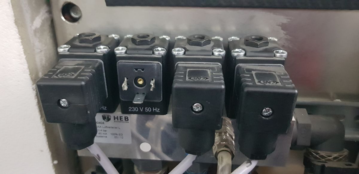

    Najprościej zamienić miejscami i czy błąd się "przeniesie". Cewki wyglądają na takie same. Mając zwykły multimetr pomierz sprawne 1 3 4 i porównaj z 2.

    Zamieniłem miejscami 2 z 3 i teraz jest "Keine Ventil 3" wychodzi więc na to, że jednak cewka padnięta. Da się jakoś naprawić to cudo lub kupić nowe? Dlaczego pojawia się błąd: 'Kein Ventil 2'? Oczyszczalnia SBR.

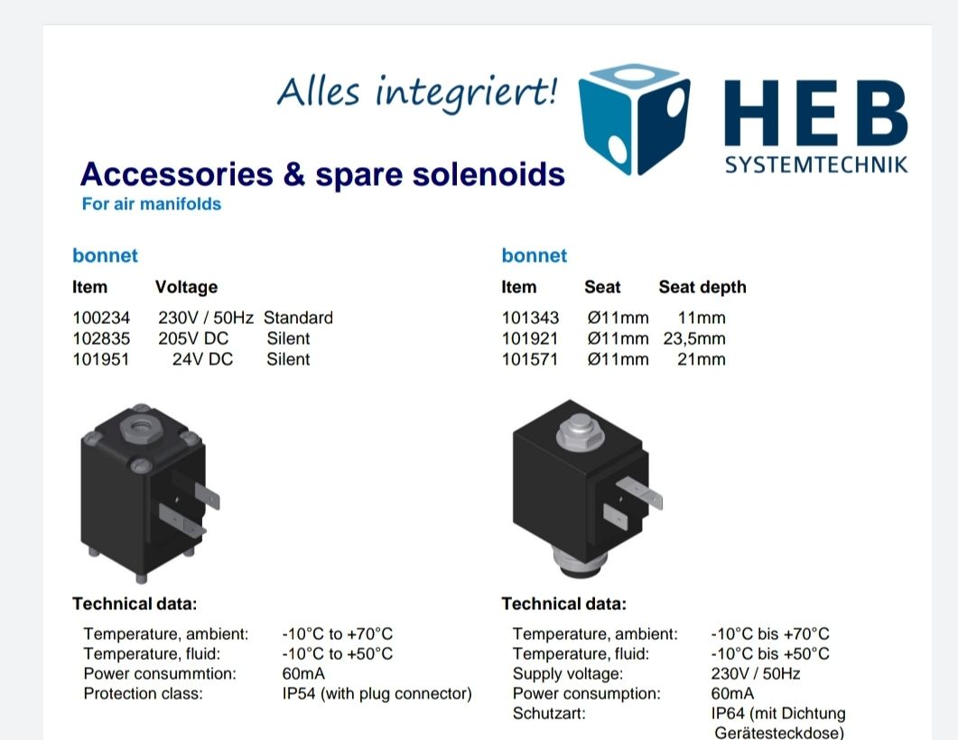

    Ja znalazłem też katalog z firmy HEB z takimi cewkami i tylko muszę do nich napisać czy jest możliwość kupienia.
    Pytanie teraz tylko czy oczyszczalnia może pracować bez tego jednego zaworu czy lepiej ją wyłączyć? Dlaczego pojawia się błąd: 'Kein Ventil 2'? Oczyszczalnia SBR.

    https://shop.aquato.de/de/item/252
    To jeszcze znalazł.
    Z wysyłkami może być problem, bo albo nie wysyłają za granicę w ogóle lub tylko do niemieckojęzycznych krajów. Lub jeśli- doliczają zaporowe dopłaty. Zwykle odpisują (niemcy) na zapytania.
    Co do działania oczyszczalni (vide instrukcja) ale jeśli wadliwy zawór nie blokuje jej działania (lub tylko nieznacznie upośledza) zostawiłbym ją włączoną. Może jeszcze można podmienić cewkę wadliwą na obwód, który doraźnie może nie działać. Wtedy działanie oczyszczalni byłoby nieznacznie "zmniejszone" tylko. Ale- instrukcja; jaki obwód za co odpowiada.

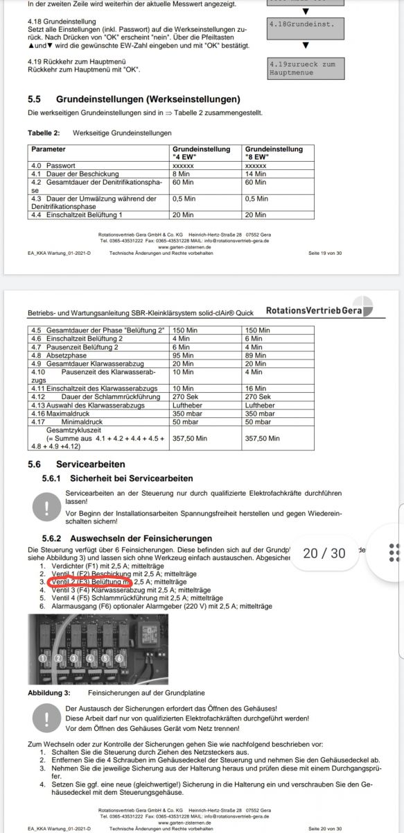

    Translator podpowiada, że Ventil 2 jest odpowiedzialny za wentylację (Belüftung)
