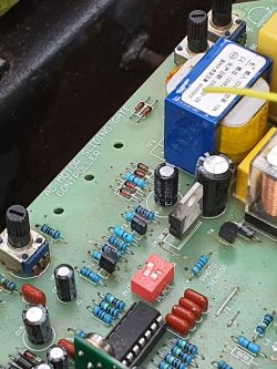

    Witam od jakiegoś czasu nie działa mi brama automatyczna. Z dnia na dzień przestała otwierać i zamykać. Jest tak że po kliknięciu w pilot brama chwile reaguje ale to tylko tyle. O co chodzi, chciałabym się bardzo dowiedzieć. Nie znam marki bo to stara brama ma z 10 lat. Może chociaż po zdjęciach uda się dojść typu. Brama automatyczna przesuwna nie działa, reaguje na pilot, zdjęcia - diagnostyka przyczyny

    Instrukcje do tego sterownika posiadasz? Link.
    seb780780 napisał:
    o co chodzi chciałabym się bardzo dowiedzieć
    Bez odpowiednich pomiarów i oględzin nic się nie dowiesz.
    Zobacz jaki może być powód niepoprawnie działającego sterownika Link. Uszkodzone ścieżki, przekaźnik lub inne elementy.

    Zawsze można wymienić na sterownik Elmesa. Cena jest przystępna.

    Przełączniki krancowe ,przełącznik odblokowania sterowania recznego i stan połączeń przewodów na początek a potem dłubanina na płycie głównej - taka kolejność zalecam. Czujniki i pilot jeszcze o nich zapomnialem.

    Sprawdzić czy transformator nie "wylutował" się z płyty.

    Płyta była oddana do przeglądu przez znawcę i powiedział że płyta jest okej

    Wygląda na to że silnik jest zasilany z ~230V, bo ten transformatorek sugeruje swoimi wymiarami. Możliwe więc że przy silniku jest przesuwnik fazowy uzwojenia pomocniczego który stracił pojemność (kondensator). Przekaźniki determinujące załączenie i kierunek obrotów również warto sprawdzić.
