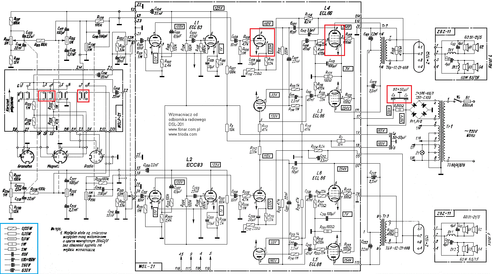

    na schemacie ideowym wzmacniacza od odbiornika radiowego znalazłem symbole widoczne w lewym dolnym rogu schematu (niebieski prostokąt), wyglądające na jakieś rodzaje rezystorów i kondensatorów (pomijam oczywiście standardowe symbole rezystora i kondensatora, nr 2 (0,25 W) i 6 (63 V)).
    Moją uwagę przykuły również elementy zaznaczone na czerwono na schemacie wzmacniacza.
    Mógłby ktoś mi napisać, co symbolizują? Mam za zadanie stworzyć kopię tego schematu w AutoCAD i chciałbym wiedzieć mniej więcej jak nazywają się elementy, które przerysowuję :) Próbowałem znaleźć informacje w internecie, lecz bezskutecznie.
    Będę wdzięczny za pomoc.

    Tam jest do tego wyraźny opis, chodzi o moc rezystorów i napięcie pracy kondensatorów.

    Jako że to lekko wiekowy schemat wzmacniacza audio, ale lampowego, w niebieskim prostokącie jest legenda mocy użytych rezystorów, jak i dopuszczalnych napięć kondensatorów. Czerwone prostokąty od góry dwa wyglądające jak "rozbudowana neonówka" to właśnie lampa elektronowa oznaczona na schemacie jako "L4". W tym wypadku jest nią ECL86, po lewej to styki przełącznika zespolonego kilkusekcyjnego, dwupozycyjnego. A po prawej za mostkiem prostowniczym to po prostu podwójny kondensator elektrolityczny ze "wspólnym pinem -". Tak ja to widzę. ;)

    Czyli rozumiem, że to nie są jakieś specjalne rodzaje rezystorów i kondensatorów, tylko oznaczenia pozwalające przyporządkować moc/napięcie do elementu?
