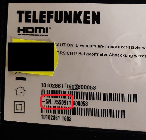

    TV Telefunken A43F435A Vestel - po wymianie płyty zły obraz
    Nie wiek które numery są ważne, więc dodaję zdjęcia.
    To jest stara uszkodzona płyta:
    A to nowa:
    Wygląda to tak:
    TV Telefunken A43F435A Vestel - po wymianie płyty zły obraz TV Telefunken A43F435A Vestel - po wymianie płyty zły obraz
    Podmieniłem NAND ze starej płyty, wcześniej go zczytałem, ale npo podmianie w ogóle nie wstaje tv. SPI też i wtedy tv też nie uruchamia się, różne kombinację robię i modyfikuje tego NANDA i już nie potrafię powiedzieć dokładnie co robiłem, ale wszystko na nic.
    Te:
    Masz panel UNDL2DN01 a nowa jest pod UNDA2DN01
