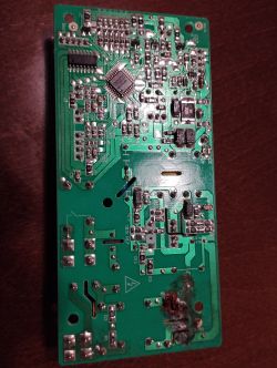

    Dzień dobry, posiadam uszkodzony osuszacz powietrza Blyss WDH-316D nie włącza się, wyświetlacz nie świeci. Płytka ma przepalone ścieżki C2, DB1. Bardzo proszę o pomoc w naprawie - wysyłam zdjęcia uszkodzonej płytki. Pozdrawiam.
    Osuszacz powietrza Blyss WDH-316DB - uszkodzony, nie włącza się, zero reakcji Osuszacz powietrza Blyss WDH-316DB - uszkodzony, nie włącza się, zero reakcji
    Jak Ci można pomóc ?
    Masz uszkodzony kondensator i mostek, coś zezarło ścieżki - pewnie woda/wilgoć. Musisz sprawdzić bezpiecznik. Odbudować ścieżki, uzupełnić uszkodzone elementy, sprawdzić ewentualne zwarcia na przetwornicy po stronie pierwotnej (układ IC3) i próbować uruchomić.

    Bardzo dziękuję za podpowiedź,tylko nie wiem jak sprawdzić IC3 ?

    Na początek trzeba sprawdzić czy nie ma permanentnego zwarcia na kondensatorze za mostkiem - ten duży koło napisu E1.

    Bezpiecznik uszkodzony,na kondensatorze nie ma zwarcia

    No to co ? uzupełnienie tego co było uszkodzone, odbudowa i dokładne oczyszczenie PCB i próba uruchomienia - najlepiej z szeregowo włączoną żarówką w obwód AC

    Dzięki bardzo za pomoc,wymienię elementy i zobaczymy.Pozdrawiam.
