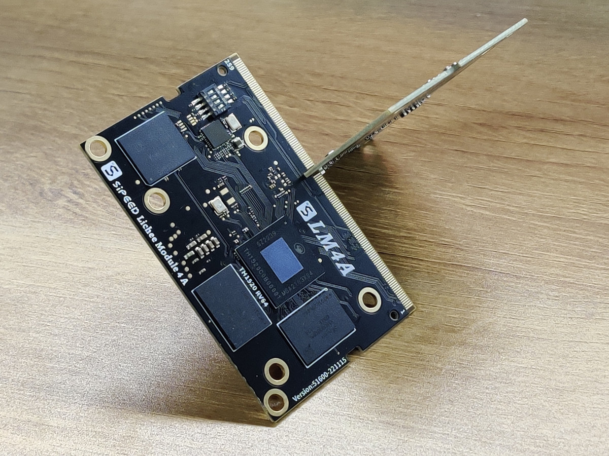

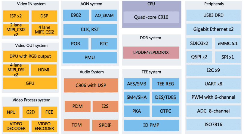

Sipeed LM4A to czterordzeniowy moduł RISC-V oparty na układzie SoC T-Head TH1520, który można znaleźć m.in. w laptopie ROMA. Ma on także pojawić się w konkurencyjnym dla Raspberry Pi komputerze jednopłytkowym oraz w module klastrowym. LM4A, który oznacza Lichee Module 4 Model A, jest wyposażony w od 4 GB do 16 GB pamięci RAM i do 64 GB Flash. A także łączy się z płytą bazową za pomocą 260-pinowego złącza SO-DIMM. TH1520 jest jednym z rzadkich SoC RISC-V, które posiadają zintegrowany procesor graficzny 3D. Sam komputer jednopłytkowy bazujący na LM4A okazał się lepszy od Raspberry Pi 4 w testach porównawczych, jak pokazano poniżej.
Specyfikacje Sipeed LM4A:
* SoC — czterordzeniowy procesor Alibaba T-Head TH1520 RISC-V Xuantie C910 (RV64GCV) taktowany zegarem 2,5 GHz, z Xuantie C906 audio DSP taktowanym 800 MHz, rdzeniem Xuantie E902 o niskim poborze mocy, procesorem graficznym Imagination 3D 50 GFLOPS i osiągającym 4 TOPS NPU;
* Pamięć operacyjna — 4 GB, 8 GB lub 16 GB RAM;
* Pamięć masowa — opcjonalna Flash eMMC o pojemności 16 GB, 32 GB lub 64 GB;
* Interfejs sieciowy — do 2x Gigabit Ethernet PHY;
* Interfejs do podłączenia SoM do reszty systemu — 260-pinowe złącze SO-DIMM;
* Wymiary — 69 mm x 45 mm.

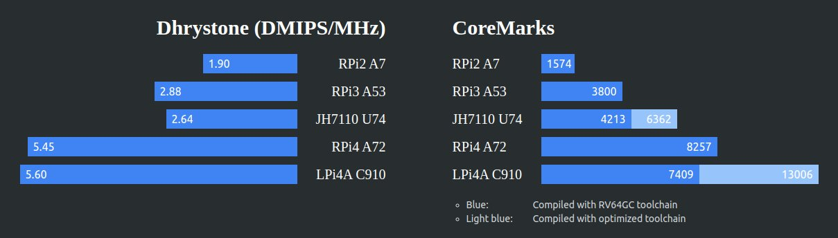

W tej chwili nie udostępniono pełnej specyfikacji modułu. Jednak firma uwzględnia kilka istotnych testów porównawczych pokazujących wydajność CPU nadchodzącego komputera jednopłytkowego LPi4A z procesorem taktowanym 1,85 GHz w zestawieniu z Raspberry Pi 2/3/4 oraz płytką z układem StarFive JH7110, prawdopodobnie VisionFive 2.
Wiele osób może wskazać, że test Dhrystone jest przestarzały i podatny na flagi kompilatora — to są prawdziwe stwierdzenia. Jednak Dhrystone i CoreMark to jedyne wyniki, jakie tutaj na razie opublikowano. Wykazano, że rdzeń C910 LPi4A ma podobną wydajność lub nawet wyższą niż ARM Cortex-A72 Raspberry Pi 4. Płytka z RISC-V działała tylko z częstotliwością 1,85 GHz, więc efektywność powinna być skalowalna, jeśli procesor rzeczywiście może być taktowany z reklamowanym zakresem 2,5 GHz. Zarówno zestaw narzędzi RV64GC, jak i ten zoptymalizowany zostały użyte w CoreMark, ale nie jest jasne, co robi ten drugi. Więcej szczegółów może być dostępnych w BSP dla Yocto Linux dla TH1520, które jest hostowane na Gitee.

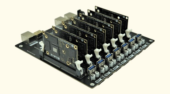

W internecie nie ma jeszcze dobrej jakości zdjęć komputera jednopłytkowego LPi4A. Jednak Sipeed dodało obrazy klastra z siedmioma modułami LM4A RISC-V, każdy z portem USB 3.0, i jak widać, kilkoma RJ45 z tyłu oraz z jednym wyjściem HDMI.

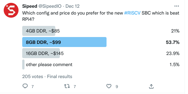

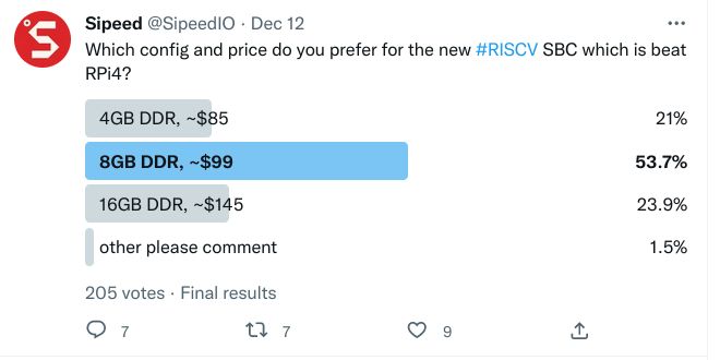

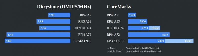

Sipeed twierdzi, że system-on-module LM4A TH1520 będzie do kupienia w pierwszym kwartale 2023 roku. Nie podano jednakże ceny. Firma opublikowała, natomiast na Twitterze ankietę jej dotyczącą i specyfikacji dla konkurenta Raspberry Pi z RISC-V. Toteż nie powinniśmy być zaskoczeni, jeśli komputer jednopłytkowy LPi4A z 8 GB pamięci RAM trafi do sprzedaży za 99 dolarów.
W tej chwili dostępne są ograniczone informacje publiczne, ale należy śledzić rozwój sytuacji na profilach firmy na Twitterze lub Weixin.
