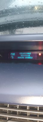

    Ocena: 1132
    Ten komunikat na zdjęciu mówi niby tak (tłumacz Google): Blokada zapłonu zablokowana Obróć kierownicę...

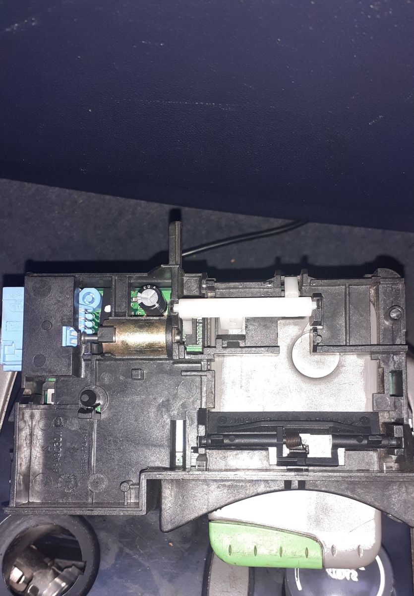

    Karta ma 2 przyciski, wymontowałem kieszeń, rozebrałem z plastiku i wkładając kartę zatrzaskują ją te 2 białe języczki. A powiecie mi, czy to odblokowanie kierownicy co odblokowuje rygiel kupić używany?
  • #20 20352710
    piotrekwoj1
    Posty: 10516
    Pomógł: 947
    Ocena: 3427
    Dobrze te języczki ją zatrzaskują, przechodzą przez otwór w karcie i dociskają plastik/języczek który wciska switch? Zrób fotkę bez karty i wyjęta płytką z elektroniką czytnika
  • #21 20352714
    Ziolchem111
    Poziom 5  
    Posty: 18
    Ocena: 2
    Espace 4 nie blokuje kierownicy, brak reakcji na kartę, nie kręci

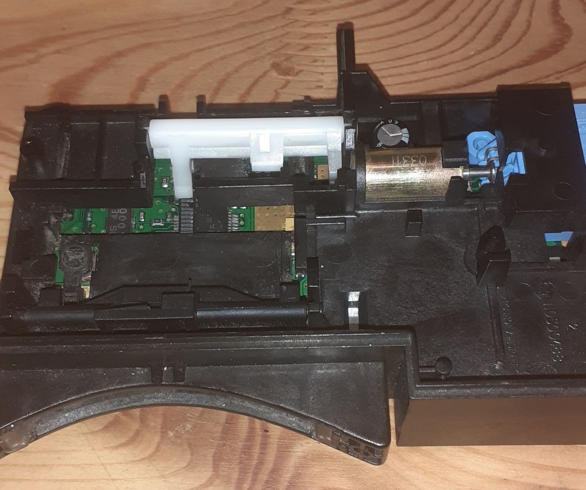

  • #27 20353536
    piotrekwoj1
    Posty: 10516
    Pomógł: 947
    Ocena: 3427
    Jeszcze jedno. Sprawdź czy po włożeniu karty ten czarny plastik na środku, dorobiony z trytytki, zaznaczyłem zieloną kropką, dociska przycisk pod nim. Postawiłem dwie kropki, ta po lewej to pierwszy stopień, mniej ważny, ta na środku ważniejsza.
  • #28 20353657
    adam7009

  • #29 20356942
    Ziolchem111
    Poziom 5  
    Posty: 18
    Ocena: 2
    Rano jadę wykręcać blokadę. Dam wam panowie znać, ale jak na razie dziękuje za rady. :)
    To co jest na środku z tej trytytki jest dociśnięte przez kartę.
