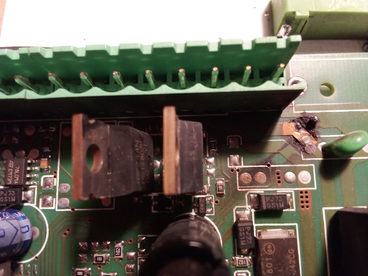

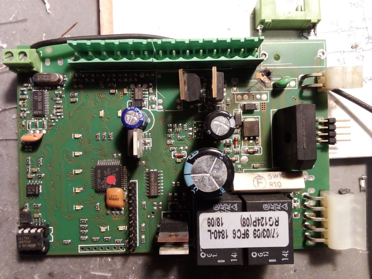

    Czy ktoś miałby zdjęcie płyty centralki napędu LIFE RG124P. Próbuję wskrzesić egzemlparz, w którym ścieżki przy bezpieczniku się nadpaliły, a ślady cyny sugerują, że siedział tam jakiś element.
    Centrala LIFE RG124P - zdjęcie płyty, naprawa nadpalonych ścieżek i identyfikacja elementu Centrala LIFE RG124P - zdjęcie płyty, naprawa nadpalonych ścieżek i identyfikacja elementu

    Jakie objawy po podaniu napięcia ?. W pierwszej kolejności sprawdź cz procek nie przywiera do masy (masz tam stabilizator 7805) przy tych centralach life najczęściej przy przepięciu padają procki

    W pierwszej kolejności chciałbym zrobić porządek z tymi ścieżkami, potem przyjdzie czas na dalszą analizę. Napęd zastany u klienta, na pilota reaguje któryś z przekaźników, któryś led też się pali, ale silnik nie startuje.
    Możesz wstawić zdjęcie takiej płyty?
    To musisz wyczyścić, wyskrobać laminat tak, aby nie było widać wypalenia. Patrząc na zdjęcie płytki, zgaduję, że wartość napięcia podawana na te ścieżki wynosi 24 VAC. Jeżeli tak, to musiało być bardzo duże przepięcie, aby wypalić w ten sposób laminat. Warstwa opisowa PCB sugeruje, że w tym miejscu nie powinno być zamontowanego żadnego elementu. Jak jesteś pewien, że był tam jakiś element, to prawdopodobnie był to warystor.
    Mi to wygląda na zwarty mostek prostowiniczy (czarny podłużny element po prawej stronie foto) i klasyczne zjaranie ścieżek przez zamontowanie niewłaściwego bezpiecznika sieciowego lub tego który zabezpiecza ten obwód.
