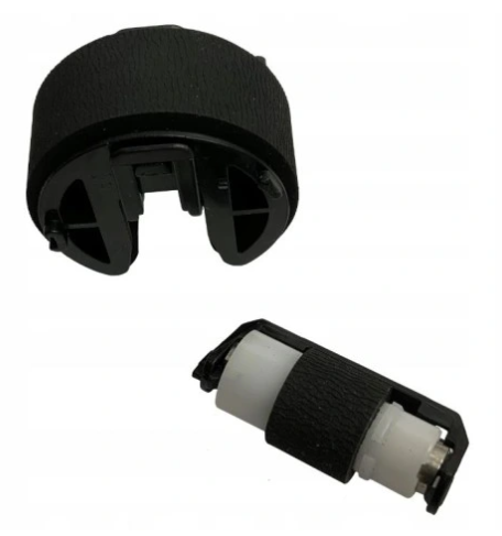

    W drukarce HP Color LaserJet CP1515n wymieniłem rolkę i separator na nowe:
    HP Color LaserJet CP1515n - Wymieniłem rolkę, separator, po wyjęciu szuflady dalej zostaje kartka
    Po wymianie tych elementów usterka pozostała bez zmian:
    1). po próbie wydruku kilku stron, przy którejś z kolej zgłaszany jest błąd zacięcia papieru w dolnej szufladzie
    2). Po wyjęciu szuflady "pod drukarką" (w miejscu po szufladzie) zawsze zostaje do wyciągnięcia jeszcze jedna kartka. Kartka leży luźno, nie jest nigdzie zakleszczona.
    3). Jeśli drukujemy sporadycznie (jedną stronę od czasu do czasu) usterka nie występuje.
    Co mógłbym jeszcze, w miarę możliwości, samodzielnie wymienić ? Gdzie może tkwić prawdziwa przyczyna opisywanej usterki ?

    Sprawdziłbym (usunął) gąbke na elektromagnesie. Za pewne klei się ze starości.
