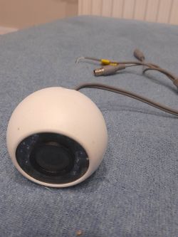

    Witam miałem rejestrator do kamer firmy Digital Video System model: DVS-THD0801LK (mam go dalej ale jest zablokowany z zresetowaną godziną więc raczej się go nie da już odblokować).
    Jaki wybrać rejestrator, który będzie działał zamiast tego. Kamery i kable mam już rozłożone jak należy. Kamery mam takie jak na zdjęciu. Z góry dzięki.

    Rejestrator obsługiwał kamery analogowe (HD-TVI/HD-CVI/AHD/CVBS), kamery masz w jednym z tych standardów (zamiast zdjęcia lepsze było by podanie ich modelu). Niemniej, zadziała z nimi każdy rejestrator tzw hybrydowy. Musisz zwrócić tylko uwagę, czy obsłuży rozdzielczość generowaną przez posiadane kamery.

    Znalazłem model jest to dvs-ta2036d-4-ir 3.6mm

    No to masz już wszystko: kamera w standardzie HD-TVI o rozdzielczości 1080P. Możesz do tego wziąć dowolny rejestrator "4w1" (obecnie na rynku chyba wszystkie rejestrują co najmniej w 1080P, choć , przyszłościowo, wziąłbym coś z większymi możliwościami). Z tanich marek np Gise.
