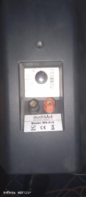

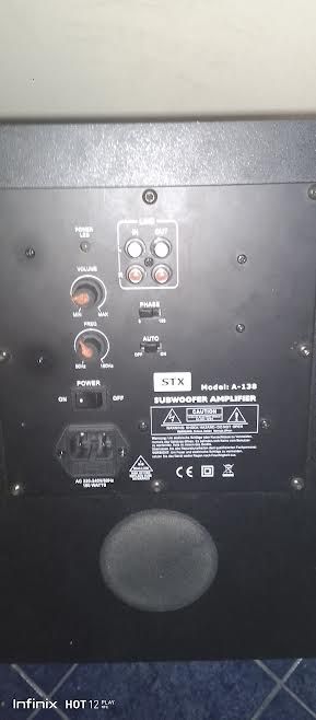

    Witam wszystkich :) potrzebuje porady w związku dostałem taki o to sprzęt z głośnikami i czy jest możliwośc abym podłączył bezposrednio głosniki do tego sprzętu aby grało to wspólnie bo sam bass to nie wszystko i jak jest taka możliwosc to co bede potrzebował . Z góry dziękuje za pomoc . Pozdrawiam ps wysłam zdj

    Sub jest aktywny, natomiast drugi głośnik pasywny (potrzebuje wzmacniacza) co to za gała? Zrób fotki tak, żeby było coś widać (napisy).

    @Justyniunia ta gała to przełącznik odczepów transformatora z danych producenta sieć rozgłoszeniowa mn. 70V,100V

    Subwofer ma wbudowany wzmacniacz (monoblok) wyłącznie do zasilania jego głośnika. Do zasilenia jakichkolwiek innych głośników/kolumn pasywnych, trzeba zastosować dodatkowy wzmacniacz.
    Jaki? Wiele zależy od tych głośników/kolumn.
    Jeśli ta Twoja kolumna ma odczep na 4/8 om, to może to być praktycznie każdy wzmacniacz/amplituner.

    @etmanskidominik25 można tylko to jest HiHi a nie HiFi końcówki głośnikowe typu radiowęzłowego
    (no może lepiej sale konferencyjne , wykładowe)

    Sub ma wbudowany filtr i to regulowany.
    Nie potrzebuje żadnego specjalnego wyjścia ze wzmacniacza.
    Mało tego, sygnał stereo możemy doprowadzić do suba, a z jego wyjść liniowych wejść na zwykły wzmacniacz stereo.
    Ja bym zostawiła suba (o ile jest sprawny) i dokupiła nieduży wzmacniacz stereo z jakimiś kolumienkami.
    Będzie fajny zestaw.
    Sygnał że źródła podajesz na wejście Line In subwoofera, a z jego Line Out wychodzisz na wzmacniacz stereo. Cała filozofia.

    To że te kolumienki są przystosowane do zastosowania w systemach radiowęzłowych, nie oznacza że się nie nadają do słuchania muzyki w domu. Ręczę, że zabrzmią sporo lepiej jak niejedne pierdziawki z taniego zestawu komputerowego 2.0, czy 2.1.

    Wywalić transformatory i potrzebny tylko wzmacniacz.

    Nawet nie trzeba wywalać traf, bo przełącznik ma też pozycję 8 om.
    Tylko że przy takim połączeniu (lub podłączeniu do wyjścia liniowego, o ile wzmacniacz takie posiada), za każdym razem gdy ściszysz/podgłośnisz wzmacniacz, musisz też osobno ręcznie ściszyć/podgłośnić suba. Rozwiązanie bardzo upierdliwe.
    Załóżmy, ze słuchasz muzyki a tu dzwoni telefon, więc wciskasz "mute" na pilocie/panelu wzmacniacza a... sub gra dalej i trzeba sięgać za niego, aby dosięgnąć wyłącznika lub potencjometru "volume". Na dłuższą metę to bardzo uciążliwe.
    Cokolwiek nie wykombinujesz, jedyne normalne rozwiązanie to wzmacniacz z dedykowanym wyjściem "sub-out" czyli najlepiej amplituner 5.1.
